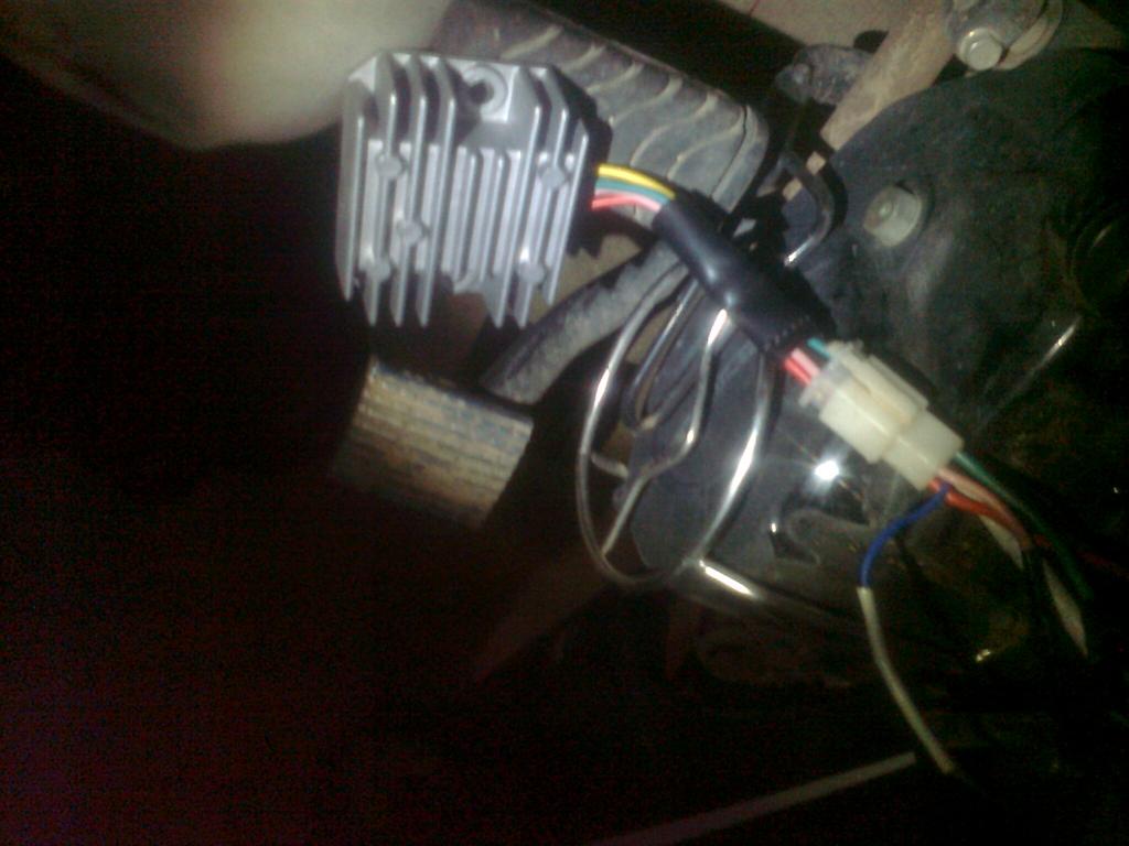

tình hình xe máy em lên điện bình và chạy sạc atila dc hơn 1 năm nay thì bỗng nhiên sạc hỏng.em muốn lắp 1 cái mà ko có sơ đồ nào chuẩn,linh kiện dễ tìm.yêu cầu là sạc dc acquy tầm 7A,áp ra 13,2=>14,2v( chuẩn 13.8v càng tốt),khi ac quy đầy tự ngắt ko nối mass (như sạc atila nối mass thì hại lắm). bóng đèn em dùng loại 55/60W điện áp AC từ máy ra là trên 100v khi ga max.em đã tách mass.mong ae giúp đỡ

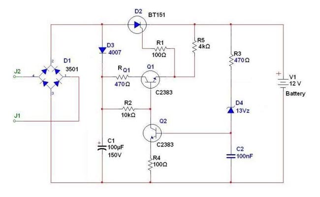

ai giúp em vs.em tìm dc sơ đồ này ko biết mạch chạy hay mình chạy đây,Nguyên văn bởi chuvanbinhpt Xem bài viếttình hình xe máy em lên điện bình và chạy sạc atila dc hơn 1 năm nay thì bỗng nhiên sạc hỏng.em muốn lắp 1 cái mà ko có sơ đồ nào chuẩn,linh kiện dễ tìm.yêu cầu là sạc dc acquy tầm 7A,áp ra 13,2=>14,2v( chuẩn 13.8v càng tốt),khi ac quy đầy tự ngắt ko nối mass (như sạc atila nối mass thì hại lắm). bóng đèn em dùng loại 55/60W điện áp AC từ máy ra là trên 100v khi ga max.em đã tách mass.mong ae giúp đỡmạch nạp rom Bùa giao tiếp USB giá 350k - 25Q80 giá 15k...

Mạch này đủ yêu cầu của bác đấy. Tụ C1 bỏ đi cũng được. Tăng tri số trở R1, R2 lên cho nó an toànNguyên văn bởi chuvanbinhpt Xem bài viếtai giúp em vs.em tìm dc sơ đồ này ko biết mạch chạy hay mình chạy đây,[ATTACH=CONFIG]72780[/ATTACH]
mạch đó của tác giả KimTechno hay "Kim tét đầu" gì đó, chạy khá tốt cho bác nào chơi xenon hoặc xài đèn pha trực tiếp từ acquy, lúc trước mình có lắp rồi. tụ C1 nên chọn loại áp cao trên 100V ví dụ 100uF/250v vì áp ra khi không tải đối với tay ga có thể trên 130v.Nguyên văn bởi chuvanbinhpt Xem bài viếtai giúp em vs.em tìm dc sơ đồ này ko biết mạch chạy hay mình chạy đây,[ATTACH=CONFIG]72780[/ATTACH]
mạch trên có ưu điểm là bình đầy tự ngắt dòng nạp khác với sạc cổ điển là chạm mass bobin sẽ mau lão hóa hệ thống điện và cháy bobin. tuy nhiên khuyến cáo chủ thớt vì đây là sạc nhanh nên bác hãy dùng acquy 12ah hoặc nếu dùng 7ah thì hãy dùng acquy nước nếu ko sẽ phù bình hoặc mau hư bìnhLast edited by moto; 26-08-2013, 10:56.
tháng 7, gọi là ''thất''=> mất.tháng này em đen đủi quá các bác à.chỉ mất tiền thôi.sáng nay em lắp theo mạch này
thử đưa áp 100v xoay chiều 50HZ vào thì thấy 2 con 2383 nóng, trở R2=10 k nóng bốc khí, 1 lúc thì con zen ra đi.chán quá rồi chiều chạy đi mua cái sạc atilla, vào hãng nó đòi 380k chưa dc nhìn thấy,ra chỗ em hay sửa xe thì họ đưa cho 1 bọc tem mác đầy đủ của SYM đóng gói ngon, nhìn sạc thấy khôn sạc, ko thấy ba via, nói chung mình nghĩ xịn, họ lấy 160k, nhưng về nhà mắc vào.ôi thôi ko chạy,khi ga nhỏ thì áp lên dc 14v, ra tăng lên thì áp ra con 1,1v, cứ vậy,em đã tách hẳn dây đen sạc ra rồi mà vẫn thế,ko hiểu do đâu.em đo áp xoay chiều chưa gắn sạc có áp ra, dòng dc gần 10A, nhưng khi mắc sạc vào thì áp ra dc rất nhỏ,a nào gặp rồi tư vấn mình vs.chán quá tháng 7 ơi, mà mạch trên ae nào lắp rồi cho em ít kinh nghiệm?nếu sạc mới mua này hỏng thật thì đàng phải lắp cái khác xem, coi như may rủi( mạch trên đây em lắp đúng giá trị như sơ đồ, riêng trở R3=470 ôm em thay = điot 4007,điot zen là 12v 1w,tụ c2 em thay = trở 10k.)mạch nạp rom Bùa giao tiếp USB giá 350k - 25Q80 giá 15k...

Bạn thử gắn bình vào rồi tăng ga xem có thấy áp nhúc nhích chút nào không?Nguyên văn bởi chuvanbinhpt Xem bài viếtvề nhà mắc vào.ôi thôi ko chạy,khi ga nhỏ thì áp lên dc 14v, ra tăng lên thì áp ra con 1,1v, cứ vậy,em đã tách hẳn dây đen sạc ra rồi mà vẫn thế,ko hiểu do đâu.em đo áp xoay chiều chưa gắn sạc có áp ra, dòng dc gần 10A, nhưng khi mắc sạc vào thì áp ra dc rất nhỏ,a nào gặp rồi tư vấn mình vssau.ph
Bảo bác tăng giá tri 2 con trở lên bác ko tăng à. Bác thay thử thế này xem sao: R1:47K, R2:2K. Và bỏ tụ C1 lắp sang đầu ra(để an toàn hơn khi ko lắp ăcquy).Nguyên văn bởi chuvanbinhpt Xem bài viếttháng 7, gọi là ''thất''=> mất.tháng này em đen đủi quá các bác à.chỉ mất tiền thôi.sáng nay em lắp theo mạch này [ATTACH=CONFIG]72953[/ATTACH]
Mà công suất cuộn đèn nó ko lớn như công suất cục đổi điện đâu bác. Có tải vào là nó sụt áp chứ ko đến 100v đâu
vì ko kiếm dc con BT16 như mạch kia nên em lắp theo mạch mới đó dùng con BT151,cuận đèn em đã tách mass nên áp ra cao( đo dòng dc 10A thì khi nào nó mới sụt áp dc bác?),em nghĩ phải có tụ c1 chứ bác nhỉ?nó ổn định cho con c2383, có lẽ lắp thêm tụ đầu ra,trước kia em có lắp theo mạch này( cách đây gần 2 năm) khi đó áp ra rất cao nên đành phải mua sạc atila ,mà khi thay R1= 47k thì khi ga nhỏ nó sạc dc ko bác? em đo khi để galaty là tầm 8v xoay chiều.Nguyên văn bởi quanghao Xem bài viếtBảo bác tăng giá tri 2 con trở lên bác ko tăng à. Bác thay thử thế này xem sao: R1:47K, R2:2K. Và bỏ tụ C1 lắp sang đầu ra(để an toàn hơn khi ko lắp ăcquy).

mắc bình vào khéo nó hút điện đi ấy bác.em ko nối dây đen vào 12v sau ổ khóa mà áp ra nó vẫn vậy,(khi ga nhỏ lên dc 14v rồi về 1,1v khi mình nhích ga thêm)mà em nghĩ sao sạc mình mua nguyên tem nó dễ lỗi thế dc chứNguyên văn bởi T.L.M Xem bài viếtBạn thử gắn bình vào rồi tăng ga xem có thấy áp nhúc nhích chút nào không?mạch nạp rom Bùa giao tiếp USB giá 350k - 25Q80 giá 15k...

Bác tách mass thì dòng cao hơn do nắn cả 2 nửa chu kì thôi còn áp vẫn thế.Nguyên văn bởi chuvanbinhpt Xem bài viếtvì ko kiếm dc con BT16 như mạch kia nên em lắp theo mạch mới đó dùng con BT151,cuận đèn em đã tách mass nên áp ra cao( đo dòng dc 10A thì khi nào nó mới sụt áp dc bác?),em nghĩ phải có tụ c1 chứ bác nhỉ?nó ổn định cho con c2383, có lẽ lắp thêm tụ đầu ra,trước kia em có lắp theo mạch này( cách đây gần 2 năm) khi đó áp ra rất cao nên đành phải mua sạc atila ,mà khi thay R1= 47k thì khi ga nhỏ nó sạc dc ko bác? em đo khi để galaty là tầm 8v xoay chiều.
Nếu có tụ C1 thì thời gian con 2383 dẫn nhiều hơn=> nóng hơn. Hơn nữa bỏ đi cũng ko ảnh hưởng gì vì SCR kính là nó dẫn luôn rồi + đỡ mất thêm con tụ.
47K vẫn sạc bình thường khi ga nhỏ vì nó chỉ kích trans thôi mà. Garanti thì ko đủ nạp đâu bác(xe nguyên bản cũng thế mà).
À mà con tụ C2 bác cũng lắp vào nhé. Nó cũng có tác dụng hạn chế dòng nạp cao quá.
Trước có sửa con xe cũng bị hiện tượng y như vậy. Chỉ khác là sạc 4 chân xe suzuki. Nhưng ko nhớ lần đó là lỏng jack hay thay sạc nữaNguyên văn bởi chuvanbinhpt Xem bài viếtmắc bình vào khéo nó hút điện đi ấy bác.em ko nối dây đen vào 12v sau ổ khóa mà áp ra nó vẫn vậy,(khi ga nhỏ lên dc 14v rồi về 1,1v khi mình nhích ga thêm)mà em nghĩ sao sạc mình mua nguyên tem nó dễ lỗi thế dc chứ
