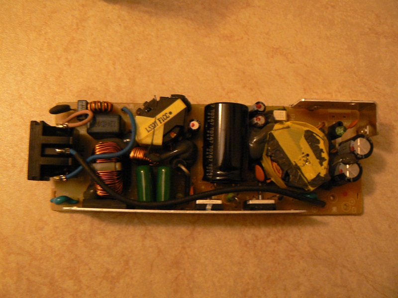

Trên forum có bác nào có sơ đồ mạch Adapter Sony Vio VGP-AC 19A25 không cho em xin với. Sơ đồ của nhà sản xuất dành cho kỹ thuật viên sửa chữa thì càng tốt. Em xin cảm ơn.
tìm trên mạng thiếu gì! mà cái món này cũng chỉ loanh quanh mấy con ic chính là ra bệnh thôi.
Vầng, em đã tìm trên mạng rồi mà không thấy nên em lên Forum hỏi cả nhà xem có bác nào có hem.

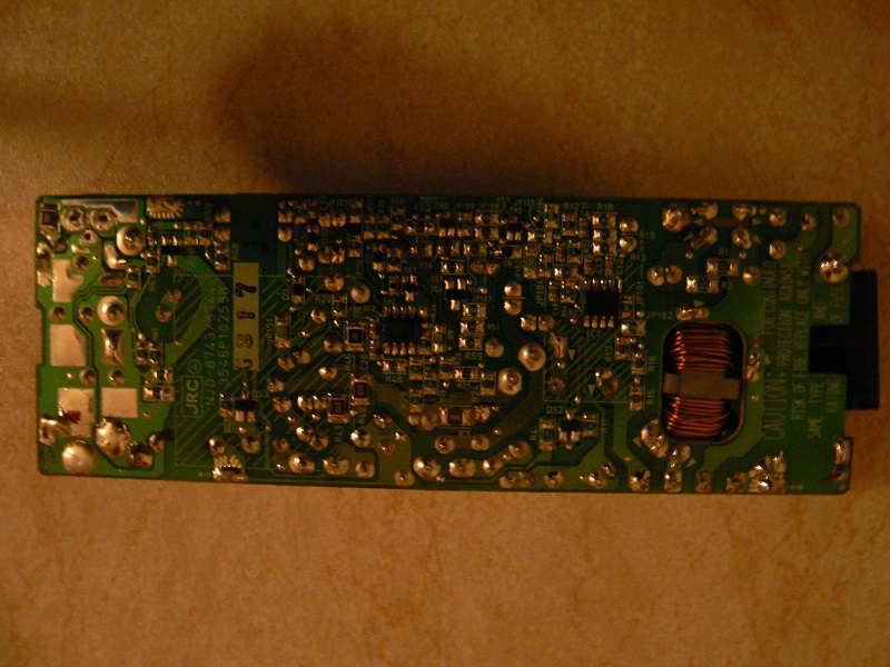

Em đang đang có một mạch Adapter này mà cắm nguồn vào đèn Led không sáng, đo áp ra không có 19V.
đo tụ to 420V28mf thì có áp khoảng 275-300V. Em đo nguồn vào sau cầu đi ốt thì tốt cả.
đo kiểm Mosfet công suất 2 con đều tốt.
đo IC1 thì không thấy có Vcc. đo IC2 thì áp nhỏ 1-2v kim nhảy nhảy nhảy.
Bác đã sửa qua mạch này chưa? cho em hướng xử lý tiếp theo với

Giờ ko cắm 220 nữa
mà cấp 15V thẳng vào nguồn phụ nuôi IC xem nó có xung trên cực G
có thể do chết IC PWM
IC PFC vẫn sống

Nguồn này em tìm bệnh mất 2 ngày 1 đêm. Em tháo Mosfet, trở gánh, tụ....kiểm tra từng con một. Thấy 1 con tụ nhỏ lòi cái cục cao su đen ra - tưởng là hỏng (bệnh đây rồi ). Nhưng tháo ra đo lại tốt.
Rồi đo nguồn cho IC 1 và 2. Cuối cùng ko có áp cấp cho IC 2. Em đo C1 kim nhảy nhảy được có 1-2 v. Nó nhảy như nhịp tim vậy
Cuối cùng em kiểm tra con đi ốt công suất thì nó tèo.
Em tìm trên mạng chẳng có con này ở TpHCM. Ở HN có 1 con dòng cao hơn nhưng không kinh doanh online trong tpHCM.
