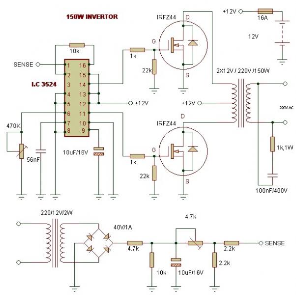

tình hình e mua cái bo đổi 12v lên 220 về ráp đả chạy em dùng 8 con sò kt39 gi đấy biến loại 12a nhưng công suất đầu ra ko như muốn công suất đạt 100w thôi chạy được tivi 85w bật bóng hùynh quang 40w là đèn ko chạy bình 12v30ah bác bro nào giúp e cải thiện công suất đầu cao hơn khoảng 300w đươc ko cho hỏi em dùng fet thay sò có đc ko công suất nó có cao hơn ko em xin cám ơn
12v lên 220vac cần giúp
Bạn xem mạch này nha
muốn tăng công suất thì thay irf44 bằng irf3205 nhéNguyên văn bởi vui_dt Xem bài viếttình hình e mua cái bo đổi 12v lên 220 về ráp đả chạy em dùng 8 con sò kt39 gi đấy biến loại 12a nhưng công suất đầu ra ko như muốn công suất đạt 100w thôi chạy được tivi 85w bật bóng hùynh quang 40w là đèn ko chạy bình 12v30ah bác bro nào giúp e cải thiện công suất đầu cao hơn khoảng 300w đươc ko cho hỏi em dùng fet thay sò có đc ko công suất nó có cao hơn ko em xin cám ơnluôn luôn lắng nghe.nghe lâu mới hiểu !
Dùng lõi Ferite trong bộ nguồn TV hoàn toàn được bác ạ, công suất có thể lên đến 500W nếu kiếm được lõi lớn. Nhưng mạch này hơi khó đối với người mới bắt đầuNguyên văn bởi nhat_quynh06 Xem bài viếtBác cho em hỏi dùng lỏi ferit trong bộ nguồn tivi làm mạch đổi 12vdc lên 220vac có được không. công suất có đạt tới 100w không và cách quấn như thế nào . luôn tiện bác cho em cái sơ đồ với
