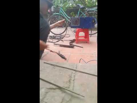

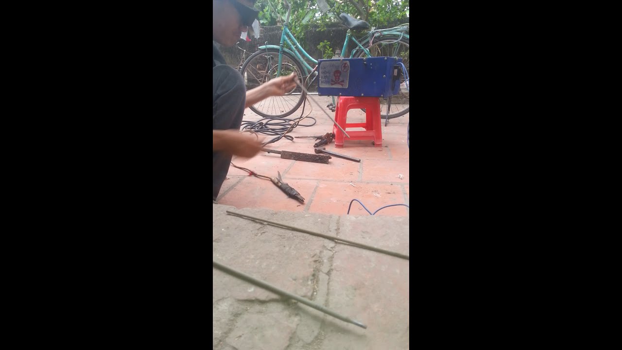

đây là hình ảnh và video hàn thử, bỏ qua que 2,5mm và que 3,2mm, chơi thử hẳn que thép chịu lực 4mm của ngành cầu đường luôn, hình ảnh sau khi đập hết xỉ nhìn mối hàn mịn đẹp như đúc, ai bảo máy hàn điện tử chế tạo theo mạch này là yếu hay ko thể chạy được thì hãy xem qua video này, cái máy này mình dùng 2 năm rồi ko có vấn đề gì cả. video xem tại https://youtu.be/XIiPRjL-ffs còn hình chi tiết về cái máy hàn thì xem lại bài viết mình đã đăng ở trang trước

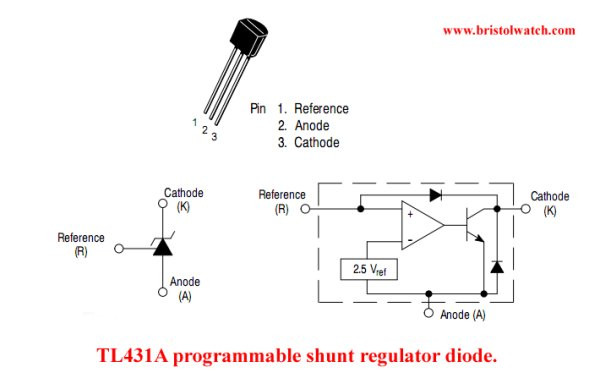

TL431 có điện áp tham chiếu ở chân 1 là 2.5V, khi điện áp chân 1 lớn hơn điện áp chân 2 2.5V thì dòng có thể dẫn từ chân 3 sang chân 2, tùy theo cách mắc mà nó có tác động khác nhau đến mạch điện.Nguyên văn bởi 201289 Xem bài viếtCac bác ơi, 2 con tl431 trong mạch co tác dụng gì thê ạ
- Cách 1 là chân 1 không nối với chân 3, thường thấy trong các bộ nguồn xung. Ở đây chân 3 sẽ dùng để điều khiển mạch khác.
- Cách 2 là chân 1 nối trực tiếp với chân 3 (như trên hình bạn đang hỏi), tác dụng là ổn áp 2.5V vì mỗi khi điện áp chân 3 có xu hướng vượt quá 2.5V (so với chân 2, mà chân 2 thường là GND) thì nó sẽ kích dẫn TL431 nên chân 3 bị nối xuống chân 2, do đó điện áp chân 3 không vượt quá 2.5V.
