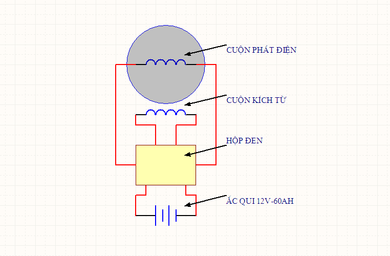

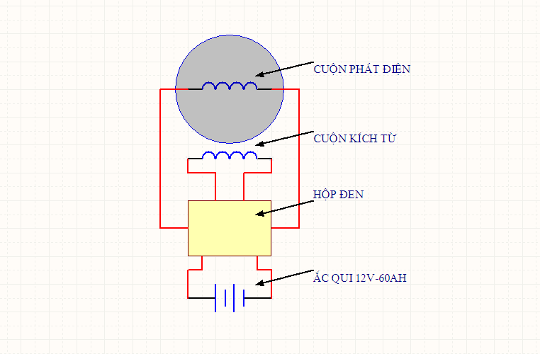

Hôm rồi mình về nhà thấy bộ phát điện ở cái máy cày của cậu mình bị hỏng. Nay muốn sửa giúp cho cậu vì thấy cậu cứ mỗi lần ắc-quy hết điện lại phải tháo ắc quy ra gắn vào bộ sạc ở ngoài thì bất tiện quá. Do ở nhà làm nông nghiệp nên đến mùa vụ toàn phải làm cả đêm thôi mà (làm đêm mà ắc-quy hết điện ko chiếu sáng được thì lại phải về nhà vác cái ắc-qui sơ cua ra thay đến là mệt).
Mình có kiểm tra máy phát thấy nó có 4 đầu dây ra. Đo điện trở thì xác định được tương đối (ko biết có chính xác ko) máy phát có 2 cuộn dây (đoán là 1 cuộn kích từ và 1 cuộn phát điện): trị số của chúng một cái ~400Ohm 1 cái ~ 30KOhm. Nó có một cục hộp đen (đúng cả nghĩa đen lẫn nghĩa bóng) được đổ nhựa đen xì có 6 đầu dây đưa ra. 4 đầu đi về phía máy phát và 2 đầu đi về ắc qui. Ắc-quy 12V-60Ah.
Sơ đồ mình mô tả như dưới đây (ko chắc là có đúng ko nữa
Mong mọi người gửi giúp mình sơ đồ nguyên lý của một cái mạch tương đương để mình có thể làm lại một bộ khác để cho cái máy phát điện của cậu mình chạy được. Xin cảm ơn!Last edited by nbb3i; 09-08-2009, 11:44.123...
