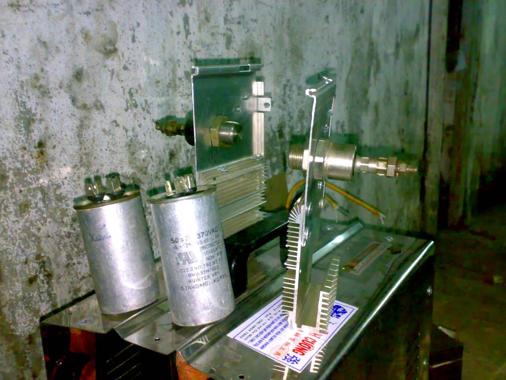

Về tụ lọc thì em chỉ mới có 2 cái tụ 50mf-370V loại tụ vỏ nhôm chắc là tụ dầu .Số còn lại em sẽ mua bổ sung sau .Tập trung vào cuộn kháng trước.
Em chưa mua SCR , Vì em cũng nghĩ như Bác. Khả năng thành công của mạch chỉnh dòng là rất thấp.Nhất là cuộn CT 1:500, Em không biết gì về nó nên em để làm sau .
Em mua được 1 cặp DIODE mã là 70MA20 chịu dòng 250A-200V giá 250k/cặp (Một phần cũng vì hướng tới mạch chỉnh dòng).
Giá SCR cũng 250k/cặp cả DIODE và SCR là loại không có đoạn dây ở cực dương mà chỉ có 1 đoạn bulông đường kính 6mm (cả 2 đầu + - đều có ren) nên người ta bán giá đó.
Miếng nhôm tỏa nhiệt cho Diode diện tích khoảng bao nhiêu ạ .

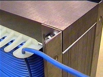

- Em hiểu tại sao phải có khe hở 2mm ở mạch từ rồi . Cuộn kháng bù ngang . Mình tách riêng E và I ra như hình đính kèm phải không ạ .
- Bác cho em hỏi :lõi E-I trong biến áp 220v-110v có dùng được không ạ . Mình có thể bỏ bớt lõi E-I trong biến áp 220v-110v để giảm trọng lượng máy hàn được không ? Nếu được thì giảm bao nhiêu là vừa ?.
Và cuối cùng là dây nhôm 1mm nhập 6 có chịu được dòng hàn không ạ .
Thank Bác !
-Bạn không nên bớt lõi của cuôn kháng, như thế là vừaNguyên văn bởi lhphuong Xem bài viết- Em hiểu tại sao phải có khe hở 2mm ở mạch từ rồi . Cuộn kháng bù ngang . Mình tách riêng E và I ra như hình đính kèm phải không ạ .

-dùng phíp dày 1 mm lót giữa E và I rồi gông lại. Tản nhiệt cho cầu diod dùng nhôm có cánh tản nhiệt, có quạt thì diện tích bằng lớn hơn diên tích bố trí 8 cầu là được

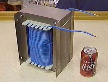

Cái hình biến áp quấn dây bọc nhựa là em lấy trên mạng để hỏi Bác xem làm như vậy có đúng không thôi .Nguyên văn bởi thucbao Xem bài viết-Bạn không nên bớt lõi của cuôn kháng, như thế là vừa
-Bạn quấn dây 1mm chập 6 sợi thì nhỏ quá (4.7MM2-dây nhôm )bạn phải chập ít nhất là 20 sợi như vậy mới tạm được, nhưng 20 sợi này thì ko thể quấn được 35--40 vòng (vì dây bọc nhựa). Cần phải dùng dây khác. Có thể dùng (tham khảo)như sau Dây đồng emay 1.2mm chập 10 sợi ( tiết diện s=11mm2)cắt dài cỡ 8m quấn hết dây được cỡ 35--40 vòng-có thể mua dây cũ thì rẻ hơn, nhớ cho cách điện và tẩm sơn giữa các lớp
Còn trong biến áp của em nó dùng dây nhôm Emay đường kính 1mm .
Vậy em mua dây nhôm đường kính lõi 5.4mm giống như dây quấn trên biến áp hàn để quấn cuộn cảm kháng có được không ?Hay phải dùng dây có đường kính gấp đôi dây biến áp hàn ạLast edited by lhphuong; 27-08-2011, 11:55.
Phải dùng dây cỡ nhỏ hơn vì cửa sổ quấn dây của bạn là So=35x55=1925mm2. Nếu hệ số lấp đầy cửa sổ là 0.28 thì tiết diên phần nhôm trong cửa sổ là Sox0.28=539mm2. Bạn dùng dây nhôm d=5.4mm Sd=22MM2 thì chỉ quấn được có 24 vòng. Ta cần tối thiểu là 35 vòng vậy nếu dùng dây nhôm thì phải dùng đường kính 4.5mm (tiết diên 16mm2)/ Nếu dùng dây cũ thì xe 20 sợi 1mm đó mà quấn, (nếu cách điện của nó còn tốt)Nguyên văn bởi lhphuong Xem bài viếtCái hình biến áp quấn dây bọc nhựa là em lấy trên mạng để hỏi Bác xem làm như vậy có đúng không thôi .

Chỗ này em cũng ghé mua sò bếp từ vài lần. Loại 15k chịu không nổi dòng hàn đâu .Vì em còn muốn làm mạch chỉnh dòng , trong có mạch cầu gồm 2 con Diode làm cực âm và 2 con SCR làm cực dương điều khiển , nên mình mua 2 con Diode trước sau này nếu cần thì phát triển thêm .

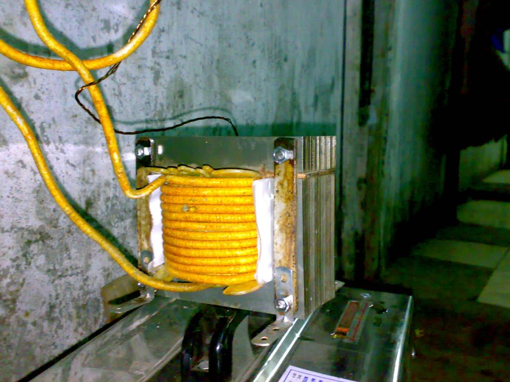

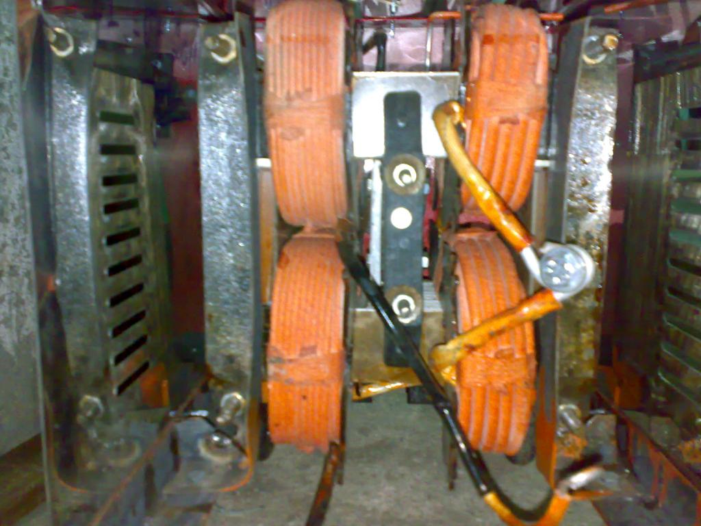

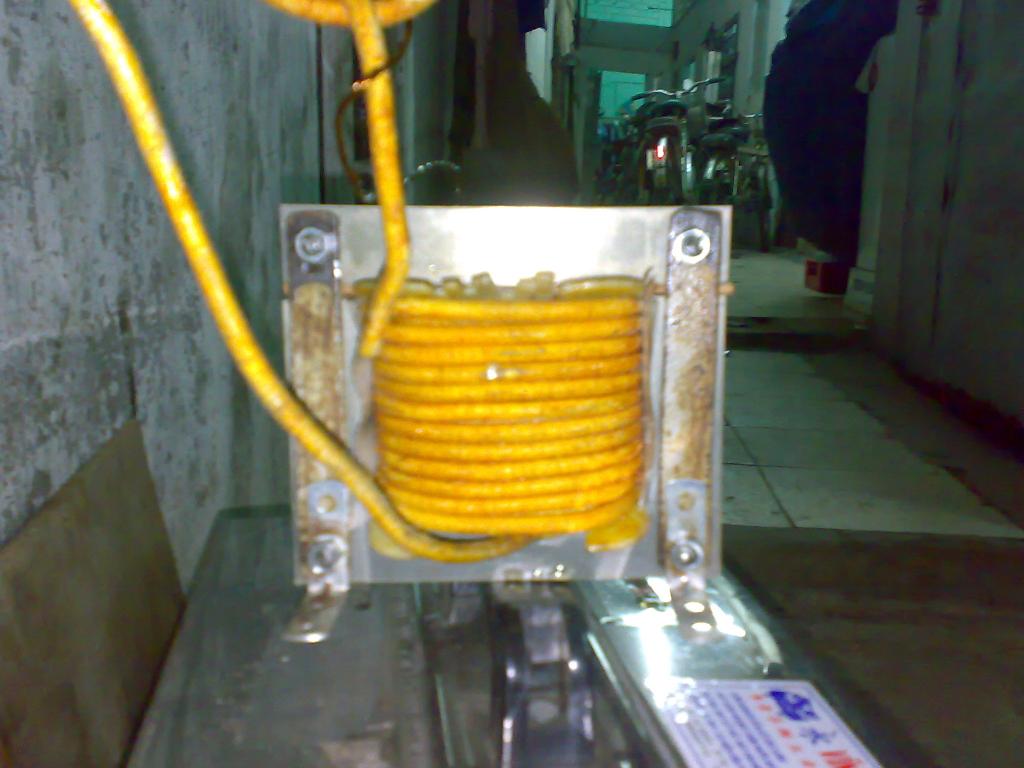

Điện áp ra trên 1 nửa cuộn đủ lớn là sao ạ . Khung biến áp hàn của em là khung hình vuông ,cuộn sơ và cuộn thứ đều chia làm 2 và có điểm giữa . đây là hình thật của biến áp hàn và cuộn kháng em mới quấn xong bằng dây nhôm đường kính dây 5mm . lõi thép 5cm x 6cm em quấn được 35 vòng ( em mới mua vì lõi cũ phải quấn dây nhỏ em sợ nó nóng) cả diode 2 cái tụ 50mf nữa . Em đang chuẩn bị lắp ráp .Nguyên văn bởi thucbao Xem bài viếtKhông có gì ảnh hưởng đâu. Quan trọng là quấn dây phải cách điện với lõi thép, đừng để trầy xước và chạm chập. Bạn định dùng 2 Diod nắn có điểm giữa cuộn thứ cấp phải không?. Cách này cũng tốt nếu điện áp ra trên 1 nửa cuộn đủ lớn.
Bác xem như vậy được chưa ạ
