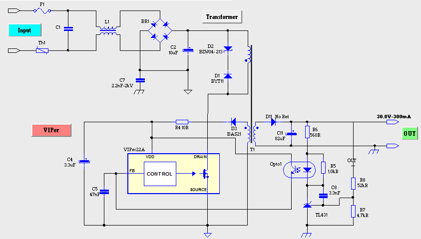

2. Em ngồi dịch hết cái datasheet con VIPer vẫn ko hiểu làm sao tính toán được cho chân Feedback này. Sơ đồ mạch diều khiển dòng của chân này https://www.dropbox.com/s/ylr4kzrk72...%20control.PNG . Bóng led của em điện thế 29V , dòng 300mA. Theo a thì tính toán như thế nào cho chân này?
E cũng có dùng phần mềm VIPer để nó tính toán thì e chưa dám làm theo sơ đồ của phần mềm vì nó thiết kế theo lõi biến áp Siemens có rất nhiều thông số mà em thì tính tháo cái biến áp của mạch led driver nên ko biết thông số mà điền vào.Last edited by dangkiet000; 30-03-2014, 03:33.Nothing

cái hình mạch em với thông số của e (Thông số biến áp ko đụng tới ) https://www.dropbox.com/s/z7v39efez0...chViper22A.PNG

Nguyên văn bởi thetung Xem bài viếtBạn nên tham khảo cái sơ đồ tôi đưa vì nó là loại tương đối đơn giản , phổ thông....Trong lọai mạch này bạn cần dùng con opto 817 để tăng tính ổn định và cách ly sơ , thứ cấp .Sau này phần ổn dòng cũng phải thông qua nó đấy.....
Sau khi ngâm cứu nó 1 thời gian , em xin phân tích phần feedback của Viper22A bằng TL431 và opto PC817 như sau
R8 và R7 tạo áp so sánh theo công thức của TL431 : Vo = Vref ( 1 + R8/R7) với Vref=2.5V
Mạch này là ổn áp . Bình thường Vled=Vo =< 30 thì TL431 không thông xuống GND => opto ko thông.
Khi Vo=Vled > 30V Thì TL431 thông xuống GND => opto dẫn => dòng vào chân FB nên MOSFET ngưng
=> ổn áp 30V
Đúng rồi chứ a ?
Tuy nhiên em đang cố thiết kế mạch ổn dòng cho Led,nếu dùng điện trở Rsense để so áp với Vref=2.5V của TL431. Giả sử em hạn dòng 0.3
thì R=2.5/0.3= 8.3 ohm ==> công suất tiêu hao trên trở là P=0.3*0.3*8.3=0.747 W .
Không biết em ổn dòng kiểu này có tốt ko ? Nếu có cách nào hay a giới thiệu cho em với vì em thấy trên mạng còn có người ổn áp = opamp hay đa số các iC khác dùng 1 trở Rsense để so áp ngay chân Source của MOSFET bên sơ cấp .Nothing
Vậy a có thể gợi ý em cách đơn giản đó ko aNguyên văn bởi thetung Xem bài viếtMình làm ổn dòng đơn giản hơn , không phải dùng con TL431 đâu....
Nothing
Gửi bạn cái nàyNguyên văn bởi dangkiet000 Xem bài viếtVậy a có thể gợi ý em cách đơn giản đó ko a
R* = (khoảng)1,4V :0,3A .Sau khi mạch chạy rồi thì đo lại điện áp trên R* rồi tính lại R* để dòng = 0,3A
