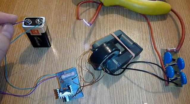

(hình này lấy trên youtube)Đang thất nghiệp 0988-010-486
Cao áp tivi thì cần phải tăng tần số nguồn 220v lên, chứ với tần số 50Hz thì không tăng lên 20KV được đâu.Nguyên văn bởi kkkk Xem bài viếtHay dùng cao áp ti vi nhỉ? quấn thêm một quận vào thanh ferrite để tạo mạch flyback. chắc cũng được 20kv

Chính xác, không cần tới 220V. Nguyên lý đơn giản là tạo một biến áp tầm 1000v sau đó qua 3-4 tầng nhân áp lâ lên được điện áp mình cần. Mình đã tìm được một cục cao áp của tụi Tàu...vào 12Vdc ra tận 12kVdc. Một số nguyên lý của bác Phạm, cháu thấy tụi tây hay xài như vậy..nhưng thiết bị rất lớn..và kồng kềnh. Không biết có cách nào tốt hơn không ạ ?Sống trong đời sống cần có một tấm lòng..
Lắp mạch nhân áp mà bị nổ chắc là do lắp sai hoặc LK không chuẩn . Tôi đã từng lắp những mạch nhân áp như vậy để có được 7>8Kv cho máy hiện sóng ( tuy không chuẩn vì không được ổn áp ) .
Các bộ cao áp cho bếp ga , cho vợt muỗi , cho dùi cui điện đều là dạng xung cao áp .
Xung cao áp đư vào mạch nhân áp thì không hiệu quả , thậm chí không nhân được áp . Bộ nhân áp chỉ hoạt động tốt với điện áp AC có chu kỳ thuận nghịch ( âm dương / đóng mở ) 50/50% là tốt .
Cao áp TV không thể cấp dòng đủ 20mA trong thời gian dài ( tôi là thợ sửa TV mà , đừng cãi ) .
