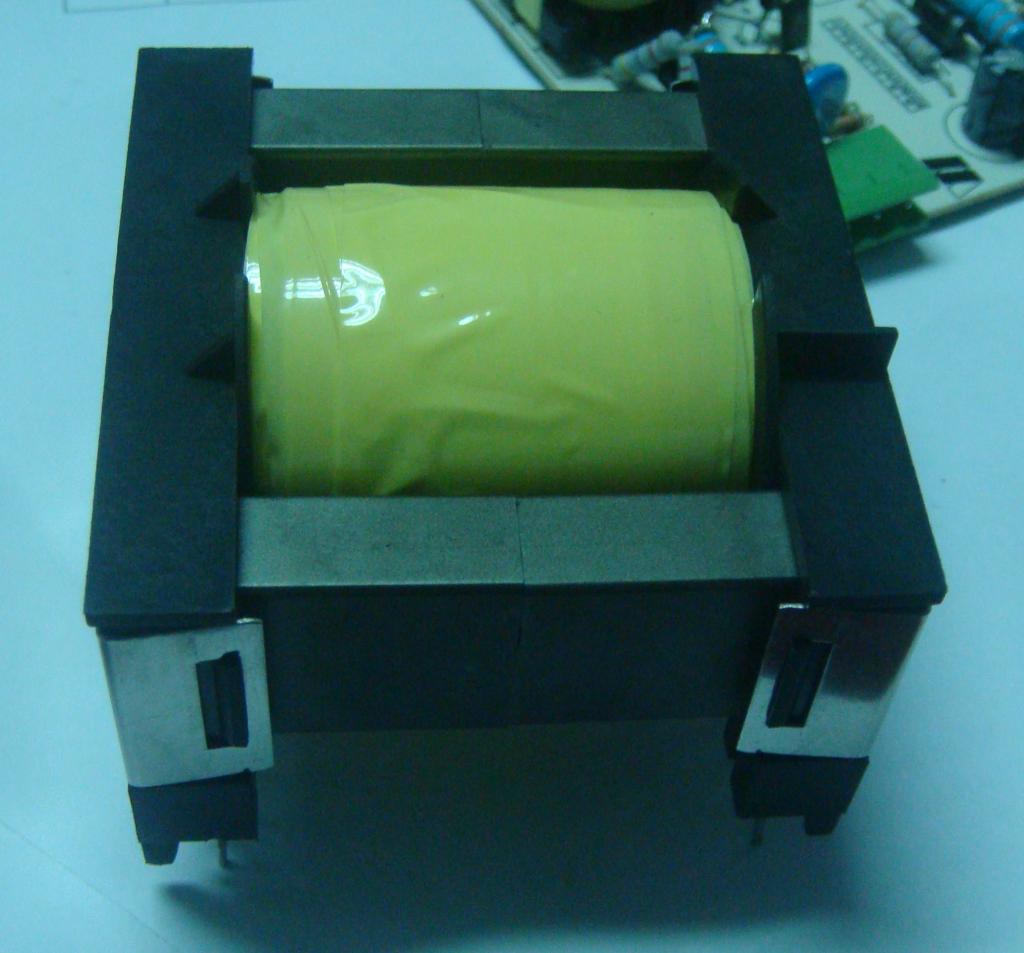

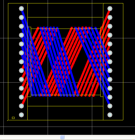

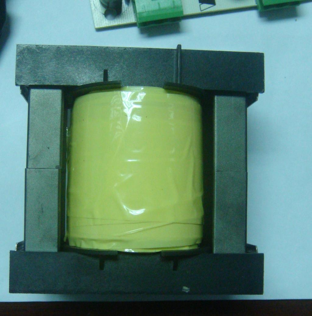

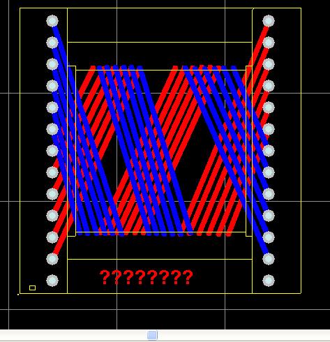

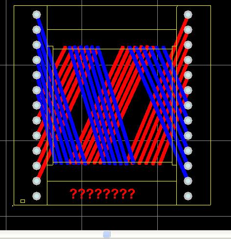

Đây là cách quấn dây. Trên hình chưa thể hiện chiều quấn, chỉ thể hiện 2 cuộn dây cho sơ cấp và cách nối vào chân Bobbin.
1.Ba cái Jump thực chất đây là điện trở SUN 9 miliohm 3// = 3miliohmnguyendinhvanBác Dũng độ này rỗi việc hay sao mà ngồi Câu cá ? Cái miếng mồi PCB của bác đang nhử nhử xem ra khó có con cá nào nuốt trôi . Tôi nghĩ bác nên sửa lại miếng mồi cho ngon hơn như thế này .
1. Ba cái Jump nối từ pad1 GND tới một loạt chân S thì nên thay bằng một cái Jumpe đường kính 3>5mm . Nếu để 3 cái jum đó thì nó sẽ cháy đứt sau 10 giây khởi động .
2. tám con FET đó không vẽ 3 chân pad trên PCB mà chỉ vẽ hai chân thôi ??? Chân giữa ( chân D ) thỉ bẻ gãy , vứt đi .
Sau đó vẽ đường mạch PCB tới chân S là lớn nhất có thể . Có thể phải để rộng từ 150 tới 200mil .
3. Cánh tản nhiệt cho 8 FET thì cưa làm 2 . chia làm hai dãy . Các FET được gắn thẳng vào cánh nhôm không cần tấm cách li Amiang nữa .
4. Cuộn dây 12 0 12 ( sơ cấp ) của biến áp xung không hàn dây xuống chân hàn nữa . Để tự do và được bấm cốt đồng ( loại Phi 4 hay 6mm ) . Hai đầu dây có cốt đồng đó được bắt thẳng vào hai cánh tản nhiệt ( Hai cánh tản nhiệt tiếp luôn những cực D của các FET ).
5. Kết cấu của miếng mồi này chỉ câu được cá từ 250 đến 500w thôi . Với tầm hơn Ký thì dòng DC của AQ lên tới 70 > 90 A . Dây nối DC vào cần loại trên 6mm . Các đường mạch nguồn AQ vào cần bổ xung thêm một dây đồng 3>4mm . Còn mạch phủ đất kiểu chấm Vias này chắc dễ phồng rộp lắm .
6. Bác xếp chân của cuộn biến áp xung như vậy thì tôi ngồi nghĩ mãi không hiểu bác sẽ cuốn hai cuộn 12V ( sơ cấp ) như thế nào cho cân nhau . Có lẽ bác phải dùng loại lõi Fe đứng thì mới được . Loại fe ngang sẽ không thể cuốn cho hai cuộn bằng nhau ( số vòng )
7. Bác nhớ xoay lại các tụ lọc nguồn +12V . Kẻo mấy cậu thợ bị oan !!!!!!!!

Cái này phân tích trên cơ sở 2D , nếu phân tích ở 3D thì phải xem lại . Vì chân hàn của BAX ở cạnh dưới chứ không nằm ở chính tâm của cuộn BA .
Để cho hai cuộn dây bằng nhau chắc chắn phần giữa cuộn dây sẽ phải chồng dây kiểu chữ X . Ở đây để có được 2 vòng thì có tới 3 chỗ phải chồng dây lên nhau .
Tôi thường cuộn hai cuộn song song với nhau chia làm hai dãy . Như vậy PCB sẽ đấu các chân theo dạng chéo . Như vậy hai cuộn dây sẽ tuyệt đối bằng nhau cả về số vòng , cả về độ dài dây quấn .
Còn chỗ âm 12V đó lắp SUN làm gì . Nếu thật cần thì nó phải to bằng bàn tay để chịu được dòng trên 100A .Last edited by nguyendinhvan; 17-11-2011, 14:47.Chuyên làm các mạch điện tử bí hiểm và kỳ quặc .

Còn đúng là trên 3D có 1 cuộn dài hơn 2 vòng. Chính xác là 2 vòng + 20 độ và 1 cuộn chưa được 2 vòng ( 2 vòng - 20 độ)
Nhưng với cách quấn dây làm 2 lớp tôi đã xử lý vấn đề này như sau.
Cuộn sơ cấp quấn bên trong là cuộn 2 vòng + 20 độ và bên ngòai là 2 vòng - 20 độ
Lý do: Như vậy cuộn trong đường kính bobbin nhỏ hơn nhưng nhiều hơn 1 chút do đó chiều dài dây của 2 cuộn là bằng nhau. Như vậy cho phép làm hàng loạt sợi dây 20 x0.34 giống nhau. Hơn nữa điện trở 2 cuộn dây sẽ bằng nhau. Đây cũng là yếu tố quan trọng với push-pull
Vấn đề chênh lệch 20 độ cần xử lý bằng PCB. PCB vẽ sao cho khi điện cảm của cuộn dây + PCB của 2 cuộn là bằng nhau.( PCB cũng góp phần tạo nên L primary của biến áp)
Biến áp push pull cuối cùng cần chính xác là L và R khi đã lắp vào mạch chứ không phải để bên ngoài. Và như vậy vẫn đạt yếu cầu đề ra.

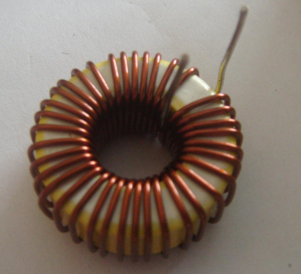

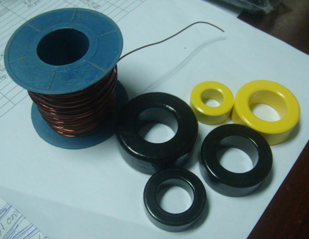

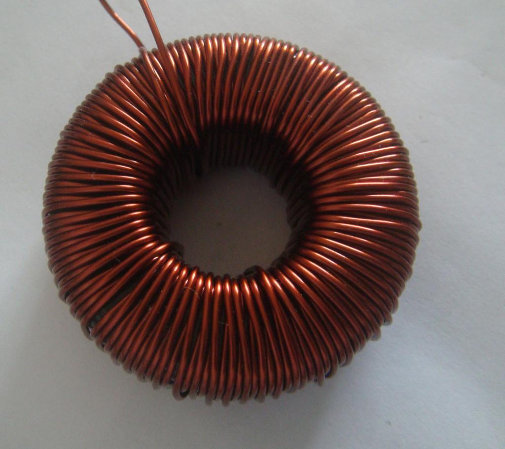

Tò mò vào coi, chiêm ngưỡng được khối vấn đề:
- Đồng hồ đo "LỜ" của MH có vấn đề thì phải?
Với 80 vòng thứ cấp mà hơn 36mH? Với 36mH thì cho được bao nhiêu A?

Lõi có Al = 5675nH/n2- Đồng hồ đo "LỜ" của MH có vấn đề thì phải?

Như vậy 80X80X5675 = 36.32mH ( thứ cấp)
Sao lại ảnh hưởng đến bao nhiêu A ở đây Bác Hùng
