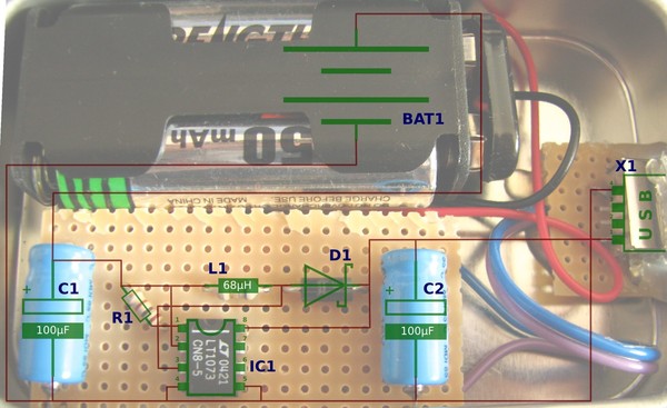

ngoài ra em cũng gửi thêm 1 số mạch 3v to 5v mà em sưu tầm được.
http://www.splitbrain.org/_media/blo...cuit.jpg?w=600
Tên Mô tả Conrad #
R1 100 Ohm Điện trở 403.130
C1 100μF Tụ (dọc trục) 471.674
C2 100μF Tụ (dọc trục) 471.674
D1 1N5818 Diode 164.828
L1 68μH Cuộn cảm 535.710
IC1 LT 1073 CN8-5 DC / DC Converter 171.573
