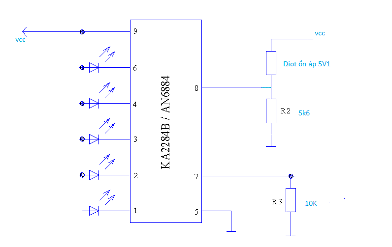

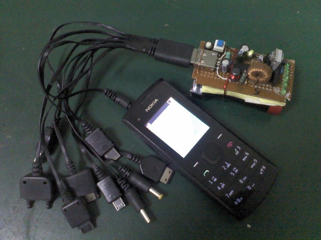

Mạch báo dung lượng pin bác làm kiểu j thếNguyên văn bởi manhluong Xem bài viếthihi đây sản phẩm của em mới hoàn thành !
[ATTACH=CONFIG]60776[/ATTACH]
khi không có tải thì điện áp ra là 6v
[ATTACH=CONFIG]60777[/ATTACH]
khi có tải thì khoảng 5v3
[ATTACH=CONFIG]60778[/ATTACH]
thêm mạch báo dung lượng pin cho pro
[ATTACH=CONFIG]60779[/ATTACH]
tận dụng 2 cell lap cũ bỏ đi chả biết dung lượng còn lại là bao nhiêu
mạch bảo vệ và nạp pin tháo pin nokia hỏng đo khi sạc dòng sạc khoảng 500mA, sạc no pin thì được 4.14v sạc điện thoại pin 1500mA mất 2h thì đầy.và 2cell còn lại 3,74v Tip41c ấm ấm ^^
hình như là AN6884 thì phải!Nguyên văn bởi 01663146510 Xem bài viếtMạch báo dung lượng pin bác làm kiểu j thế

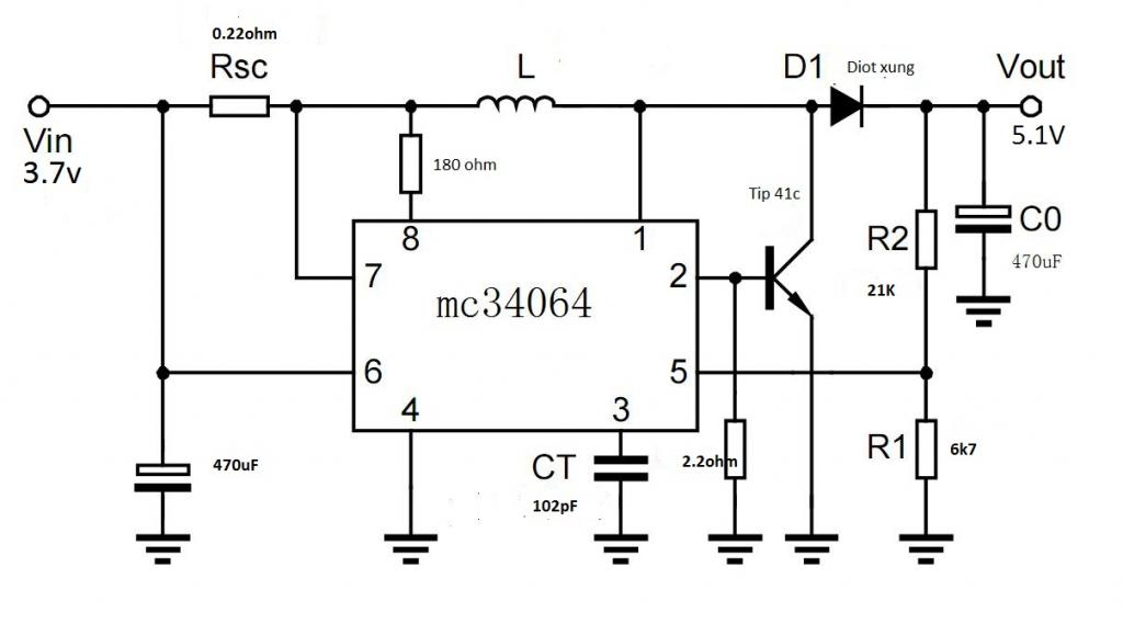

đúng rùi mình dùng AN 6884, chân 8 mình nối diot ổn áp 5v1 + trở 5k6, pin còn 3,6v thì 1 đèn sáng. 4.2v thì 4 đèn sáng. nếu đang cắm sạc thì 5 đèn sáng ^^ m sửa lại mạch chút rùi mới quấn lại cuộn cảm để tránh shut áp, khi ko tải thì 5.1v cắm tải sạc điện thoại 1500mA thì còn 4,96V. dòng sạc 800mA sạc 2h tiếng đầy pin. tip41 mát gần như ko bị tổn hao năng lượng nhiều do tỏa nhiệt
bác up sơ đồ lên cho mọi người tham khảo được ko??Nguyên văn bởi manhluong Xem bài viếtđúng rùi mình dùng AN 6884, chân 8 mình nối diot ổn áp 5v1 + trở 5k6, pin còn 3,6v thì 1 đèn sáng. 4.2v thì 4 đèn sáng. nếu đang cắm sạc thì 5 đèn sáng ^^ m sửa lại mạch chút rùi mới quấn lại cuộn cảm để tránh shut áp, khi ko tải thì 5.1v cắm tải sạc điện thoại 1500mA thì còn 4,96V. dòng sạc 800mA sạc 2h tiếng đầy pin. tip41 mát gần như ko bị tổn hao năng lượng nhiều do tỏa nhiệtBùi Thành Hậu

AN 6884 thì ở cái mạch sound metter ở ampli hay có, còn MC34063 thì ở mấy mạch model hay switch mạng gì đó, nói chung mình ra chỗ hàng phế liệu ve chai lượm màNguyên văn bởi thanhhaudt33 Xem bài viếtchỗ của mình là tỉnh nhỏ,nên buôn bán cũng theo hướng có cầu-có cung nên linh kiện nào ít mua thì người ta ít nhập hàng về lắm nên hiếm ở đây là nhu cầu tiêu dùng quá hạn chế.Bác thịt con ic này ở đâu thế??

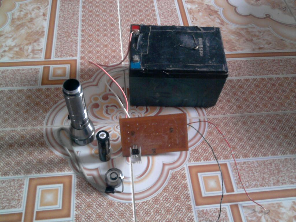

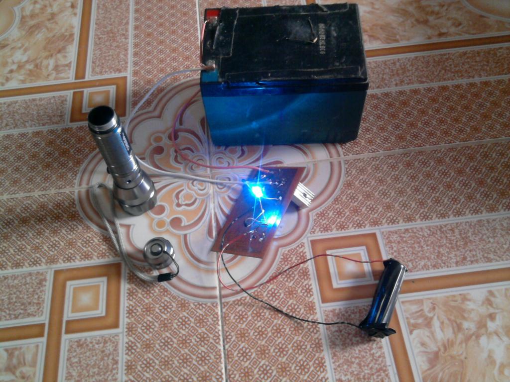

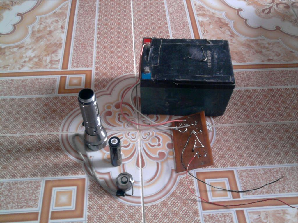

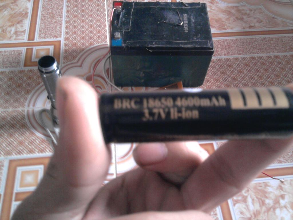

xém té vì cái cục pin khủng quá 4600mAh bác post mạch sạc lên cho a e học hỏi với e mới nhìn cái hình nếu e đoán ko lầm thì con này là 7805 đây mạch sạc khá đơn giảnNguyên văn bởi luatronglohd Xem bài viếtxin được cái đèn pin . không có nạp. mình cũng làm cái mạch nạp . hi hi . nhưng đầy không tự ngắt . nạp khoảng 2 tiếng thì đầy . [ATTACH=CONFIG]60955[/ATTACH][ATTACH=CONFIG]60957[/ATTACH][ATTACH=CONFIG]60958[/ATTACH][ATTACH=CONFIG]60960[/ATTACH]
thích vỏ in 10000mAh cũng cóNguyên văn bởi kimman3 Xem bài viếtxém té vì cái cục pin khủng quá 4600mAh bác post mạch sạc lên cho a e học hỏi với e mới nhìn cái hình nếu e đoán ko lầm thì con này là 7805 đây mạch sạc khá đơn giản
con này thực chỉ có 1700mAh la cùng
con diode xung bác dùng con j thế và cuộn cảm bác cuốn lại bao nhiêuNguyên văn bởi manhluong Xem bài viết[ATTACH=CONFIG]60951[/ATTACH]
[ATTACH=CONFIG]60952[/ATTACH]
đang sạc nokia X1
