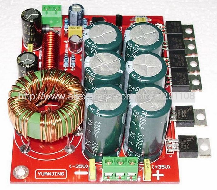

mấy ace cho e hỏi là có cách nào biến nguồn 12v đơn(acquy) thành nguồn 12v đôi đc k?(+12v 0v -12v)
Tạo nguồn 12v đôi từ 12v đơn
Phải dùng mạch xung mới kết hợp với biến áp thì đượcNguyên văn bởi bentre Xem bài viếtmấy ace cho e hỏi là có cách nào biến nguồn 12v đơn(acquy) thành nguồn 12v đôi đc k?(+12v 0v -12v)http://baohanhbeptu.vn

cái này ko đc vi thật chất phải dùng biến áp đối xứng mà.Ý của chủ thớt là từ nguồn đơn ra nguồn đôi,còn mạch của bạn là từ nguồn đôi ổn áp ra đôi thôi.Nguyên văn bởi nguyentot90 Xem bài viếtĐT: 0972 20 58 68

TDA2003 chạy 12v đơn ko cần 6v đối xứng làm gì.Nguyên văn bởi chaly80 Xem bài viếtneu la binh 12v thi minh chi co the lam 6v doi xung dc ban a,minh vua lam xong tda 2003 chay totĐT: 0972 20 58 68

Kiểu thế này :Nguyên văn bởi luhoangvu Xem bài viếtbác nào biết nắng nguồn đơn xoay chiều ra nguồn đôi một chiều không vậy chi mình với mình đang làm mạch khuếch đại 2030 chạy nguồn kép nhưng nguồn kép mắc quá không mua nghe nói có mạch nắng nguồn dc có bác nào biết không chỉ mìn với, nhưng chạy 2030 cs lớn cũng khó, tụ phải to lắm vì là nắn có 1/2 chu kỳ.
