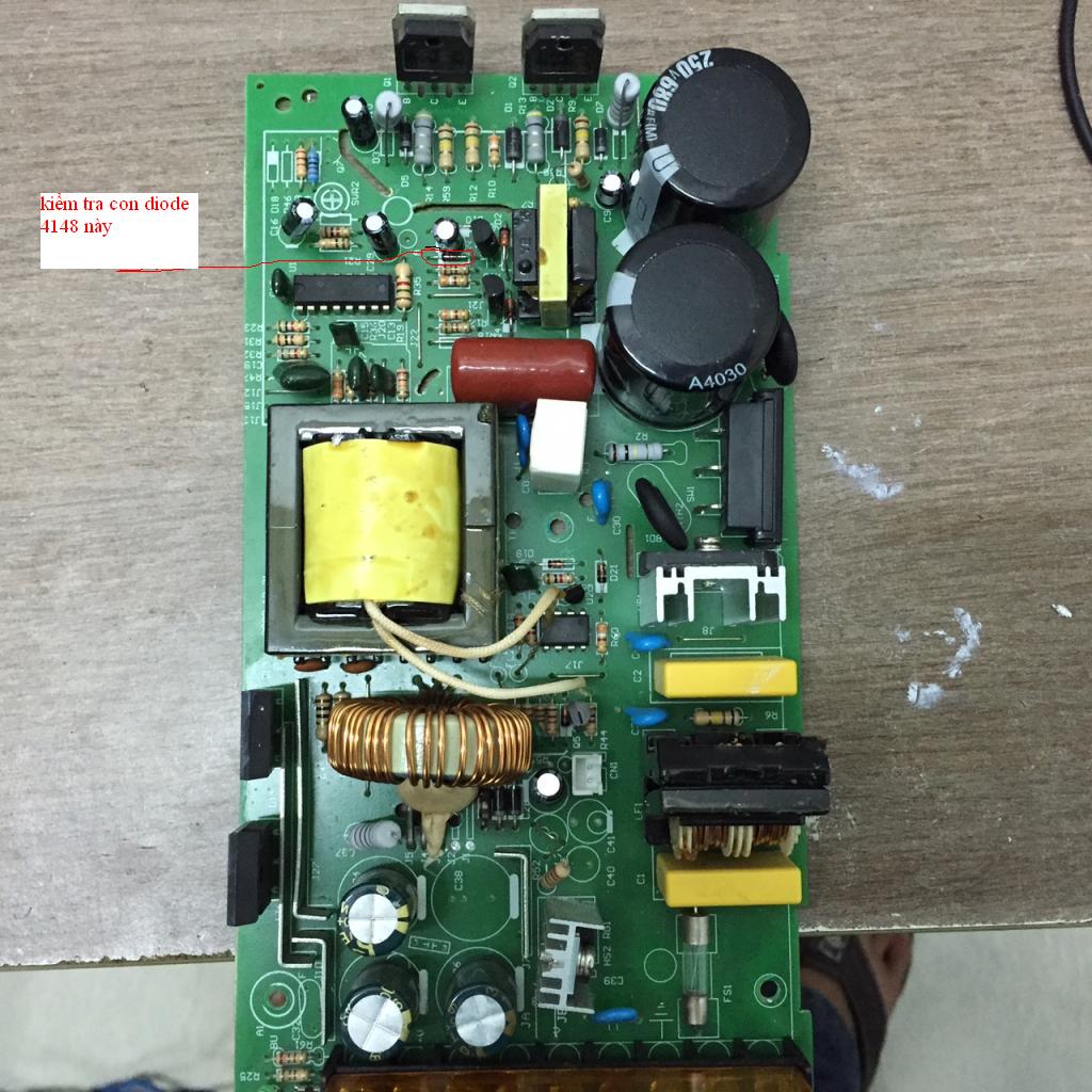

    Chào cả nhà
    Mình có bộ nguồn bị rit . Mình đã thay 2 tran cs và tran c185 , dioe zener . Nhưng vẫn bị , khi gắn tải vào là sụp áp
    Ae giúp mình với

    bị chạm phần thws cấp rồi , kiểm tra xem mấy con trở nỗi mass bên thứ cấp có bị giảm trị số ko
      / thay hết đám tụ kia đi/gắn cho đủ hết chỗ nó chừa trên bo đi.thay đúng trị số,tụ loại tốt nhất có thể, bèo nhất là fuseng, còn không cứ tụ nichicon nhật bản thay vào.tụ hàng rã máy tuyệt đối tránh xa nhé. dò tụ hồi tiếp, tụ lọc nguồn cấp cho ic/ thay hết. gắn thêm mấy con tụ chống nhiễu 104 bên đầu ra.

        mình đã thay hết rồi , nhưng vẫn vậy bạn ơi . help me

            vậy kiểm tra thay luôn con biến trở vàng vàng gần đó nữa

              Biến trở chỉnh điện áp ra , tại sao có tiếng rít , phải biến trở vậy bạn

                  tạm thời phân tích thến ày nhé,nếu mạch đã chạy thì là phần sơ cấp tạm gọi là ổn , thứ cấp áp ra ko đủ có thể do 1 số tụ rò rỉ , điện trở nối mass bị giảm trị số , nếu đã loại trừ 2 nguyên nhân trên thì còn 1 nguyên nhân là phần sửa sai , mạch hồi tiếp . vậy bạn lấy đồng hồ đo áp ra và chỉnh biến trở xem áp có thay đổi ko ? tiện thể kiểm tra luôn 2 con điện trở gần đó luôn . nói chung bạn phải làm để có kinh nghiệm sửa cái sau . chứ nói thật nếu mua cái mới thì mua cái nguồn tổ ong ATX máy tính cũ mà dùng ok rồi , cũ thì chắc có lẻ vài chục hoặc gần đây ghé mình cho 1 cái về dùng
                    Mấy hôm bận không vào diễn đàn được,bạn đã sửa được chưa?
                    bác thay con diode 4148 như trong hình em khoanh đỏ chưa vậy Click image for larger version

                    Nhiều bác góp ý cho bạn mà không bác nào đề cập tới việc đo kiểm dao động vậy thì làm sao biết dao đông cấp ra cho 2 van CS có ok không,bác cứ thay mò thế mất thời gian,tiền bạc,công sức mà có khi không được gì

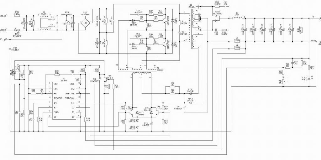

                    bác làm như hôm trước em chỉ đi rồi em hương dẫn tiếp.giờ thế này nhé:dùng nguồn 12 VDC khác để cấp nguồn cho ic TL494 chân âm nguồn đấu vào chân 7 ic chân dương đấu vào chân 12 của ic,rồi bác dùng đồng hồ để que đỏ vào chân dương nguồn 12 nhé que đen thì đo thử 2 chân C của 2 con c1815 xem áp là bao nhiêu vol,rồi đo cả chân 8 và chân 11 của ic TL494
                    khi bác đo rồi cho em biết kết quả em hướng dẫn cho bác tiếp.nguồn tổ ong mà bị rít thì cứ kiểm tra ic tiếp là driver là được,chủ yếu là rít do driver hoạt động không đúng
