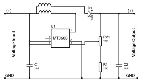

    Tình hình là mình đang cần 1 mạch buck xài pin li-on nhưng trên thị trường các mạch buck đều cần đầu vào trên 4v để hoạt động nên không phù hợp. Nên có ý tưởng sửa đổi mạch boost dùng ic mt3608 bằng cách thay cuộn cảm bằng 1 biến áp có số vòng dây thứ cấp ít hơn (như hình dưới). Nhưng vẫn không điều chỉnh để áp ra thấp hơn áp vào được, các bác cho hỏi tại sao ạ.

    theo cách mắc của bác thì khả năng là con MT3608 sẽ luôn ở trạng thái thất nghiệp do nguồn vào sẽ xộc thẳng đến ngõ ra thông qua cuộn dây ở phía trên. Điện áp ngõ ra lúc này sẽ tùy thuộc vào điện áp rơi trên D1, tải và điện trở cuộn dây ở phía trên.
    Muốn mạch hoạt động được thì bác tháo đầu nối chung của cuộn bên trên và cắm xuống mát theo kiểu flyback, bác xem thêm mạch này để đấu cực tính các cuộn dây cho đúng. Với lại an toàn thì thêm mạch dập xung để MT3608 không bị chết oan.
    Bác muốn chuyển đổi nguồn từ mấy V đến mấy vôn? Có IC chạy 2V được không bác?
