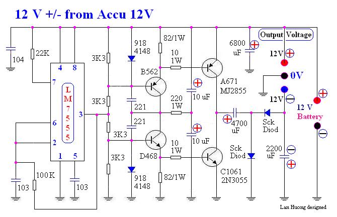

Có cách nào tạo nguồn đối xứng +12 0 -12 từ bình acquy 12V không các bác, em định dùng 1 bình acquy để làm nguồn cho ampli công suất nhỏ!
Tạo nguồn đối xứng +12 0 -12 từ bình acquy 12V?
ráp mạch xung hoặc thêm 1 bình nữaNguyên văn bởi tinkhicon Xem bài viếtCó cách nào tạo nguồn đối xứng +12 0 -12 từ bình acquy 12V không các bác, em định dùng 1 bình acquy để làm nguồn cho ampli công suất nhỏ!
facebook:
cho em xin mạch xung nha, em làm bằng 2 con diot + 2 tụ nhưng cho ra điện thế không bằng nhau và không được 12VNguyên văn bởi THSANG AUTO Xem bài viếtráp mạch xung hoặc thêm 1 bình nữa
bạn ráp mạch TL494 ấyNguyên văn bởi tinkhicon Xem bài viếtcho em xin mạch xung nha, em làm bằng 2 con diot + 2 tụ nhưng cho ra điện thế không bằng nhau và không được 12V
facebook:
Mình không tìm được mạch nào dùng TL494 cho accquy 12V cả, mình không phải là dân điện tử nên không rành lắm!Nguyên văn bởi THSANG AUTO Xem bài viếtbạn ráp mạch TL494 ấy
