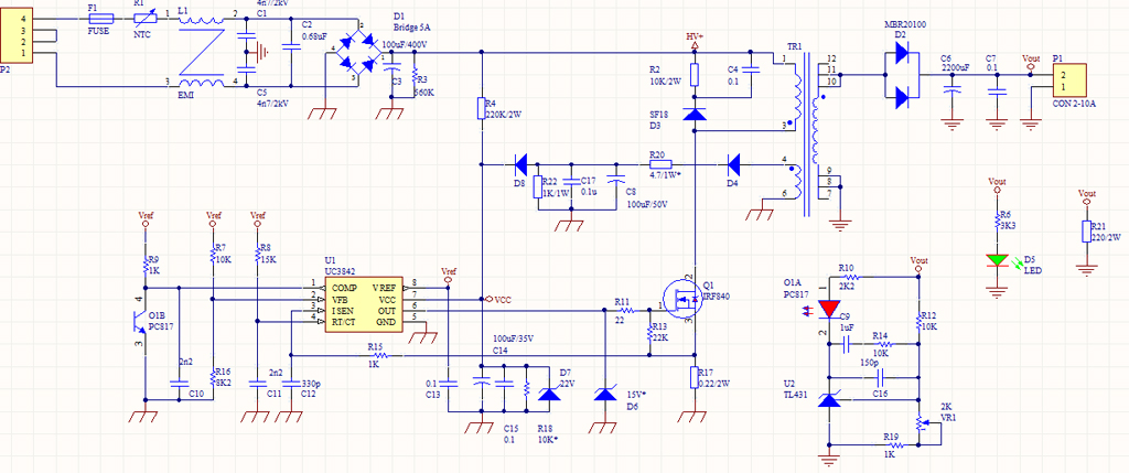

    Em xin bắt đầu trước. Em ngóng anh từng giờ luôn :v. 1 ngày e vào xem không dưới 20 lần.
    Đây là những gì em đã làm
    Những linh kiện có dấu * là e chưa hàn trên mạch
    Cuộn Aux e chưa có. vì em vướng trường hợp nguồn Aux dâng quá cao khi có tải nặng ở thứ cấp gây chết IC. Hiện tại em dùng 1 nguồn ngoài 24V để nuôi IC. mạch có thể chạy tạm ở 2A/12V nhưng nóng. chạy không tải cũng nóng (Không chấp nhận được). Điện trở ở mạch snuber (10K/2W) không chịu được (đang cháy dần)

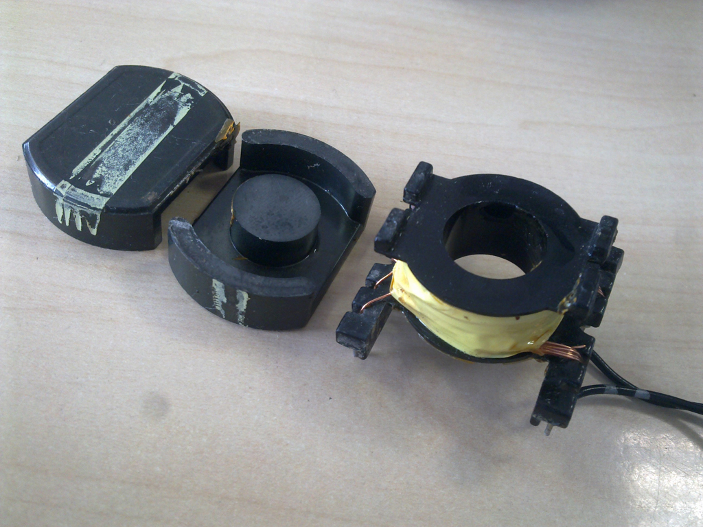

    Em dùng lõi tháo ở sạc laptop. thông số sạc là 19V-3.5A. và em mong muốn có thể làm được 12V/4A. Lõi này cũng có bán ở chợ thì phải (có thể tìm được). Mạch này em muốn làm để học cách làm nguồn.
    Đây là hình ảnh về lõi. (nó có khe hở không khí):
    A hướng dẫn cho em cách khảo sát tham số của lõi và chọn các thông số nhé. em cảm ơn.

      Quan sát sơ đồ mạch thì vẫn còn phải điều chỉnh nhưng chúng ta sẽ làm phần biến áp trước.

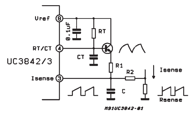

                          Thực ra thì UC3842 có thể hoạt động ở duty lớn hơn 0.5 nhưng trong các vòng điều khiển theo kiểu Peak Current Mode, nếu duty lớn hơn 0.5 sẽ bắt đầu mất ổn định, thậm chí sinh dao động, để khắc phục cần trích một phần xung tam giác từ tụ dao động của UC về chân phản hồi dòng điện.
                          Kiểu này còn gọi là bù độ dốc, bước đầu nên làm đơn giản trước đã, những thứ sâu sắc về lý thuyết chúng ta sẽ để sau.

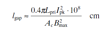

                          Về tham số khe hở không khí, thực chất của vấn đề là xác định khe hở sao cho lõi từ không bị bão hòa ở dòng điện Ipk, điện cảm Lpri, tiết diện lõi Ac, cảm ứng từ Bmax.
                          Đơn vị Ac là cm2, đơn vị của Bmax là Gauss.
                          Nếu tính toán ra khe hở rất lẻ thì lấy tăng khe hở về giá trị gần nhất của hãng cung cấp.

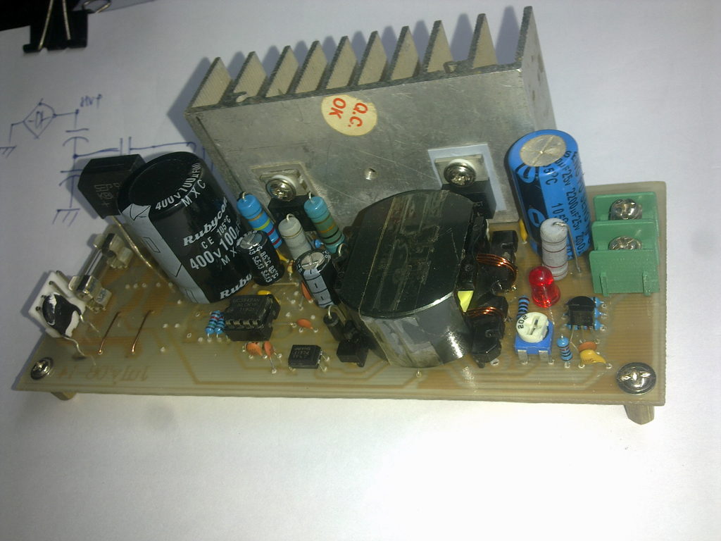

                            -Chạy 12V/4.3A đến phút thứ 25, nhiệt độ lúc này đo được trên tản nhệt là 56 độ C. Vẫn đang tiếp tục đốt điện. Chạy không tải thì tản nhiệt mát lạnh. Vậy là tốt hơn rất nhiều rồi. Đang sướng âm ỉ
                            Đây là toàn cảnh mạch, đồng hồ đo dòng áp, tải

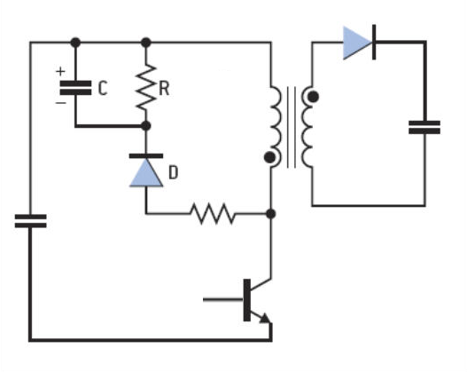

                            -R snuber (10K/2W) ko chịu được và nó đang đổi màu. Khắc phục vấn đề này như thế nào được a?
                              Mình xài TVS 200V với HER308 , thay cho snubber
                              Tản nhiệt nóng quá nếu so với nguyên bản , trong vỏ nhựa mà như thế thì cháy mất, xem lại hiệu suất
