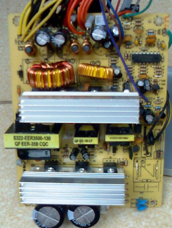

Mình đã nhổ điện trở của chân +5v và giảm điện trở R3 (theo hướng dẫn của bác Hoàng Tâm) và cũng ra được điện áp 15v nhưng chưa tìm được điện trở của con +3v3 nên chưa nhổ bỏ được và vì không chuyên nên không biết con diode ổn áp là con nào, bạn nào biết về nguồn này chỉ giúp mình nhé.
Vấn đề tiếp theo là thêm mạch khống chế dòng (vấn đề này nan giải với dân không chuyên đây) thì phải mua thêm vật tư gì, và sơ đồ mạch như thế nào? Mong bác ra tay giúp đỡ!

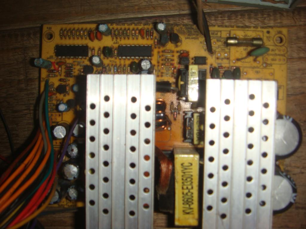

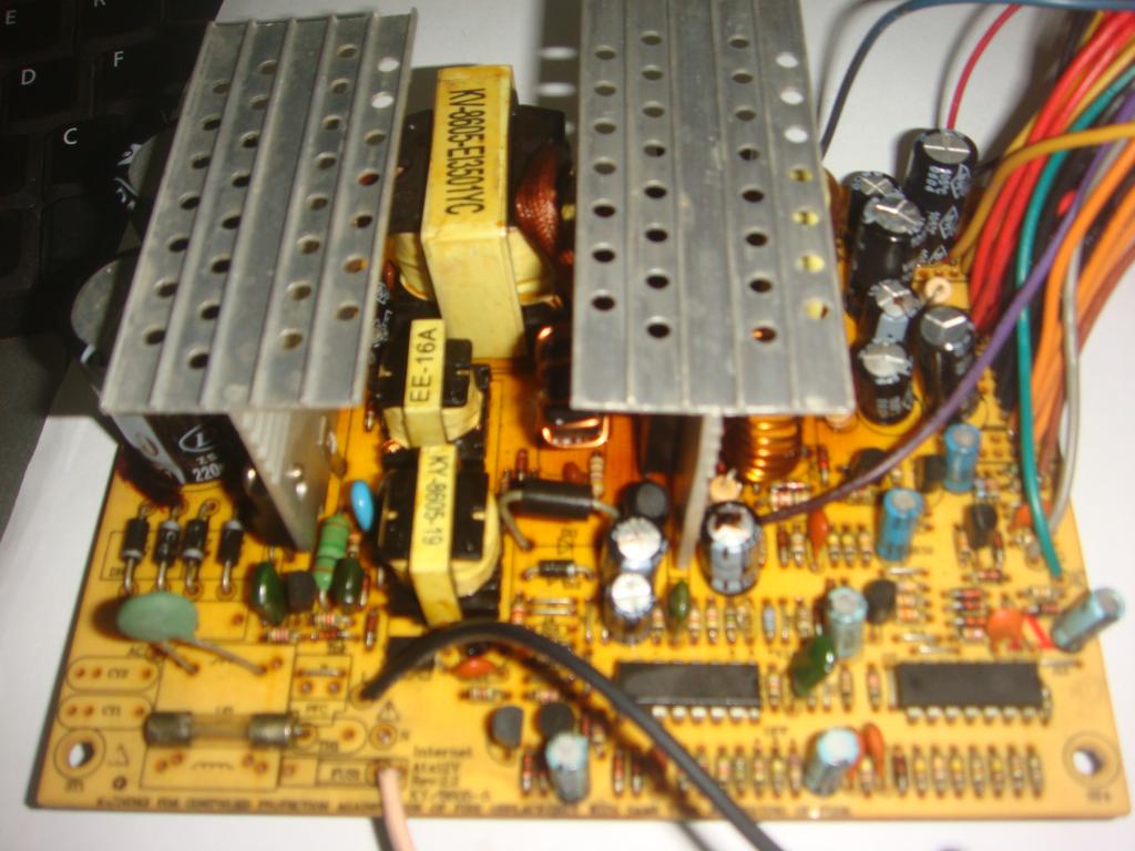

Bạn ơi bạn cứ tra ngược từ 3 đường lấy áp hồi tiếp về xem nó nối với các con trở nào rồi rút tất cả 3 con trở đó ra. Sau đó đo con ở đường hồi tiếp 12V rồi thay bằng con trị số cao hơn khoảng 15% con cũ là ok. 2 con trên đường hồi tiếp 3,3V và 5V bỏ hở luôn thế thôi.Nguyên văn bởi kimtuoc Xem bài viếtminh co bo nguon may tinh moi mua cua TQ500w nhung khi dùng lớn hơn 35w no đã tu ngat.các bác giup em sử lý bỏ cái mạch bảo vẹ của nó.và chỉ dùm em thay đổi con điện trở nào để nâng 12v lên 15v.xin đa tạ.em có ảnh gửi kèm đây.
Chào bạn minhkhuehd mình thấy bạn đã làm được một bộ nạp theo hướng dẫn của bác Hoàng Tâm bạn có thể giải quết giúp vẫn đề của mình được không?Nguyên văn bởi minhkhuehd Xem bài viếtBạn ơi bạn cứ tra ngược từ 3 đường lấy áp hồi tiếp về xem nó nối với các con trở nào rồi rút tất cả 3 con trở đó ra. Sau đó đo con ở đường hồi tiếp 12V rồi thay bằng con trị số cao hơn khoảng 15% con cũ là ok. 2 con trên đường hồi tiếp 3,3V và 5V bỏ hở luôn thế thôi.
Hiện tại mình đã nâng áp lên 15v của đường 12v nhưng chưa biết xử lý tiếp thế nào. Bước tiếp theo là phải làm gì để làm thêm mạch ổn dòng và bảo vệ ắc quy khi đấu ngược cực và tự ngắt khi "đầy" ...
Rất cảm ơn!Website: ;
cả 3 con trở hồi tiép này đều dẫn về cân 1 của IC hả bạn. và mình hỏi thêm là bộ nguồn máy tính ghi 500w mà dùng chỉ có 12V30W nó đã bị Ngắt rồi. đường 5V cũng vạy-dùng khoang3A là bị ngắt.làm thế nào để Bỏ mạch bảo vệ điNguyên văn bởi minhkhuehd Xem bài viếtBạn ơi bạn cứ tra ngược từ 3 đường lấy áp hồi tiếp về xem nó nối với các con trở nào rồi rút tất cả 3 con trở đó ra. Sau đó đo con ở đường hồi tiếp 12V rồi thay bằng con trị số cao hơn khoảng 15% con cũ là ok. 2 con trên đường hồi tiếp 3,3V và 5V bỏ hở luôn thế thôi.
