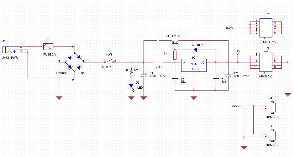

Em đã làm mạch nguồn 5V-3A dựa theo mạch điện sau đây:
Em đã thay đổi một số điều sau đây (các bác xem hình dưới
- Thay vì dùng LM137, em dùng con 7805 (kí hiệu đầy đủ là PMC 7805 P H6F).
- Thay vì dùng con điện trở R1 1Ohm, em dùng 33 Ohm.
Sau khi test thử thì: (với nguồn biến áp 220/6VAC 3A)
- Không tải: Áp ra = 5V ngon lành.
- Tải trở 100 Ohm gắn vào: áp ra = 4.5V, dòng 45mA
- Tải 6.8 Ohm 5W gắn vào: áp ra = 2.8V (sụt xuống nghiêm trọng
), dòng ra 0.36A
Cái quan trọng là áp ra bị sụt dữ quá,
Các bác giúp em xem em làm sai chỗ nào ạ.
Em xin cám ơn trước.
