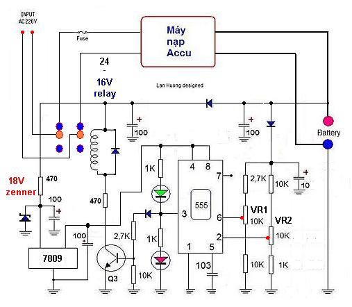

Mình muốn tham khảo mạch nạp acquy 12V50AH của bạn có được không? Sạc khoảng 10h là đầy và có tự ngắt. Mình mới vào nghề nên còn mơ hồ lắm, bạn có thể cho mình mạch chi tiết và thông tin các linh kiện nhé !

Đây là sơ đồ nguyên ly mạch nạp acqui tự động báo đầy ne'.

anh cho em hoi con dioed DROP 0,6v la con gi vay
cho 15.1v dung de lam gi vay anh em chi xac mot ac quy 12v5AH co duoc khong vay ?
Mình đã vẽ mạch này trong Protues rồi nhưng khi mô phỏng chỉnh VR1 không thấy tác dụng gì bạn nào làm ơn phân tích giúp mình xem tại sao với.

Ráp thiệt đi mô phỏng làm gì, mạch này chạy ok mà lo gì. Các bạn ráp không thành công chẳng qua là do các bạn bỏ qua khâu ổn áp nguồn cho 555

- Với acquy 12V 1,5Ah thôi thì bạn không nên dùng biến áp 10A của bạn làm chi cho quá tốn phí như vậy. Mà bạn có thể mua 1 cục mới khoảng 1A, chỉ khoảng dưới 30k mà thôi, nhỏ gọn hơn nhiều.
- Với nạp acquy thì bạn nên nắm 1 số tiêu chí sau (theo bài viết của chị Lan Hương), mình chỉ tóm tắt lại thôi, chi tiết thì bạn nên search trong diễn đàn với tên là acquy nha:
1. dòng nạp nên chỉ bằng 1/8 dung lượng acquy(sau 8 tiếng acquy đầy), còn muốn nạp nhanh thì 1/4(4 tiếng đầy) ... Tức là acquy của bạn là 1,5Ah thì nên sạc với dòng (1,5 / 8)
2. Nạp acquy thì nên cho nạp : 2 nạp 1 xả. Tức là chu kỳ nạp là 2, khi đó sẽ có 1 chu kỳ không nạp. Vì thế bạn nên dùng cách nạp bán kỳ thì tốt hơn, và không nên nạp bằng áp DC phẳng quá, mà nên nhấp nhô thì tốt.

Với những accu nhỏ thế này dòng sạc nên được đặt trong khoảng 10% - 30% dung lượng (http://www.batteryuniversity.com/partone-13.htm: The charge current for small lead-acid batteries should be set between 10% and 30% of the rated capacity - 30% of a 2Ah battery would be 600mA). Cứ sạc bình thường chả cần phải sạc xung hay ngắt quãng gì cả. Bác muốn ngon thì làm bộ sạc 3 giai đoạn thì khỏi lăn tăn. Ban đầu sạc ổn dòng ở 500mA, đến khi đạt ngưỡng 14.4V, thì chuyển sang sạc bằng áp. Ghim áp ở 14.4V cho đến khi dòng sạc giảm xuống 40mA thì chuyển sang sạc float ở 13.5V. Nếu mà accu của bác cũ rồi thì dòng rò khi sạc đầy của nó có thể lên đến 100mA, thì đành chấp nhận ngắt chế độ sạc bằng áp và chuyển sang sạc thả nổi ở ngưỡng này.

. Sạc acquy thì chỉ cần áp lớn hơn acquy là được rồi, tối thiểu là 15V, Nếu dùng nguồn 12VAC thì bạn phải qua cầu diode + tụ lọc nữa thì mới ra đủ 16,8V được, nếu không là vô ích.
. Mình khuyên bạn nên dùng nguồn 18VAC sau đó qua 1 con diode rồi 1 con tụ nhỏ nhỏ thôi là đủ rồi, không cần nhiều.
