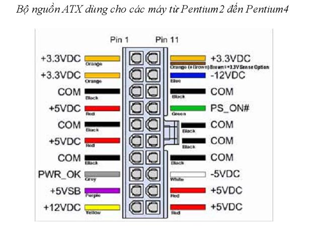

Các bác ơi bây giờ em muốn có dòng ra 12Volt 16A , n6en quyết định dùng nguồn máy tính , nhưng sau khí đã nối dây xanh với dây đen trong cái jack cắm vào mainboard thì khí có tải ở dây 12V thì nguồn tự động ngắt hình như do quá tãi, vậy các bác cho em hỏi là muốn có dòng ra 12volt 16A từ 1 bộ nguồn máy tính ta cần phải làm thêm cái gì nữa ạ, nhưng bộ nguồn hiện đại bây giờ khi nối 2 dây xanh và đen lại thì nó có cho ra ngay dòn 12v, 16A luôn không ạ, hay phải quấn lại dây ạ.

... vì đường +5V bị thả nổi (floating) không có tải, nên khi tải tiêu thụ đường +12V tăng (áp ra đường +12V nhất thời bị giảm ==> áp này được hồi tiếp (Feedback) đưa về IC dao động (PWM) sẽ làm cho độ rộng xung tăng lên, do đó đường +5V sẽ tăng theo, lúc này mạch bảo vệ quá tải (Overvoltage protect) sẽ can thiệp và ra lệnh ngắt nguồn (turn off)...Nguyên văn bởi Maximaru Xem bài viếtCác bác ơi bây giờ em muốn có dòng ra 12Volt 16A , n6en quyết định dùng nguồn máy tính , nhưng sau khí đã nối dây xanh với dây đen trong cái jack cắm vào mainboard thì khí có tải ở dây 12V thì nguồn tự động ngắt hình như do quá tãi
... trước hết bác xem thông số ghi trên PSU đường 12V là bao nhiu Amp (níu là +12V-16A hoặc lớn hơn) thì chỉ cần gắn một điện trở 10 Ohm/10W (làm tải tiêu thụ) vào đường +5V là Ok....vậy các bác cho em hỏi là muốn có dòng ra 12volt 16A từ 1 bộ nguồn máy tính ta cần phải làm thêm cái gì nữa ạ, nhưng bộ nguồn hiện đại bây giờ khi nối 2 dây xanh và đen lại thì nó có cho ra ngay dòn 12v, 16A luôn không ạ, hay phải quấn lại dây ạ.
