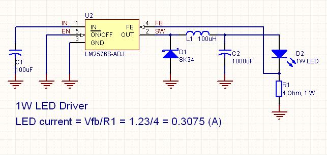

Nguyên văn bởi eric255 Xem bài viếtMình đã làm mạch điều khiển LED bằng LM2576-ADJ, mắc kiểu ổn dòng, chạy rất tốt.

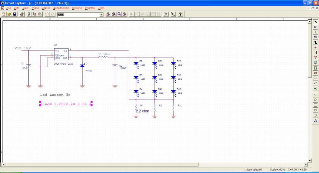

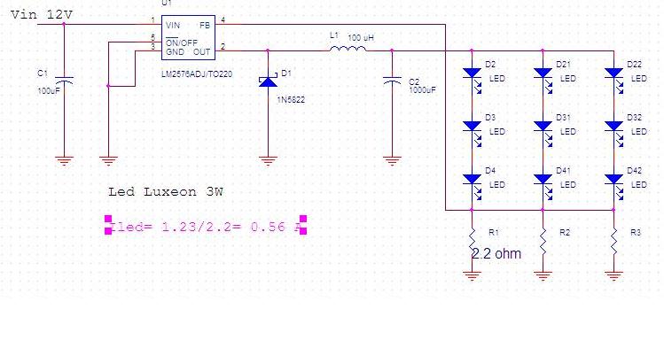

Nếu mắc như thế này có được không anh?
Ngoài thị trường em thấy có bán driver cho Led luxeon nhưng chỉ dùng được cho vài con led thôi.
Mà em tính dùng 18 con led luôn nên không có bán loại Driver loại nhiều led như thế này, mua nhiều driver chắc không được.
Em cũng đã mắc thử máng đèn theo nhiều cách rồi nhưng thấy rất nóng.
Dùng nguồn tổ ong 12V 5A là đủ cung cấp cho máng đèn rồi vì 18 bóng mắc song song 6 nhánh nên cũng tầm 3A.
Mỗi led 3,7V nên điện áp em chỉnh bên nguồn tổ ong xuống 11V.
Về áp em nghĩ chỉnh bên chiết áp của nguồn tổ ong là OK rồi, nhưng chỉ ổn áp không có ổn dòng nên em thấy chưa yên tâm lắm.
Mỗi nhánh 3 bóng nối trực tiếp vào nguồn không qua điện trở nên cũng không biết dòng trên mỗi nhánh là bao nhiêu.
Có cao thủ nào có ý kiến giúp em làm mạch ổn dòng cho máng đèn của em không.

Chỉ khi bạn mắc nối tiếp 18 LED giống nhau thì mới dùng 1 mạch ổn dòng được. Các LED sáng đều, nhỡ có 1 con chết chập thì 17 con còn lại vẫn hoạt động bình thường. Đây là ưu điểm của mạch ổn dòng cho LED, nhược điểm là áp cấp cho LED cao vì mắc nối tiếp.
Khi mắc nối tiếp một số LED thành một nhánh rồi mắc song song nhiều nhánh (như ý tưởng của bạn) thì dùng nguồn ổn áp cũng được. Mỗi nhánh nên mắc nối tiếp với 1 điện trở sao cho sụt áp trên trở khoảng trên dưới 1V. Dây cấp nguồn cho các nhánh nên dùng dây to để tránh tổn hao, như vậy các nhánh sáng đều nhau hơn.Chuyển điện điều hòa Nhật, nồi cơm IH ... từ 100V sang 220V
