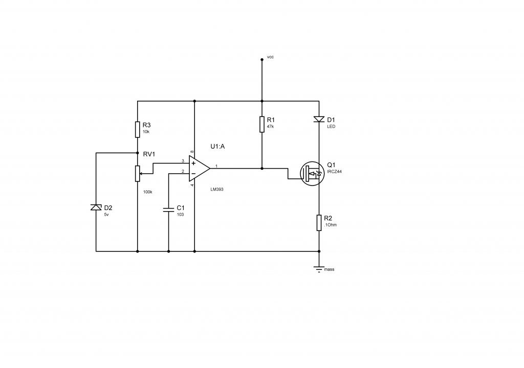

dùng 1 con IC ổn áp mắc theo kiểu ổn dòng là được , chỉ cần dùng 300mA thôi , mắc nối tiếp được 3 con led ( I = nhau khi mắc nối tiếp ) , cấp điện áp 12V hoặc điện áp bình 13V8 vào .
vậy la xong khỏi cần làm mạch phức tạp .
xài LED luxeon là tiết kiệm điện mà? Ổn dòng cũng phải ổn dòng xung thì mới có hiệu suất cao.

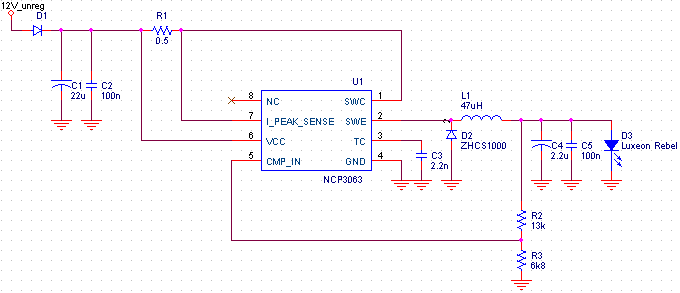

mạch đầu chỉ là mạch ổn áp mà thôi! cả hai mạch đều xài ic hiếm.

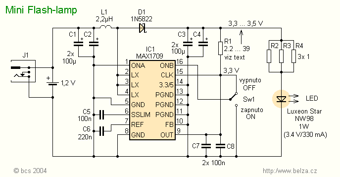

34063 là con IC rất thông dụng, ví dụ có rất nhiều trong thiết bị viến thông như ADSL, WIFI, con đó vài nghìn à. Lắp như sơ đồ trên dùng OK cho led L, chẳng cần cầu kỳ tản nhiệt gì cả....Chịu khó thưc hành mới có kn, chứ cứ cưỡi ngựa xem hoa thì chán lắm....Chụi khó xem datasheet một lần (google) chứ đừng hỏi nhiều cái sơ đẳng quá làm nhạt bia, uống chán lắm..............
Link tính toán cho 34063 nè, làm luôn theo nó ok con gà đen ngay: http://www.nomad.ee/micros/mc34063a/
Link tính toán cho 34063 nè, làm luôn theo nó ok con gà đen ngay: MC34063A design tool
sơ đồ của bạn để là ncp3603, còn bạn đưa link tham khảo lại là mc34603 thì ai mà biết cho nổi?
với lại đó cũng chỉ 1 mạch ổn áp mà thôi!
Mình thì hiện cũng chỉ mua về ráp chứ vẫn chưa tự làm. Ổn áp thì mình làm 7805, 7812 rất nhiều lần khi làm amply. Còn ic ổn áp xung thì chưa làm.

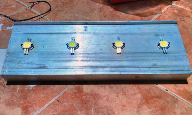

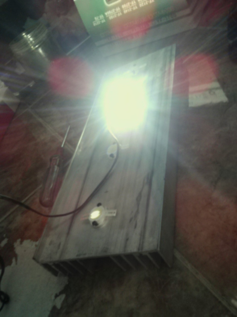

Đây là cái của mình làm nè
Xài xạc moto cho 1 bóng 7W
xài nguồn 12V/4A cho 4 bóng 7W

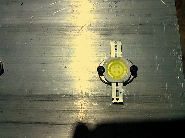

Bà con để ý thì thấy mình nói LED 7W. CÁi này thực ra là LED 5W của Nhật Tảo đó! Giá 75ng. Tuy nhiên về đo đạc thì LED đó thực chất là 7W tối đa. Dòng 900mA thì công suất 6W. Mình đã cho chạy liên tục 12 tiếng đồng hồ thì thấy vẫn tốt.
bởi vậy, LED của Nhật Tảo bán tốt hơn đồ Trung Quốc nhưng hiệu suất cũng không cao lắm!

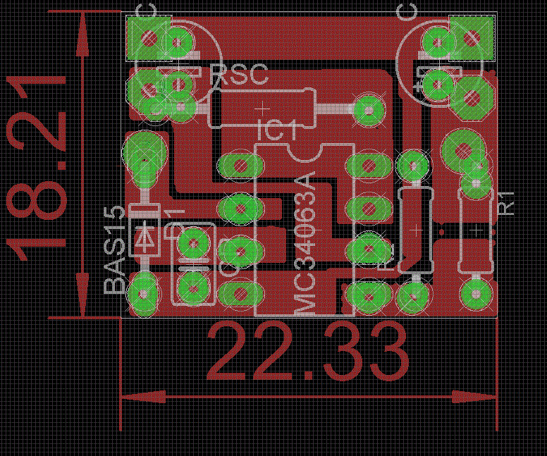

Với 1 con LED 1w đến 3w , nguồn 12vdc thì tôi hay dùng con MC43063A, lắp cực kỳ đơn giản, áp ra 3,mấy vol ổn định cho dù điện áp 12vdc cỏ tăng hay giảm đến 50% cũng không vấn đề gì. Con này rất hay dùng ở các modem, adsl, wifi,(trong các thiết bị đó thường dùng để cho ra 5vdc, 3,3vdc) tận dụng hết từ diode đến trở, tụ IC cuộn dây, linh kiện dán...Link tính toán:MC34063A design tool. Còn đây là PCB tôi hay lắp cho LK thường , khéo lắp thì có thể nhét vừa một đoạn ống nhôm làm nội thất cửa chỉ nhỉn hơn ngón tay cái...: Còn cái mạch lk dán ở đâu trong máy mà tìm hoài không thấy,...
Với 1 con LED 1w đến 3w , nguồn 12vdc thì tôi hay dùng con MC43063A, lắp cực kỳ đơn giản, áp ra 3,mấy vol ổn định cho dù điện áp 12vdc cỏ tăng hay giảm đến 50% cũng không vấn đề gì. Con này rất hay dùng ở các modem, adsl, wifi,(trong các thiết bị đó thường dùng để cho ra 5vdc, 3,3vdc) tận dụng hết từ diode đến trở, tụ IC cuộn dây, linh kiện dán...Link tính toán:MC34063A design tool. Còn đây là PCB tôi hay lắp cho LK thường , khéo lắp thì có thể nhét vừa một đoạn ống nhôm làm nội thất cửa chỉ nhỉn hơn ngón tay cái...:[ATTACH=CONFIG]59141[/ATTACH] Còn cái mạch lk dán ở đâu trong máy mà tìm hoài không thấy,...
Bác có thể cho giá trị của mấy con tụ được không ạ?link tính toán chỉ thấy tính được mấy con trở thôi, tụ thì chả thấy nói gì đến cả. Nếu có sẵn PCB bản in thì cho em xin luôn, đỡ phải tô vẽ lại
Thanks Bác!
