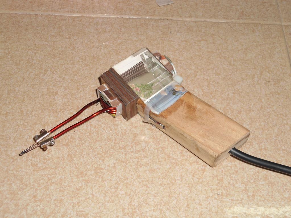

Nếu mà có tiền mua dùng thì cũng khỏe thật vừa nhanh vừa đẹp, đáp ứng được yêu cầu (phải thử khi mua mới kết luận) nhưng mà nếu tự tay làm một cái nhìn nó bẩn bấn vớ vẫn nhưng mà sướng cực. Nếu mua các bác nên chọn loại mỏ hàn được quấn trên lõi xuyến giống như loại Weller của Mĩ. Loại lõi xuyến cho công suất cao, nhẹ nhàng và có thể hàn được những mối hàn to. Loại lõi EI thì nặng vì phải lõi to mới đủ công suất mà nhìn hình dáng nó xấu xấu tựa cục gạch (loại màu đỏ, cam vuông vuông bán đầy ở các tiệm điện, điện tử). Như vậy nếu các bác muốn tự tay quấn một cái thì nên kiếm lõi xuyến để quấn mặc dù hơi mất công quấn nhưng mà hiệu quả cao. Lõi xuyến nếu kiếm không có thì có thể dùng lõi thép stator của các động cơ, tuy hơi khó quấn vì nó có nhiều rãnh nhưng mà xài cũng tốt.
Kẹt lắm không có lõi xuyến thì dùng lõi chữ U, loại này cho công suất cũng tương đối và dễ quấn vì cuộn sơ cấp và thứ cấp nằm 2 nhánh riêng biệt. Lõi tăng phô của đèn típ 1m2 có thể làm được nhưng mà để tháo nó ra thì chưa ai có thể tháo nguyên vẹn được.
Nhân tiện, tui post một số hình ảnh của cái mỏ hàn tui mua. Cái này quấn trên lõi chữ U, công suất thấp nhưng cầm rất nhẹ tay, chỉ phù hợp với hàn các linh kiện dán và phải thay mũi hàn bằng sợi đồng nhỏ. Loại này có nhược điểm là rất nóng, có lần tui hàn một chút nghe mùi két luôn sau đó thử cải tiến lại bằng cách thay đổi vòng dây thứ cấp nhưng không cải thiện được. Cuối cùng phải dùng loại dây nhỏ làm mũi hàn và làm thêm cái quạt tản nhiệt cho nó. Khi gác mỏ hàn vào đế thì quạt chạy, khi nhấc lên hàn thì quạt tắt. Sau đây là ruột gan của nó.

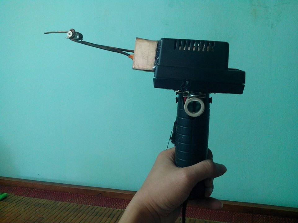

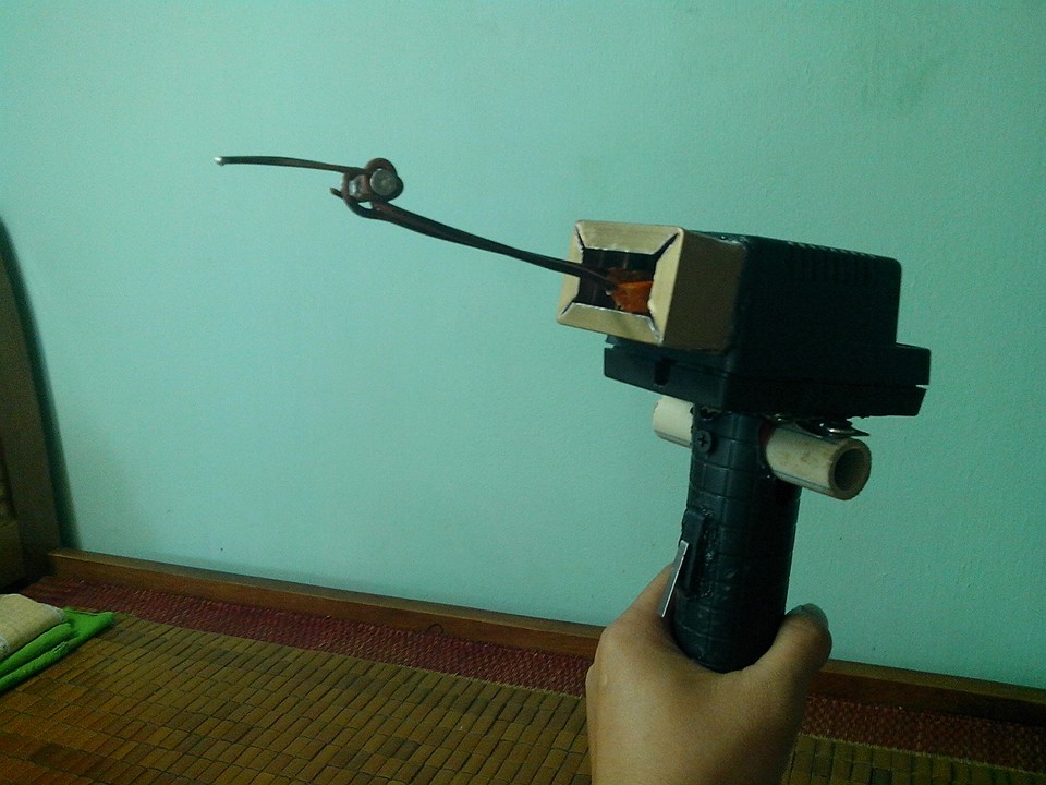

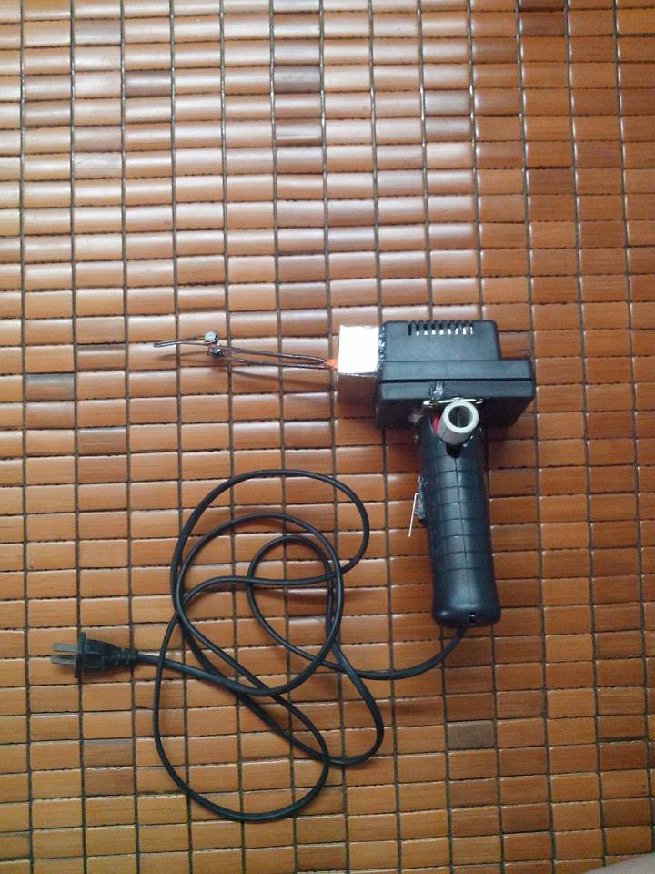

mình cũng có 1 cái mỏ hàn giống y chang của bạn này . Lúc mua về nhiệt yếu xìu . Tiễn nó lên nóc tủ khoảng 1 năm luôn .Sau này xem 1 số bài về mỏ hàn xung trên đây mình đem ra quấn cuộn thứ cấp lại bằng dây điện đồng 3mm gọt vỏ .(dây quấn sẵn là dây nhôm 3.5mm) dùng rất hài lòng , ít nóng mình thử xi chì 1 đoạn dây đồng 3mmdài 6cm mà mỏ hàn chỉ hơi ấm 1 chút .Nguyên văn bởi Hard Xem bài viết
Sẵn đây mình nói cách mình làm luôn cho bạn nào lỡ rước nó về xong cho lên nóc tủ giống mình hihi:
- Kiếm khoảng 1m dây điện đơn 1 lõi đồng đường kính 3mm bán đầy ngoài tiệm về gọt bỏ vỏ.Nếu dùng băng keo giấy quấn cách điện thì quấn được hơn 10 vòng ,nếu để trần quấn giống dây nhôm quấn sẵn thì được 9 vòng.
- tháo fe chữ U ra rất dễ , dùng tuavit dẹp đục nhẹ mấy phát vào giữa chữ U là nó lỏng ra .
- Rút cuộn dây nhôm quấn sẵn ra , quấn dây đồng vào , nhớ quấn theo chiều giống dây nhôm.Cái của mình không bọc cách điện nên chỉ quấn được 9 vòng ,phải tăng số vòng thứ cấp lên thì dùng mới ngon . giữ nguyên 6 vòng như dây nhôm thì quấn lại làm gì cho mệt , hihi. Đưa đầu dây đồng thò ra ngoài để gắn đầu mỏ hàn vô luôn . hạn chế mối nối ở cuộn thứ cấp , dùng đầu đấu dây trong tăng phô đèn ống để gắn đầu mỏ hàn . loại này nhét vừa lõi đồng 3mm .
- ráp fe vào, quét vecni cách điện , nhớ quét luôn hết lõi thép để chống rỉ sét và chống rung . phơi khô và thử điện .
-Có 1 điều quan trọng là các bạn trên đây toàn dùng dây đồng 1mm làm đầu mỏ hàn , Mình thấy nó sinh nhiệt không tốt bằng lõi cáp đồng trục lấy trong dây tín hiệu truyền hình cáp. Mình dùng loại lõi 1.5mm luôn (dây cáp lớn màu đen SCTV làm dây tín hiệu cái gắn trên cột điện) đem trong bóng tối bấm thử trong 15 giây mà nó hồng lên luôn , dùng hàn các điểm mass hay xi chì mối nối dây điện rất ngon (mỏ hàn không nóng đâu nhé) loại lõi cáp 1mm trong dây màu trắng thông dụng hơi mềm hàn mối hàn to không ngon nhưng gắn vô bấm 1 phát là đỏ luôn , chỉ thích hợp cho hàn chân linh kiện trên board .mình thì ít dùng nên thích dùng lõi 1.5mm cho nó cứng cáp , ít bị cong đầu mỏ hàn.
mình đã mod lại như vậy và dùng rất hài lòng .Last edited by lhphuong; 14-05-2013, 21:41.
