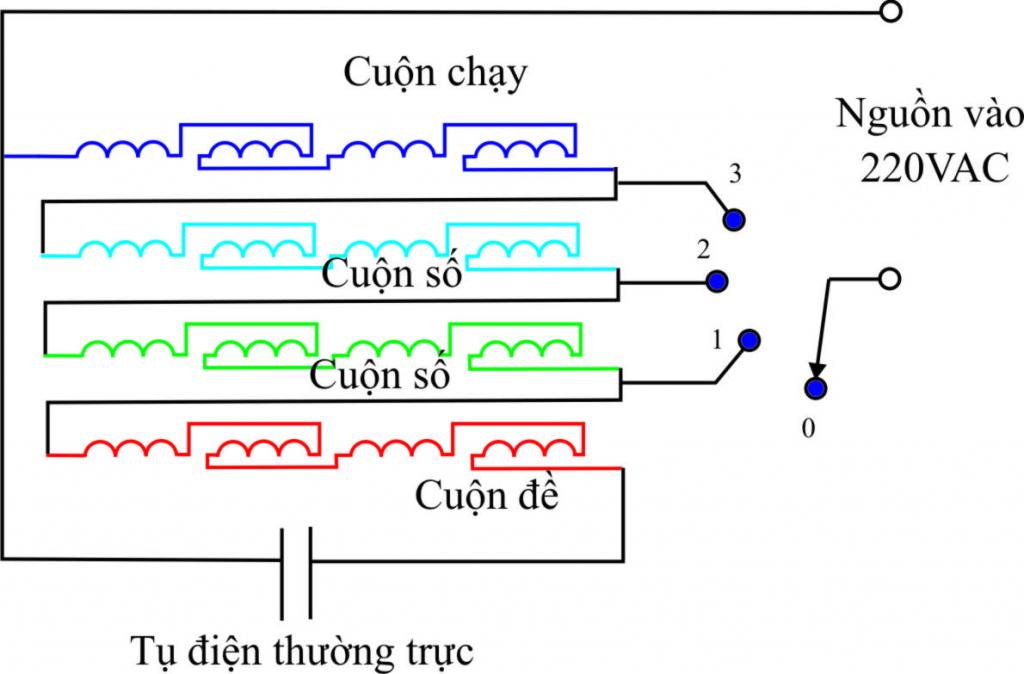

Sơ đồ này của mình post lên cách nay đã lâu. Cho công tắc ở vị trí 1, 2 3 và vẽ chiều dòng điện sẽ thấy từ trường của cuộn số bù vào từ trường của cuộn đề và cuộn chạy như thế nào. Góc lệch pha hay dòng điện qua hai cuổn đề và chạy cũng sẽ đi đến kết quả cuối cùng là từ trường tạo ra moment làm quay rotor động cơ. Đây chính là lý thuyết điện cơ bản mà bất cứ người nào khi bắt đầu học về điện cũng phải nắm rõ.Nguyên văn bởi huytran9875 Xem bài viết[ATTACH=CONFIG]63396[/ATTACH]rứa là máy quạt chạy nhanh hay chậm không phải la do từ trường mạnh hay yếu mà là do góc lệch pha lớn hay bé a..ai giải thích cụ thể hơn về tốc độ nhanh chậm cua máy quạt theo sơ đồ này đươc ko..cám ơn các anh em nhiều

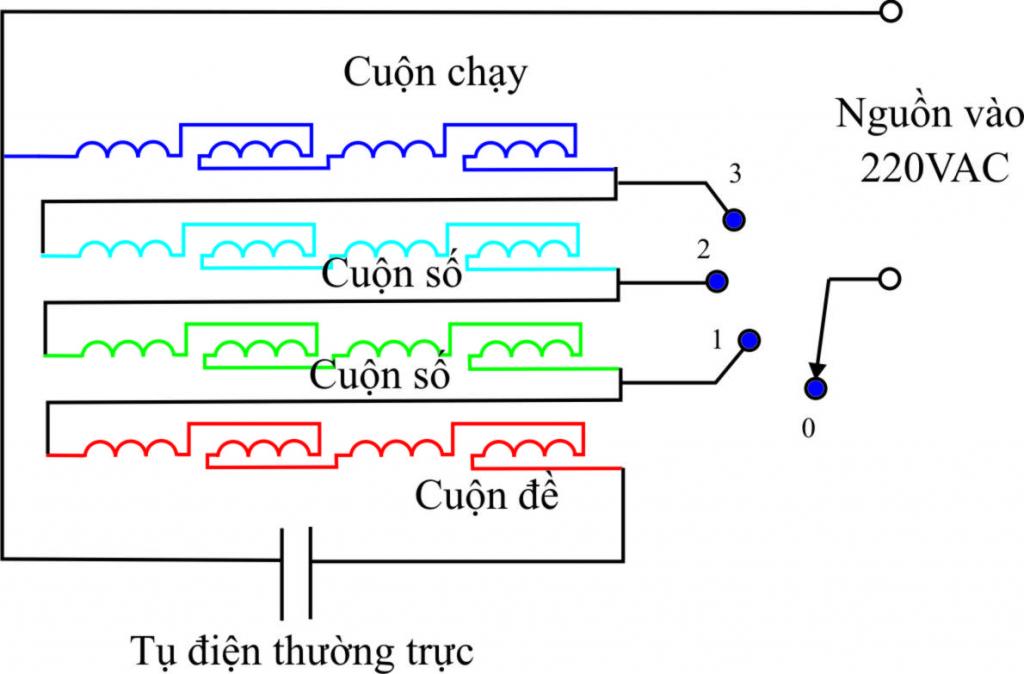

bác nào có kinh nghiệm giải thích cho em hểu nguyên lý hoạt động của quạt bàn với..em có cái sơ đồ nhưng còn thắc mắt vài vấn đề như.. khi bấm số 1,số 2 thì những cuộn nào làm việc,theo sơ đồ thì số nào chạy mạnh nhất,vì sao,chức năng của tụ đề,cuộn đề,cuộn chạy,cuộn số.vì sao các cuộn day lại quấn một đoạn theo chiều thuận rồi 1 đoạn theo chiều ngược lại ..nhìn tưởng chừng đơn giản nhưng thực ra cũng khó hiểu...thank mấy bác trước
Nguyên văn bởi huytran9875 Xem bài viếtbác nào có kinh nghiệm giải thích cho em hểu nguyên lý hoạt động của quạt bàn với..em có cái sơ đồ nhưng còn thắc mắt vài vấn đề như.. khi bấm số 1,số 2 thì những cuộn nào làm việc,theo sơ đồ thì số nào chạy mạnh nhất,vì sao,chức năng của tụ đề,cuộn đề,cuộn chạy,cuộn số.vì sao các cuộn day lại quấn một đoạn theo chiều thuận rồi 1 đoạn theo chiều ngược lại ..nhìn tưởng chừng đơn giản nhưng thực ra cũng khó hiểu...thank mấy bác trước
[ATTACH=CONFIG]63447[/ATTACH]
Theo hình vẽ khi bấm số 1 =>cuộn chạy & 2 cuộn số chính là cuộn chạy, cuộn đề vẫn giữ nguyên vai trò của nó ( chạy chậm nhất )
khi bấm số 2 =>cuộn chạy & cuộn số 2 ...........cuộn chạy, cuộn đề và cuộn số 1 là KĐ ( chạy ở mức TB )
3 =>cuộn chạy giữ nguyên vai trò của nó , các cuộn đề & 2 cuộn số lúc này là KĐ ( chạy nhanh nhất )
