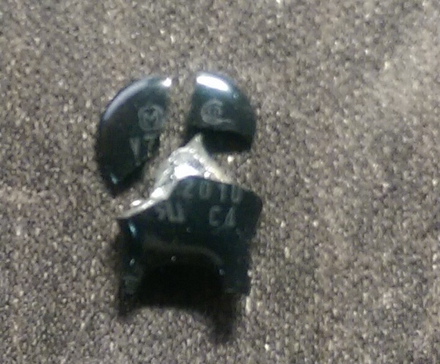

  • bác hoangtam741 ơi, mình có cái nồi nội địa của sanyo sanyo ecj-eg18, điện 110v cắm nhầm sang 220v. Mình đã mở ra và nhổ con bị nổ

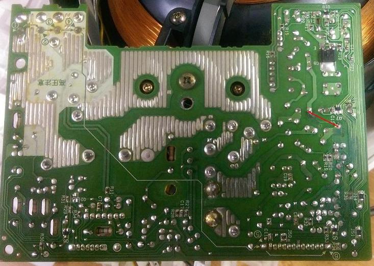

    sau khi nhổ xong, cầu chì mình đo vẫn thông, nên mình cắm lại điện, nhưng nồi cơm vẫn không chạy, đọc thấy các bạn bảo có cầu chì phụ mà không biết tìm.
    mình gửi mạch lên nhờ bác hoangtam741 chỉ dẫn với. với cả mình phải mua những gì để thay thế

    • Nối dây theo đường màu đỏ ấy, lắp hoàn chỉnh vào nồi rồi cắm thử điện 100V.
      • Nguyên văn bởi hoangtam741 Xem bài viết
        Thanks bác. Nồi cơm em dùng được rồi a, đúng theo chỉ dẫn cua bác. H e muốn làm cho nó có bảo vệ như ban đầu thi phải làm sao ạ. Chứ như này cắm nhầm nữa là vứt nhỉ.

          Bạn hàn nối bằng 1 sợi dây nhỏ thôi. Con ZNR bảo vệ quá áp bị nổ rồi nên phải thay con khác vào (Con này chỗ mình có nhiều). Thường là ZNR241, chịu áp tối đa là 241VDC, quá điện áp đó là bị đánh thủng chập 2 chân với nhau làm đứt cầu chì.
          Thực tế sửa mình có gặp 1 con nồi TIGER 1.8L đời 2014 (Hàng sách tay về) đã cắm nhầm 1 lần. Thợ sửa trước cắm vào đó con tụ 221-1KV màu xanh, hình dáng giống con ZNR. Rồi khách cắm nhầm lần thứ 2 mới đem qua chỗ mình, tháo ra xem thì bó tay, trả về luôn miễn sửa.

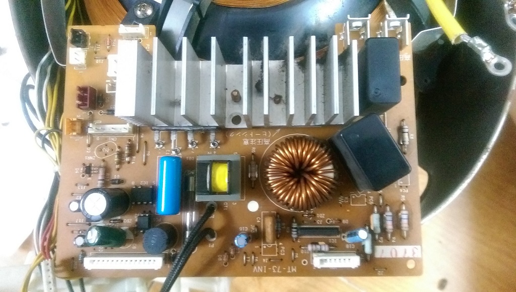

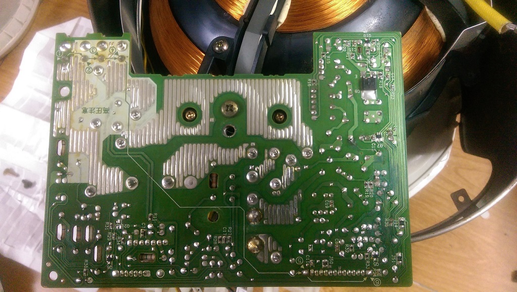

            • Em cũng có cái nồi Sanyo ECJ-GS18 giống của bác tdc1970, chỉ khác một chút xíu với cái nồi của bác hungvy2204 đó là IC nguồn MIP283 của em hàn ở mặt dưới bảng mạch, còn của bác hungvy2204 hàn phía trên, mạch in giống hệt nhau. Sau khi nối cái đường mầu đỏ bác hoangtam741 chỉ, thay ZNR241, thay cầu chì, cấp nguồn kiểm tra thì nguồn 12v và 6v đã mất. Điều đáng lưu ý là điện áp xoay chiều đặt trên ZNR241 bây giờ chỉ đo được khoảng 34V.
              Bác hoangtam741 và các bác đã từng làm cho em hỏi linh kiện nào lỗi thế ạ. Em nghĩ hai chân ZNR phải có điện áp 100v mới đúng chứ ạ.

                Đo xem cầu chì chính 15A có đứt không nhé, nếu không đứt thì cầu nắn và IGBT còn tốt. Bạn đo áp 34VAC là áp "ảo" thôi, mắc cái bóng quả nhót 220V/10W vào xem đèn có sáng không. Theo kinh nghiệm của mình thì nhiều khả năng bạn chưa cắm hết các giắc vào bo mạch. Trong đó có 1 giắc là cầu chì nhiệt (đứt khi nhiệt độ cao), phải có cầu chì này thì khối nguồn mới hoạt động được. Bạn kiểm tra lại xem nhé !
                • Cầu chì nhiệt nằm ở đáy nồi phải không bác. Em đo thấy điện trở cao quá, chắc nó đứt rồi nên xoay chiều 100v mới không sang được ZNR. Cái này có mua được để thay không bác.

                    Đáy nồi thường có 2 cặp dây: Cặp dây sợi nhỏ là của cảm biến nhiệt (điện trở khoảng 40 đến 50K), cặp dây to hơn là hai đầu cầu chì nhiệt. Nếu đứt thì có thể nối tắt để thử xem nồi còn hoạt động được hay không, thay bằng cầu chì nhiệt có bán nhiều ngoài chợ khoảng 2K/cái. Chú ý chọn đúng nhiệt độ phù hợp.
                    • Cảm ơn bác hoangtam741. Theo hướng dẫn của bác em xác định được cảm biến nhiệt còn sống, cầu chì nhiệt thì bị đứt rồi. Bác hướng dẫn em cách thay với ạ. Em không biết cách tháo ra như nào mà không ảnh hưởng đến cuộn dây ạ, nó dán khung ferit với cuộn dây bằng keo chặt cứng.

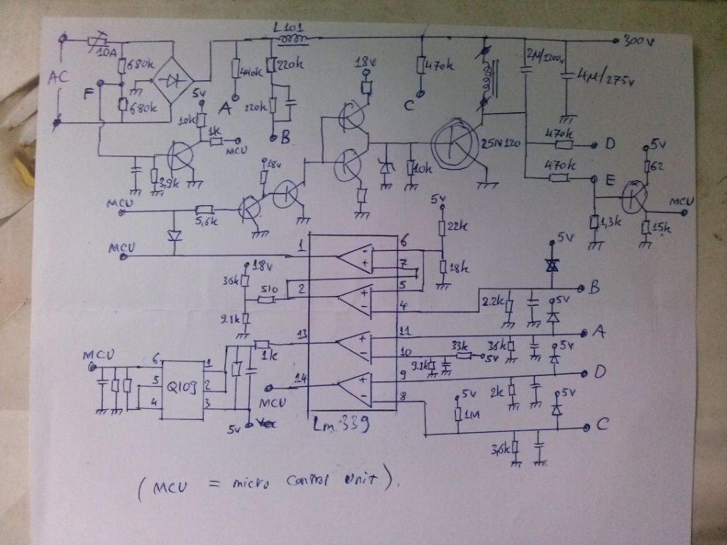

                      • Nhờ các bác giúp đỡ, em đang chuyển điện cho nồi cơm ih hiệu con voi chạy 100v lên 220v, các nguồn cấp trước đã ok, nhưng khi bấm nút nấu khoảng vài giây là đứt cầu chì và die sò công suất, em đo xung tại chân G của sò công suất có tần số dưới 45khz và độ rộng xung trên 75%, không biết có cách nào để tăng tần số và giảm độ rộng xung, mà không quấn lại cuộn từ và chỉnh sửa lại firmware hông các bác. em đã giảm tụ song song với cuộn từ xuống còn 0.2uF (tụ gốc là 0.27uF), em có vẽ lại sơ đồ phần công suất

                              Ép cứng lại rồi thì cắt đi thôi cho nhanh, nối tắt hai dây lại xem nồi có chạy được hay không đã.
                                [ATTACH]90368[/ATTACH]
                                Đến thời điểm này thì quấn lại cuộn từ khi chuyển nồi là phương án tối ưu, an toàn và tiết kiệm kinh tế nhất.
                                Nồi của bạn bị chết chập IGBT vì dòng quá cao, nó anh dũng hy sinh khi chưa kịp nóng lên. Giảm độ rộng xung để giảm công suất xuống thì đẩy IGBT vào vùng làm việc gần tuyến tính nên sinh nhiệt nhiều, dễ chết IGBT.
                                Để tạo xung vài chục KHz thay đổi được độ rộng thì không khó. Bạn dùng 1 con 3842 với vài con tụ, trở là xong, đường FB gắn chiết áp vào mà chỉnh độ rộng xung. Đầu ra kích IGBT rồi tải bằng cuộn dây gốc của nồi. Nếu IGBT không chết, nóng, dòng tiêu thụ 5 đến 6A thì tốt.
