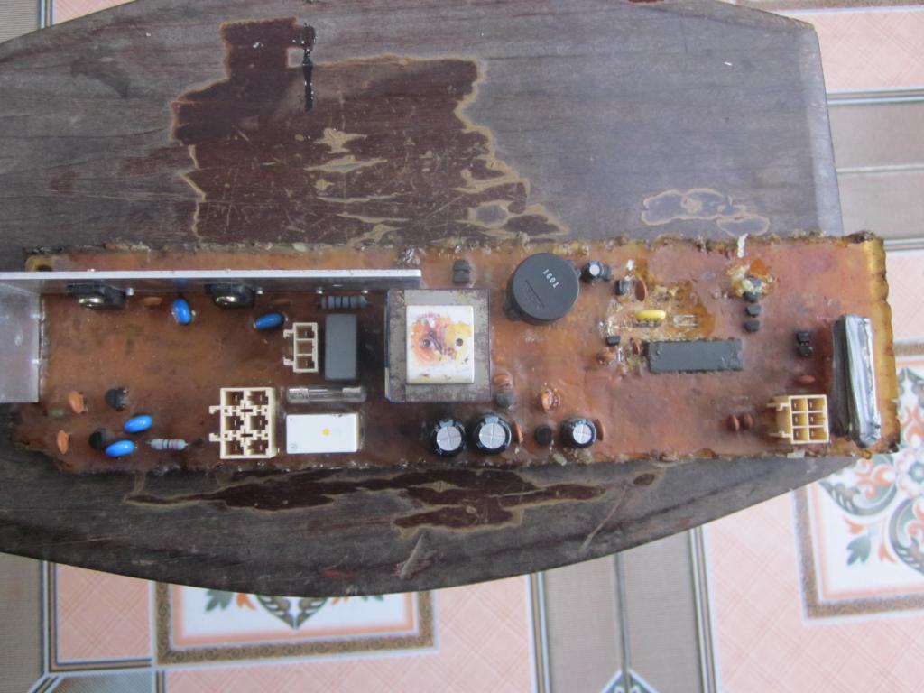

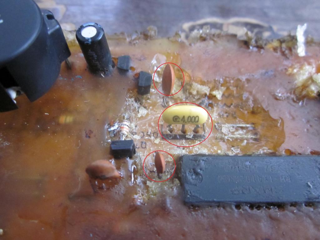

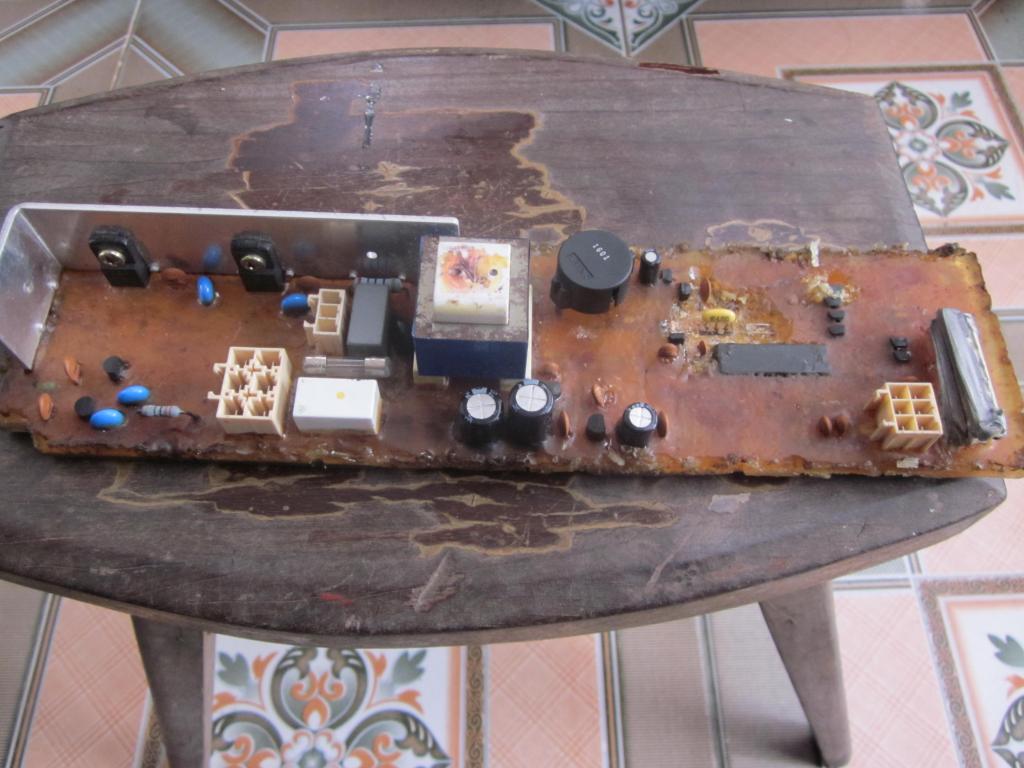

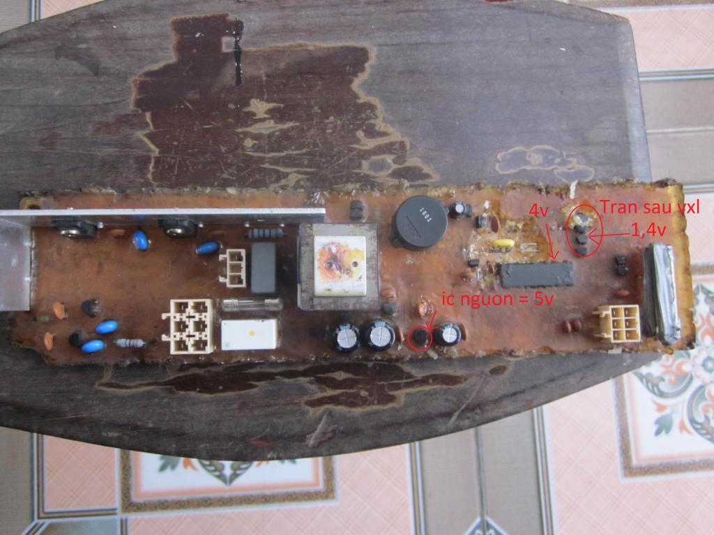

Tình hình là mạch của em chỉ có 1 con thạch anh 4.00MHz thôi, em tìm rồi mà không thấy có con thạch anh sắt hai chân đâu cả. Và cũng không có IC đảo sau chip mà ra thẳng Transistor luôn. Em đã đo điện áp ở các chân out của Chip xử lý rồi, điện áp từ chip ra là 3,8VDC. nhưng sau khi qua BJT thì ở ngõ ra phím bấm và bảng led hiển thị chỉ có 2,5V thôi. Mà làm cách nào để mình kiểm tra được thạch anh vậy các bác. Em chỉ đo được điện áp ở hai chân của thạch anh, một chân là 2,5VDC và một chân nữa là 1,2VDC.

VXL có nguồn ra là nó còn sống, vấn đề ở đây là nguồn 12vdc, 5vdc có đủ không,?. bạn đã lấy nguồn ngoài cấp thử cho boad mạch chưa?? máy của bạn chạy 1boad hay 2boad,
hàn lại vxl và socket xem sao, nhiều khi dây bẹ cũng bị rỉ thối, kiểm tra điện trở khoảng 560k bên dưới biến áp hoặc cạnh biến áp, điện trở này lấy nguồn từ 12vdc cấp cho 7805 (nguồn 5v)
thạch anh 4.0 này thường đo điện áp dc khoảng 1,5v thôi, có điện áp nhịp ra là tốt
nếu không có nguồn ngoài bạn thay thử mấy cái tụ nguồn xem sao (25v1000mf 25v470mf)
Chào cả nhàNguyên văn bởi pvc28 Xem bài viếtVXL có nguồn ra là nó còn sống, vấn đề ở đây là nguồn 12vdc, 5vdc có đủ không,?. bạn đã lấy nguồn ngoài cấp thử cho boad mạch chưa?? máy của bạn chạy 1boad hay 2boad,
Em đã kiểm tra lại tụ nguồn, còn tốt. Em đo nguồn từ 7905 ra đủ 5V,và nguồn 12V từ chân tụ nguồn vẫn đủ. Máy của em là máy chạy 1 board, em chưa lấy nguồn ngoài thử cấp cho mạch vì em kiểm tra nguồn trong mạch thấy đủ và rất ổn định. Cái mà bây giờ em nghi nhất là mấy con transistor ở sau vxl, board này không có ic đảo mà lấy tín hiệu trực tiếp từ chân vxl ra qua tran rồi tới ngõ ra bàn phím và led luôn. Con tran đó ghi ở trên là A106, chân tín hiệu ra của tran chỉ có 1,4vdc thôi. Em không tra được datasheet của tran này nên không biết thay bằng con nào để thử. Chân 1 cấp nguồn 5v, chân 2 ra ngõ ra, chân 3 lấy tín hiệu từ vxl.

Nếu không ngại gì thì bạn có thể gửi boad mạch tôi sừa giùm cho: 0985557727 cảnhNguyên văn bởi jojo1110i Xem bài viếtChào cả nhà

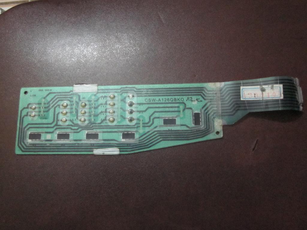

Nay em đã sửa thành công rồi. Vui quá. Mò trên board mãi, thấy tất cả đều ổn định, em nghe theo bác pvc28 chỉ dẫn đi kiểm tra phần phím bấm và led hiển thị. Phần phím bấm và led hiển thị bị hư, em thử lấy một bộ khác thử vào thì thấy ok, hoạt động bình thường. Nay em lên cám ơn tất cả các anh em đã góp ý để em sửa được board này. Mà số điện thoại của bác pvc28 sai hay sao vậy? Em gọi cho bác mấy lần mà toàn nói nhầm số thôi à. Dù sao cũng cám ơn các anh em.Và em post hình của phần bàn phím và led hiển thị lên đây để có anh em tham khảo luôn

ôi thôi nhiều việc quá tôi quên mất, số điện thoại tôi cho bạn là số cũ tôi cho thằng em đồng nghiệp sài rồi, số của tôi bây giờ là 0988135856: Cảnh, còn số tôi gọi hướng dẫn cho bạn là sđt bàn của cơ quan ( phòng làm việc của tôi)Nguyên văn bởi jojo1110i Xem bài viếtChào cả nhà
