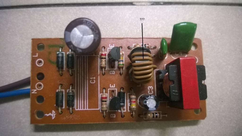

Xin chào các anh chị và các bạn.Con của em có cái đèn bàn, em bật công tắc nó không lên , em gỡ ra đo các linh kiện diod, trans, điện trở chưa thấy con nào bị hỏng. Em đo 2 đầu ra output thì ko có điện áp. Em thấy nhà sản xuất ghi là 11w-0.5A. Xin các anh hướng dẫn khắc phục lỗi . Chân thành cảm ơn.Dưới đây là hình em chụp cái mạch.Cái dấu hỏi em ko biết nó là linh kiện gì ah.

Cái đèn chỉ có cái công tắc on/off thôi ah, em đã đo công tắc hoạt động tốt. Còn cái mạch thì không có cái chiết áp ah. ngõ output em đo ko có áp.Nguyên văn bởi thanhonap Xem bài viếtBạn đã kiểm tra cái chiết áp vặn chưa cái này cũng hay trục chặc lắm đó
Ô ô ....ngày hôm qua mình cũng bị hỏng cái đèn bàn như của bạn...Mình sửa bằng cách : không cần đo đạc gì cả ( vì mình biết là loại mạch này khá tốt , rất ít khi hỏng ) , chạy ra hàng mua cái bóng khác về thay . Kết quả : Đèn sáng rực rỡ....
Vậy kinh nghiệm là : khi đèn không sáng thì phải kiểm tra ngay cái bóng đèn trước , sau mới đến các phần khác...
em đã đo rất kỹ rồi, chắc chắn tran ko chết.Nguyên văn bởi Dilter Xem bài viếtvô lý.có chắc đo tran ko chết ko?bạn thử lấy con tương tự ráp vào xem nào
Em đã thay bóng mới vào, đã kiểm tra trans, trở tụ hóa. Còn mỗi cuộn dây, con tụ sứ màu xanh là chưa kiểm tra.Nguyên văn bởi Dilter Xem bài viết??? Là cụôn dây tạo và duy trì dao động. Bạn hỏi như thế có nghĩa bạn không phải thợ đt. Bạn đẫ kiểm tra dây tóc của bóng đèn chưa? Bạn có biết cách kiểm tra linh kiện trans., resito , capacitor chưa?
đả thay bóng đèn mới tiếp theo là thay 2 trans mới.Nguyên văn bởi hainet Xem bài viếtem đã đo rất kỹ rồi, chắc chắn tran ko chết.
bạn kiểm tra hàn lại mạch in đa số bị bong chân linh kiện nhưng mắt thường o nhìn thấy.Nguyên văn bởi hainet Xem bài viếtXin chào các anh chị và các bạn.Con của em có cái đèn bàn, em bật công tắc nó không lên , em gỡ ra đo các linh kiện diod, trans, điện trở chưa thấy con nào bị hỏng. Em đo 2 đầu ra output thì ko có điện áp. Em thấy nhà sản xuất ghi là 11w-0.5A. Xin các anh hướng dẫn khắc phục lỗi . Chân thành cảm ơn.Dưới đây là hình em chụp cái mạch.Cái dấu hỏi em ko biết nó là linh kiện gì ah.
xem có đường nào đứt thì câu lại dây
kiểm tra thay thử hai tụ màu xanh,
kiểm tra biến áp xung có đứt, om không.https://inthienthuy.com/in-to-roi-gia-re-tai-ha-noi-id9.html
