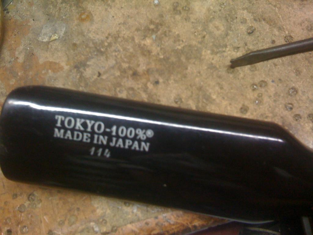

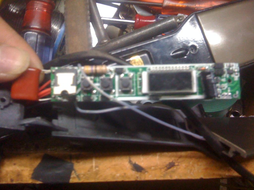

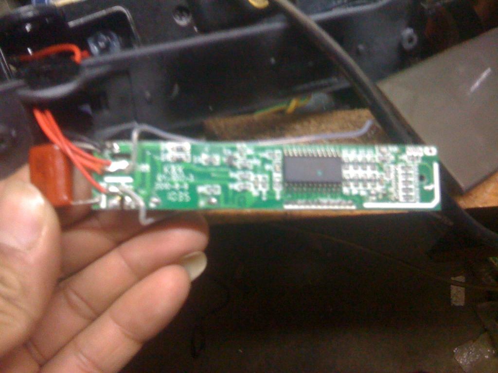

máy duỗi tóc không điều chỉnh được nhiệt độ, nhờ AE giúp đõ !!!!!
Nguyên văn bởi tai_computer Xem bài viếtko chỉnh dc là sao ? ko nóng hay ko bấm dc
đo công tắc thì vẫn còn, nhưng bấm chỉnh nhiệt độ thì ko dc
Nếu nó ko nóng thì đo 2 cuộn dây đốt xem còn ko, nếu còn thì kiểm tra triac nếu triac ok thì kiểm tra con tranistor kích triacNguyên văn bởi dajkaphung Xem bài viếtđo công tắc thì vẫn còn, nhưng bấm chỉnh nhiệt độ thì ko dc
