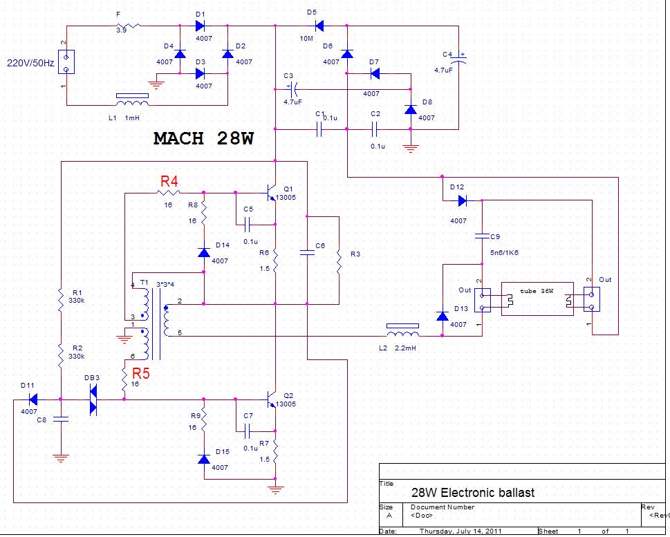

Chào các bác, nhờ các bác giúp đỡ về cái tăng phô điện tử cho bóng T5/28W với sơ đồ như hình dưới.
Bây giờ muốn "lên đời" để chạy bóng T8/36W, vậy cần phải thay đổi linh kiện như thế nào để tăng công suất lên ạ? ( đã thử giảm R4, R5 còn 10 ôm để tăng Ic nhằm tăng công suất mà không ăn thua, chỉ lên được 1-2W)
Mong các bác giúp đỡ!
bác phải thay 2 tụ lọc nguồn C3-C4 lên 10uF , tụ C9 lên 8n2 và quan trọng nhất là cuộn L2 quấn dây đường kính nhỉnh hơn một chút (130%) , số vòng cũng tăng thêm 10% .Nguyên văn bởi dinhthuong80 Xem bài viếtChào các bác, nhờ các bác giúp đỡ về cái tăng phô điện tử cho bóng T5/28W với sơ đồ như hình dưới.
