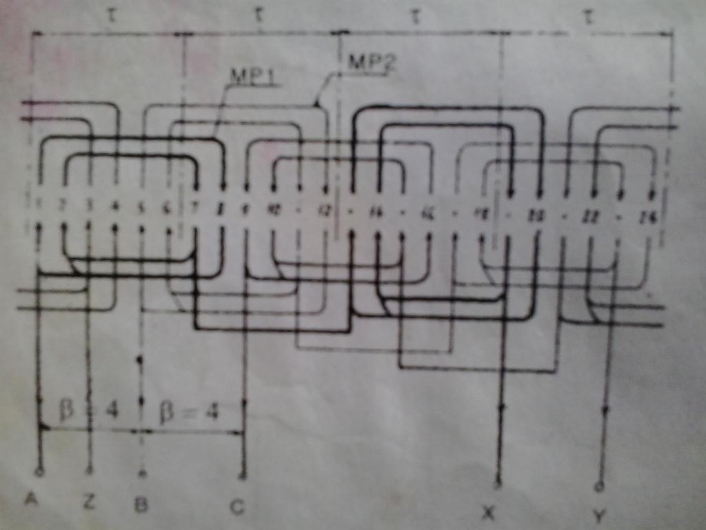

cái này mình cũng sưu tập của 1 bác cao thủ trên mạng.bạn coi qua nhé,![ATTACH=CONFIG]62220[/ATTACH]Nguyên văn bởi levantienanh Xem bài viếtmình mới học sơ qua về động cơ 3 pha mới thành thạo về động cơ 1 pha thui^^.cậu có thể cho mình sơ đồ quấn dây được không, cả cách đấu dây nào vào tụ nữa:d.cám ơn bạn nhiều và nếu có ai có lòng tốt xin góp ý kiến thêm cho mình với^^.

cái sơ đồ trải này ý à bạn?Nguyên văn bởi levantienanh Xem bài viếtÝ mình là nhờ cậu hướng dẫn cách đi dây vào máy bơm cá sấu và cách đấu dây 3 pha ấy,dẫu sao vẫn cám ơn cậu về ý kiến trên,về cách đi dây 1 pha mình biết rồi cậu ak,cậu có thể giúp mình sơ đồ quấn dây máy bơm cá sấu thành 3 pha được không,cách nói bối 2 bối dây 10-12 rãnh gì đó của bạn mình vẫn chưa hiểu lắm nếu có sơ đồ mình sẽ thực hành chạy thử xem sao
.chẳng hạn như sơ đồ mình post cậu [ATTACH=CONFIG]62296[/ATTACH]
dây đề của sơ đồ này bị sai rồi, mối nối giữa 2 cuộn dây khởi động!Nguyên văn bởi songpheo Xem bài viếtcái này mình cũng sưu tập của 1 bác cao thủ trên mạng.bạn coi qua nhé,![ATTACH=CONFIG]62220[/ATTACH]

dạ ,nhìn thì như là đấu sai nhưng không phải thế đâu ạ.nó vẫn theo quy luật đầu đầu đấu với đầu đầu,đầu cuối đấu với đầu cuối ấy ạ.chẳng qua là khi vào dây hai cuộn dây không đối xứng nhau nên đầu dây hai cuộn to nhất và đầu dây hai cuộn nhỏ nhất nó đổ cùng 1 hướng ạ.hình của chú Thơm này vẽ na ná giống cách đấu thực trong các máy bơm hanil.goldstar...ạNguyên văn bởi Quocthaibmt Xem bài viếtdây đề của sơ đồ này bị sai rồi, mối nối giữa 2 cuộn dây khởi động!Last edited by songpheo; 18-03-2013, 06:32.

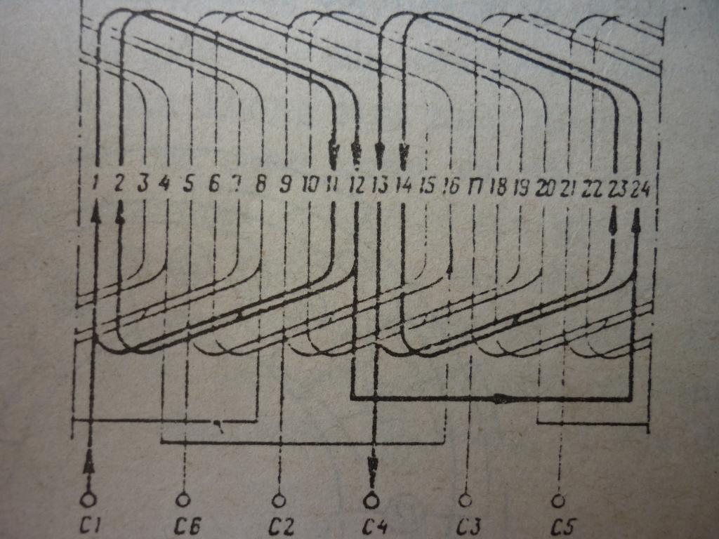

[QUOTE=vuthehiep;686578]nếu đã quấn thành dc 3 pha thi không cần dùng tụ đâu bạn.còn kiểu quấn thì có .đồng tâm, đồng khuôn 1 lớp ,đồng khuôn 2 lớp,hoặc vưa đồng tâm xen với đông khuôn. trong nhưng cách trên đồng khuôn 2 lớp bối dây trải đều dc cơ và chạy êm nhát.[/QUđúng rồi đấy ạ.nhưng mình xin lưu ý một điều là stato em cá sấu này khá dài,đường kính trong bé,bước hạ dây dài(1-11)nên khi vào dây thì khoai lòi mắt nên cách quấn tốt nhất nên chọn đồng tâm 1 lớp,khi vào dây thì chờ chân để cho nó khỏi khó khăn khi lót cách điện và có vai dây đẹp ạ.cũng nên lưu ý mặt bích của máy này không sâu lắm nên phải làm khuôn thật khéo kẻo vào dây xong vai dây dài ồi thồi lồi lắp nắp vào không nổi đâu ạ
đúng đây là sơ đồ trải kiểu quấn xếp đơn cho động cơ máy bơm cá sấu chuyển 1 pha sang 3 pha ấy ạ !Nguyên văn bởi levantienanh Xem bài viếtĐó có phải sơ đồ quấn máy bơm cá sấu thành 3 pha phải ko cậu,cậu có thể cho mình cách đấu được không,cái này là đấu khởi động trực tiếp không có tụ phải không nhỉ,khi quấn quấn theo số liệu cậu cho 79-79 dây 0,60 phải không.mong câu trả lời của bạn.

lạ nhỉ? tôi chưa thấy dây đấu như vậy bao giờ, và tôi cũng chưa bao giờ đấu như thế!!! có lẽ do cách quấn dây chăng hoặc là mình "bờm" quá!Nguyên văn bởi songpheo Xem bài viếtdạ ,nhìn thì như là đấu sai nhưng không phải thế đâu ạ.nó vẫn theo quy luật đầu đầu đấu với đầu đầu,đầu cuối đấu với đầu cuối ấy ạ.chẳng qua là khi vào dây hai cuộn dây không đối xứng nhau nên đầu dây hai cuộn to nhất và đầu dây hai cuộn nhỏ nhất nó đổ cùng 1 hướng ạ.hình của chú Thơm này vẽ na ná giống cách đấu thực trong các máy bơm hanil.goldstar...ạ
dạ,nếu quấn bằng tay thì thợ sẽ vào cuộn dây đối nhau:2 sợi cuộn to và 2 sợi cuộn nhỏ sẽ đối nhau qua tâm.nhưng có nhiều động cơ được quấn bằng dây chuyền máy tự động thì nó không đối nhau qua tâm ạ.khi đó hai sợi cuộn to và 2 sợi cuộn nhỏ cùng nằm 1 phía,bởi vậy buộc phải đấu sợi ở cuộn nhỏ với sợi ở cuộn to hoặc sợi ở cuộn to với sợi ở cuộn nhỏ.cũng có khi là máy được quấn tay nhưng do không để ý hoặc do thói quen mà bác thợ sẽ hạ dây như kiểu máy tự động hạ đấy ạ !Nguyên văn bởi Quocthaibmt Xem bài viếtlạ nhỉ? tôi chưa thấy dây đấu như vậy bao giờ, và tôi cũng chưa bao giờ đấu như thế!!! có lẽ do cách quấn dây chăng hoặc là mình "bờm" quá!Last edited by songpheo; 18-03-2013, 06:33.
