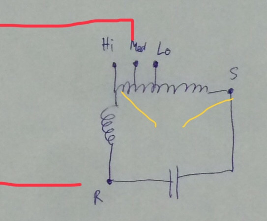

    mình có cây quạt điện bị hiện tượng là khi bấm nút công tắc có tiếng è è của động cơ nhưng trục không quay, mình dùng tay quay lấy trớn thì quạt quay bình thường. Tắt quạt dừng hẳn bấm công tắc bị như lúc đầu.
    Mình đã thử dùng tay xoay trục thấy cũng nhẹ, ko bị kẹt, và cũng đổ dầu bôi trơn các kiểu. Thay tụ đề 2.5mf mà cũng zậy, hông lẽ cuộn stato có vấn đề gì sao ???

      Bạn đo kiểm xem cuộn đề có bị đứt không.
          Bác có thể hướng dẫn cách kiểm tra cuộn đề còn hay đứt được không ạ ? Tụ đề thì mình sẽ mua thêm 1 cái mới khác thử thêm.

                    Quạt bàn thường có 4 cuộn dây nối tiếp nhau:chạy 1- số 2 - số 3 - đề.
                    Bạn thử để lần lượt số 1, số 2, số 3. Nếu số nào cũng è, đẩy mới quay thì 3 cuộn đầu còn tốt.
                    Cuộn đề thử bằng cách tháo tụ, cấp điện 220v vào số 1 (tốc độ nhanh nhất) và dây đề (chỗ màu vàng trong hình). Nó cũng bị è và đẩy mới quay thì cuộn đề chưa bị đứt.
                    Nếu có đồng hồ thì đo ôm các cuộn dây.
