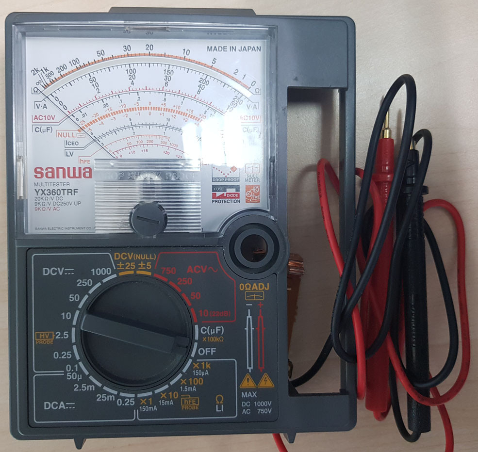

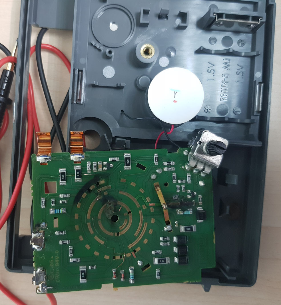

Đồng hồ đo ohm hiệu Sanwa yx360trf như trong ảnh bị cháy bay trị số, có tìm trên mạng các ảnh chụp trị số mờ quá không nhìn rõ, bạn nào có đồng hồ hiệu này có thể cho mình xin cái ảnh chụp rõ nét các trị số các linh kiện bị cháy
Tìm trị số đồng hồ đo ohm SANWA YX360TRF ?
Thế thì dễ đi khung dây lắm ...Nguyên văn bởi dongtrien Xem bài viếtĐang để thang đo DC điện thế thấp mà đo điện AC điện thế cao hơn nên mới bị vậy đó bạn
