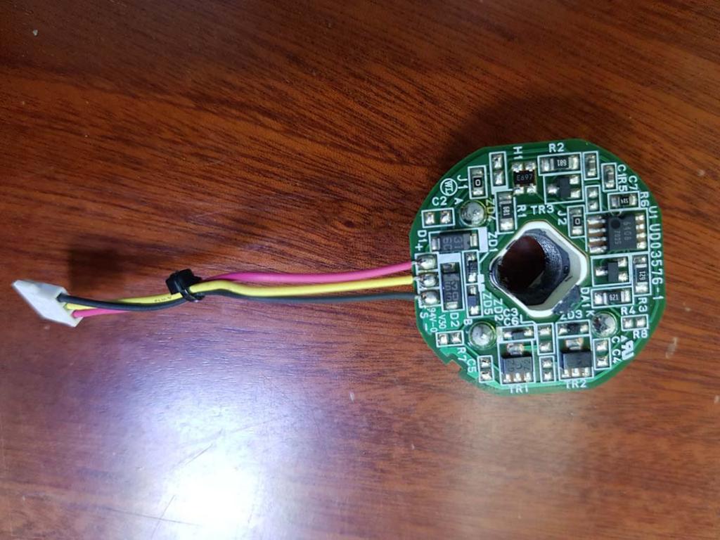

Xem mạch điện như hình của quạt 12v DC loại 3 dây, theo mạch điện này mình có thể thay đổi chiều quay mô tơ bằng cách thay đổi linh kiện điện tử nào trên mạch ? chú ý không tính quấn lại dây đồng chỉ sửa mạch điện tử.
Thay đổi chiều quay mô tơ 12v ?

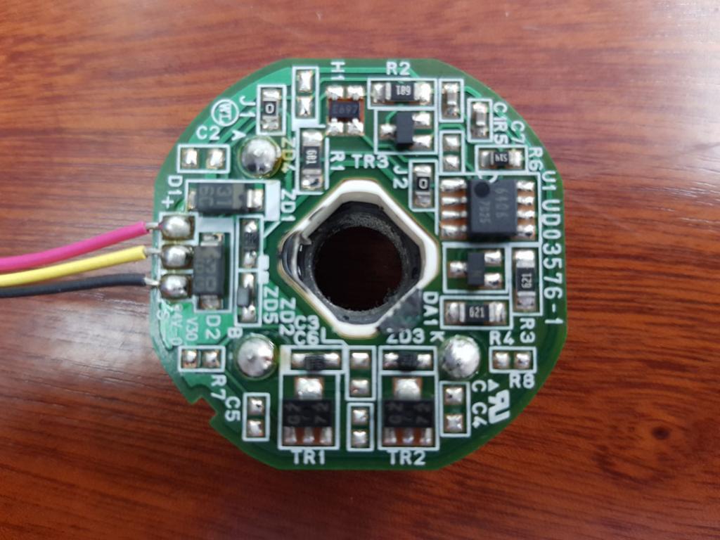

Đây là quạt liền động cơ BLDC chạy với bảng mạch lái tích hợp. Muốn đổi chiều chỉ có cách thay bảng mạch (mua sẵn, tự chế). Động cơ BLDC thường thì dễ, bảng mạch có sẵn bán đầy. Động cơ BLDC liền bảng mạch kiểu này là khó bậc nhất.
Mạch có bán sẵn mình tìm thấy loại 2 dây thôi, loại 3 dây không có, nếu mua mạch loại 3 dây sao phân biệt quay cùng chiều kim đồng hồ hoặc ngược chiều kim đồng hồ tránh mua nhầm ?
Nếu muốn sử dụng lại mạch điện này để đổi chiều:
1. Đảo đầu stator được không bạn ?
2. Đấu lại dây quấn được không bạn ? Dây đồng quấn sao loại này có 3 mối ra ? Trong đó dây đồng quấn có 1 mối điểm chung và 2 mối điểm riêng
3. Trên mạch điện có 1 con IC lớn F6406 mình có thể tác động chân 7 và chân 8 hoán đổi vị trí cho nhau trên mạch, chân 2 là H+, chân 3 là RD và FG, chân 4 là H- là chân gì ?

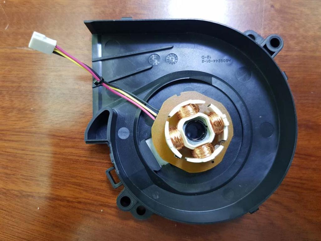

Cháu thấy cái này có gì đâu ạ. Nó có 4 cuộn dây Chú đấu lại là xong. Ví dụ bình thường là 1-2-3-4. Chú đấu lại cho nó thành 4-3-2-1 (dây cuộn 4 đổi vào vtri cuộn 1. Cuộn 3 đổi vào vtri cuộn 2. Cuộn 2 đổi vào cuộn 3. Cuộn 1 đổi vào cuộn 4) là quay ngược...
Mình đã thử đấu lại dây để đổi chiều quấn khi cắm điện quạt chỉ lắt lắt giật giật nhưng không có quay, chứ motor thông thường mình đấu lại dây là chạy ngược chiều, mình đổi đầu stator khi cắm điện nó cũng giật giật lắt lắt không quay, motor thường mình đổi đầu stator là quạt đổi chiều, mình đổi chiều nam châm quạt quay bình thường nhưng không đổi chiều, motor thường mình đổi chiều nam châm quạt quay đổi chiều, trường hợp motor này mình nghĩ chỉ còn tác động lên mạch điện tử mới đổi chiều, các cách khác mình thử không có tác dụng
Dạ thường thì động cơ bước sẽ cấp điện lần lượt cho từng cuộn dây để tạo từ trường quay. Chú thay đổi vtri cuộn dây thì chiều quay của từ trường sẽ thay đổi ấy là điều chắc chắn với tất cả các loại động cơ có cuộn dây. Vấn đề của chú có thể là đấu lại chưa đúng hoặc mạch điện tử có nối thêm cảm biến chiều quay của phần chuyển động...

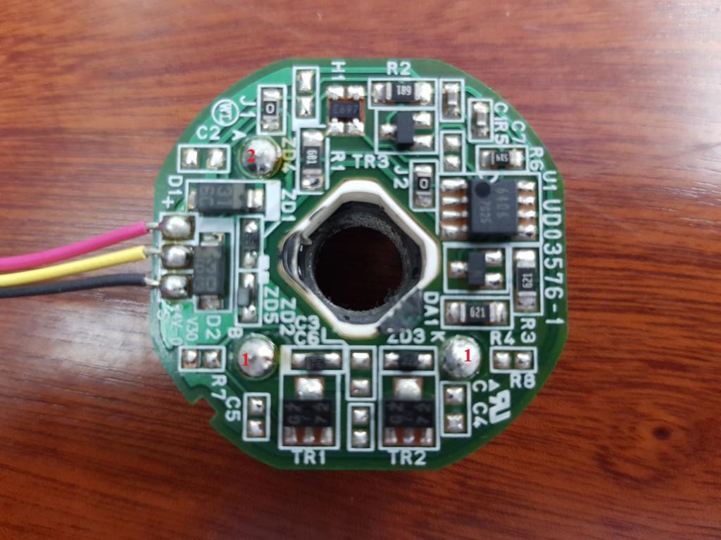

Mình chắc chắn đấu lại dây để chiều quấn dây ngược với bản gốc là chính xác vì motor này chỉ có 4 cuộn thôi không có nhiều cuộn nên không thể nhầm được, việc đấu lại dây không khó. Chắc chắn trên mạch điện tử có linh kiện nào đó hoặc cảm biến chiều quay, trên mạch này linh kiện nào là cảm biến chiều quay ? Hoặc thay đổi linh kiện nào để thay đổi chiều quay ? Trên mạch này mình thấy có IC F6406 có khả năng làm thay đổi chiều quay, có ai hiểu sơ đồ chân IC này, chân 2, 3, 4, 6, 7, 8 ? chân 7 và chân 8 xuất ra cuộn dây motor, xem file đính kèmAttached Files
Dạ. Chú chỉ cần đảo vị trí các cuộn dây thôi. chứ đổi chiều nó làm gì cho phức tạp ạ (từ trường dư nó cộng trừ khử lẫn nhau rắc rối). Linh kiện cảm biến chiều quay nếu có sẽ là dạng đếm từ kiểu như cảm biến tốc độ chú sẽ cần tháo nó ra ngoài rùi dùng mô tơ bên ngoài gắn nam châm quay để đánh lừa test nó. Chắc là chú đảo cuộn dây chưa đúng thôi ạ. Đến cả đám xe điện sân gôn tự hãm bằng từ khi xe bị trôi cũng hông đến mức phức tạp cỡ ấy đâu...
Nếu bạn đảo vị trí cuộn dây mà chiều quấn dây không thay đổi thì nó giống như bản gốc rồi, chỉ khác vị trí cuộn dây, mình đo ohm trên từng cuộn dây bằng nhau, số vòng trên mỗi cuộn bằng nhau thì phải vì mình thấy kích thước các cuộn bằng nhau, mình nghĩ sẽ không thay đổi chiều quay
Chỗ chữ H chắc là cảm biến Hall.
Loại này thường 1 cuộn dây nó quấn liên tiếp lên cả 4 cực. Cứ 1 bối quấn theo chiều này thì bối kế tiếp quấn ngược lại, tạo thành các cực B-N-B-N xem kẽ.
Cuộn dây thứ 2 cũng vậy, nhưng theo chiều ngược lại để đảo cực từ thành N-B-N-B.sau.ph
Chổ chữ H1 này mình đã lật ngược và quay đầu linh kiện này nhưng motor vẫn chạy bình thường không có đổi chiều, chổ H1 này hình như cảm biến về tốc độ vòng quay thì phải ? Motor này một sợi quấn 2 cuộn: cuộn 1 và cuộn 3, sợi còn lại quấn cuộn: cuộn 2 và cuộn 4 nhưng vẫn tuân theo nguyên tắc N-B-N-B, có 1 mối chung cho 2 sợi và 2 mối riêng, bạn xem file ảnh đính kèm chổ đánh số màu đỏ
Con Hall để nhận biết cực B hay N của rotor đang đi qua nó.
Dòng điện làm cực 1&3 có cực tính là B thì 2&4 tự khắc sẽ nhiễm N.Nguyên văn bởi dongtrien Xem bài viếtMotor này một sợi quấn 2 cuộn: [b/]cuộn 1 và cuộn 3[/b], sợi còn lại quấn cuộn: cuộn 2 và cuộn 4
