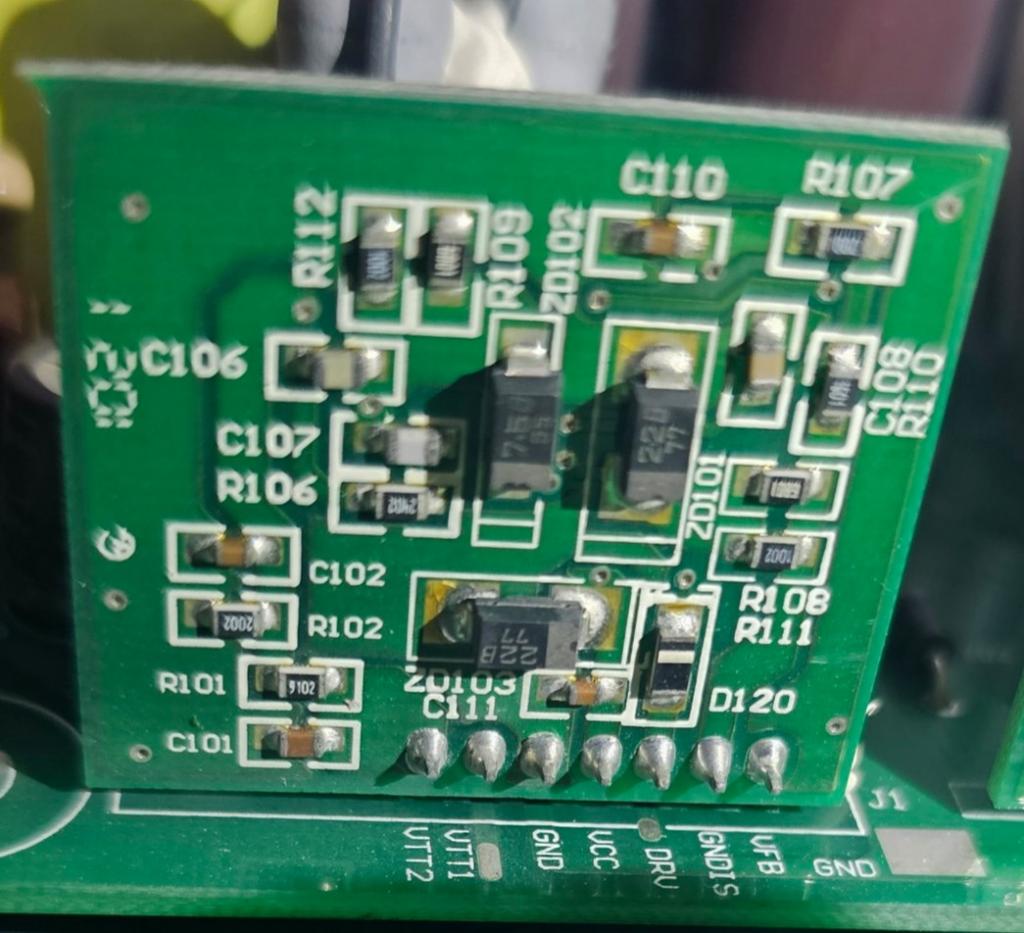

bạn xem file ảnh đính kèm, diode 22B là diode xung hay diode zener ? có thể mua ở đâu, nếu không có mã này có thể lấy loại tương đương là những mã nào ?
Diode này bị hỏng rồi bạn, nên tìm mua thay thế nhưng diode mã này trên thì trường không tìm thấy, trên lazada bán có mã giống diode này nhưng người bán nói diode xung nó có thêm mấy ký tự đầu, trong ảnh chụp ký hiệu diode zener, sợ tìm diode tương không đúng làm hỏng các linh kiện khác nên nhờ các anh đã sửa diode này chỉ giúp...
Đã biết rõ nó zen-nơNguyên văn bởi dongtrien Xem bài viếtDiode này bị hỏng rồi bạn, nên tìm mua thay thế nhưng diode mã này trên thì trường không tìm thấy, trên lazada bán có mã giống diode này nhưng người bán nói diode xung nó có thêm mấy ký tự đầu, trong ảnh chụp ký hiệu diode zener, sợ tìm diode tương không đúng làm hỏng các linh kiện khác nên nhờ các anh đã sửa diode này chỉ giúp...
'Hai hai bê", phải đợi chờ làm chi! (22B)
Cứ con ổn áp mua đi
Hai hai vôn nhé, thay đi ngại gì! (22V)
"Năm hai năm một' thiếu chi (5251)
Mã đầu là 1, rồi thì chữ N (1N...)
Sau đây đích thị mã, tên:
1-N rồi tới 5 em chớ nhầm! (1N5...)
Tiếp theo 2 lại tới 5 (1N525...)
Và rồi số 1, cuối nằm chữ B (1N5251B)
(Mua con 1N5251B - 22V/0.5W cắt chân thay vô chạy phà phà)
diode 22B này mình tra trên mạng có tài liệu rồi, diode có mã ở cuối 22B này có 2 loại: diode xung và diode zener chỉ khác nhau ở mấy ký tự đầu, cám ơn hai bạn đã chỉ giúp, làm mình tự tin hơn khi lắp, mua con 1N5251B gắn vào chạy luôn. gửi lời cám ơn hai bạn nhiều.
mạch trong máy gì vậy bác?Nguyên văn bởi dinhthuong80 Xem bài viếtCó con D120 1206 thân đen có vạch trắng, không biết là con gì mà không đo được. Có ai biết không, có khi là diac không nhỉ?
- con D120, quan sát bằng mắt giống cuộn dây hoặc cuộn cảm, mình để đồng hồ chế độ đo thông mạch đo trực tiếp 2 đầu của con D120 trên mạch kêu, đảo chiều que đo vẫn kêu , mình chưa tháo ra khỏi mạch để đo.
- mạch này là bo nguồn chính của thiết bị switch SRPM24 port (nó chính là thiết bị kết nối mạng cái switch 24 port của mỹ) bạn có thể xem thiết bị đó ở đường link này: https://amer.com/product/srpm24/
