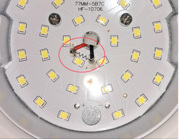

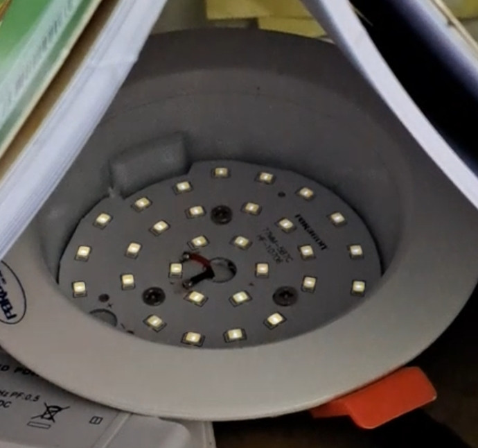

    Như tiêu đề, khi nối đất vỏ kim loại của đèn led để đảm bảo an toàn điện thì khi tắt công tắc (dù nối đúng với dây L), đèn nó sẽ sáng và còn chớp nữa.
    Vậy xin các bạn, các bác am tường về điện giải thích giúp và cho hướng khắc phục với ạ! Xin chân thành cảm ơn!
    yêu cầu là phải bắt vỏ đèn kim loại vô dây đất, không được... nối dây N vô dây đất!!!)

    Thử dùng điện trở nối giữa 2 chân ngõ vào 220v của led, hoặc chỗ tụ lọc nguồn 310v cũng được.
    Nguyên nhân có thể do mất cân bằng pha, Giữa N và E có áp chênh lệch làm đèn bị nhiễm điện.
    sau.ph
      DCout trong driver đã có điện trở xả rồi bạn. Màu hồng thì đúng, đo thấy trên 30V
        Thêm điện trở ngõ vào nữa thì không bị chớp nháy.
        sau.ph
          Không ăn thua gì cả, led nó rất nhạy, dòng điện chỉ vài uA nó cũng phát sáng rồi bạn.
          Mà Tại sao nó sáng được nhỉ? Cái đế bo bằng nhôm đã có lớp phip thủy tinh cách điện với các đường mạch và điện cực led rồi mà?!!.
          Chắc phải làm phiền bác @nhathung1101 và chị hàng xóm của bạn @mèomướp giải thích và khắc phục giúp thôi.

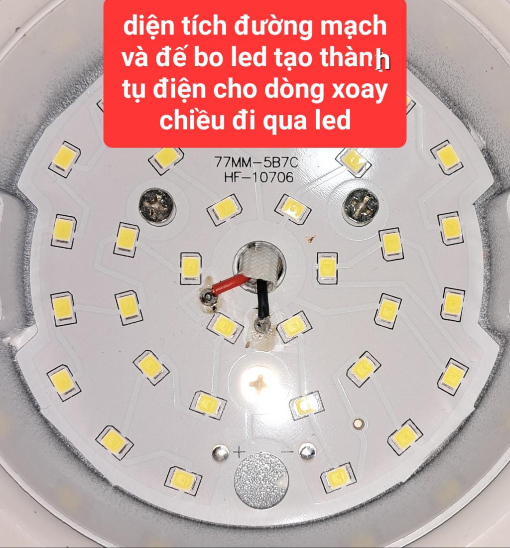

                Dạ do điện nhà chú bị nhiễu cao tần ấy ạ. Lệch pha gây chênh áp giữa N và đất vài chục vôn nếu chuẩn tần số 50hz thì ăn thua gì đâu ạ...
                  Dùng cuộn cảm vài mH trước công tắc, dây N và dây đất cũng vậy thôi bạn ơi. Mà hiếm có chỗ nào chênh áp dây N và dây đất dưới 20V lắm, mà module led thường 22-42V nên khó tránh.

                          Cần có nguyên nhân chính xác và thí nghiệm thực tế kiểm chứng mới khắc được.
                          Dưới đây sẽ cho ta khía cạnh khác dù bản chất rất bình thường nên đã bị bỏ qua:

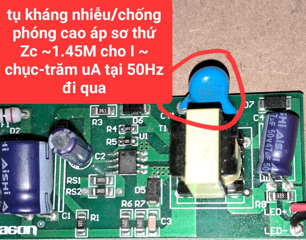

                          1.Tụ điện rất dễ dẫn dòng điện xoay chiều, đặc biệt là tần số cao.
                          2. Led rất nhạy phát sáng, dòng chỉ cỡ uA đã phát ánh sáng yếu rồi.
                          Như vậy có các giải pháp sau để ngăn dòng điện do nhiễu và chênh áp dây N với đất gây ra:
                          1. Nối dây N và dây đất để triệt tiêu điện áp rò: CẤM!
                          2. Nối 1 điện cực bo led xuống đế bo (vỏ đèn) bằng dây dẫn hoặc một tụ điện rất lớn hơn tụ chống phóng cao áp kia, cỡ chục đến trăm nF.
                          3. Bỏ tụ chống phóng cao áp trong driver: có thể có vấn đề, cần thời gian hoạt động để đánh giá, vì người ta luôn thiết kế như vậy cho nguồn xung.
                          Giải pháp này chỉ hạn chế phần lớn dòng rò qua led chứ không triệt để, vì còn nhiễu cao tần có thể đi qua giữa các cuộn dây biến áp.
                          Nếu led loại COB hoặc đường mạch bo led rất nhỏ, chỉ là các đường mảnh thì sẽ không hoặc led sẽ sáng rất mờ khó nhìn thấy.
                          P/S: bổ sung thêm là, nếu điện áp bo led lớn hơn chênh áp dây N và đất thì cũng không bị, ngoại trừ đôi lúc có thể chớp sáng do xung nhiễu cao tần trên mạng điện.
                          Các bạn có thể lấy 1 bo led bất kì làm thí nghiệm kiểm chứng, nối đế kim loại bo led xuống dây đất, nối 1 tụ 222 từ dây L hoặc N vô 1 cực bo led rồi nối tụ 104 từ điện cực đó xuống đế bo xem kết quả.

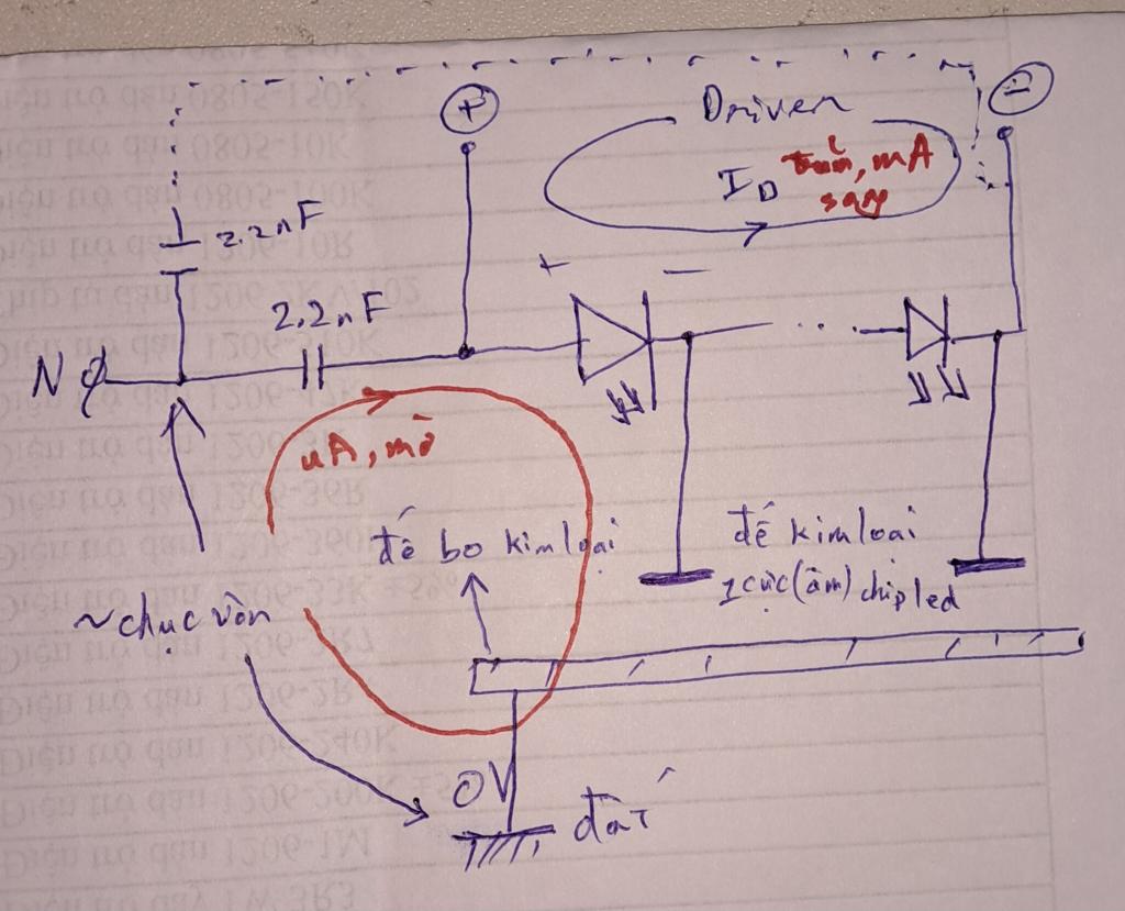

                            Cách này thì sao?
Name:	Screenshot 2023-06-28 100221.png
                              Cách này thì sao?
                              Click image for larger version  Name:	Screenshot 2023-06-28 100221.png Views:	0 Size:	437.9 KB ID:	1730754
                              Cách trên thì...led nó càng sáng hơn đó bạn!
                              Tại vì, khi tắt công tắc thì chênh áp N-Earth nó làm sáng led, dòng điện không đi từ cực dương bo led sang cực âm bo led như thông thường, mà nó đi từ một trong 2 cực của bo led qua đế bo led về đất rồi qua dây N, qua cầu diode, qua tụ chống phóng áp Y1 2.2nF về một trong 2 cực bo led như hình dưới:
                              Khách hàng công nghiệp nó thấy vỏ đèn bằng kim loại nên nó... bắt chước Nhật, Mĩ cho an toàn: bắt vỏ đèn vô dây đất, thế là đèn mình bị lỗi tắt rồi vẫn sáng mờ, còn chớp chớp theo nhịp điện áp dây N và nhiễu cao tần trên mạng nữa!
                              Mình đưa vấn đề lên đây xem các cao nhân có cách nào khắc phục ngoài các cách của mình cho đơn giản hơn không, và xem có ai chỉ sử dụng kiến thức điện tử cơ bản giải thích hiện tượng đó không, mà không cần phải dùng đến những kiến thức hàn lâm cao siêu như chúng ta hay tranh luận như thường lệ không!
