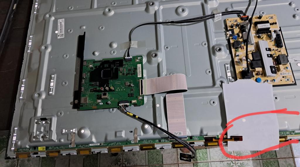

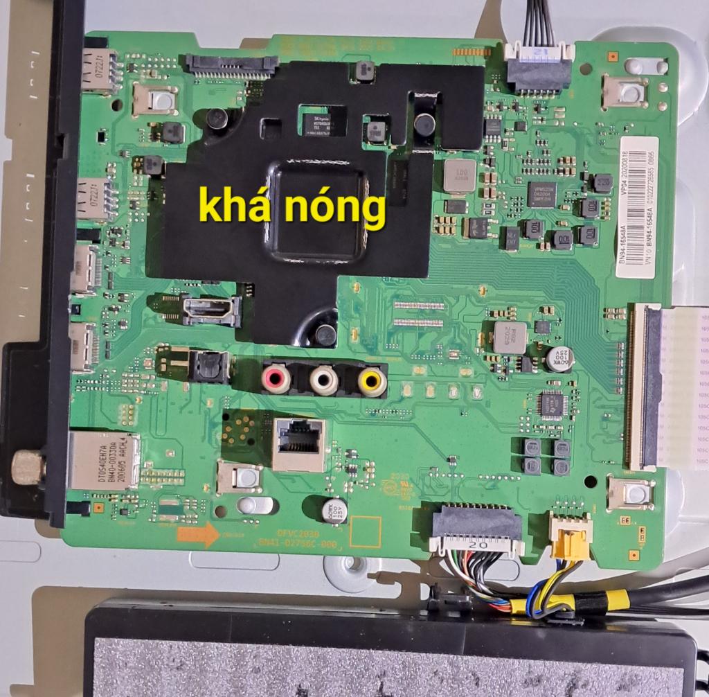

Nguyên văn bởi dinhthuong80 Xem bài viếtcảm ơn các các bác quan tâm. Chỉ e các bo xuất tín hiệu lên panel chạm chập hoặc con IC kia có vấn đề. Nhìn ngoài thì không thấy con nào đổi màu nứt vỡ cả.

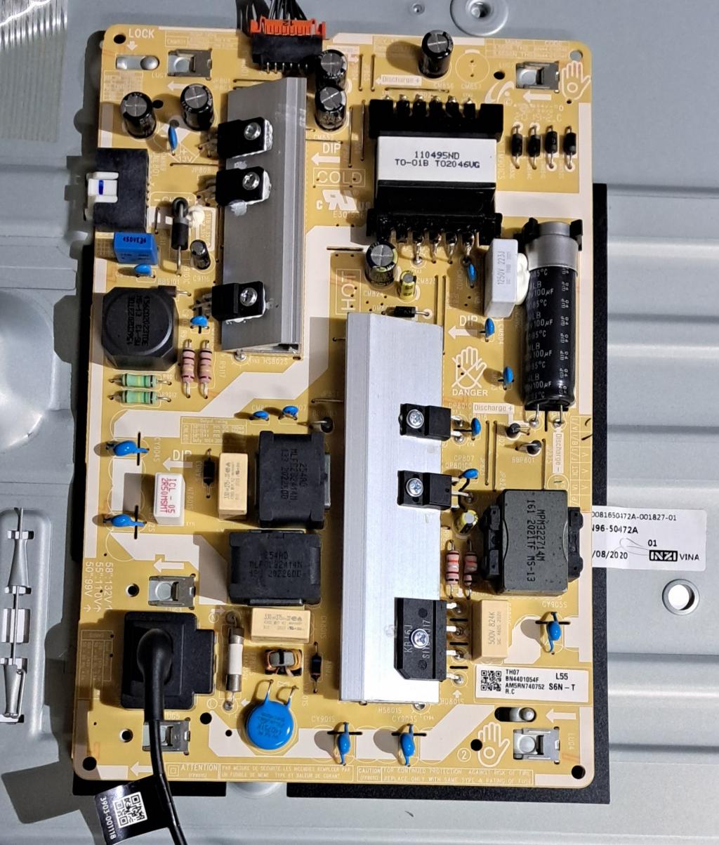

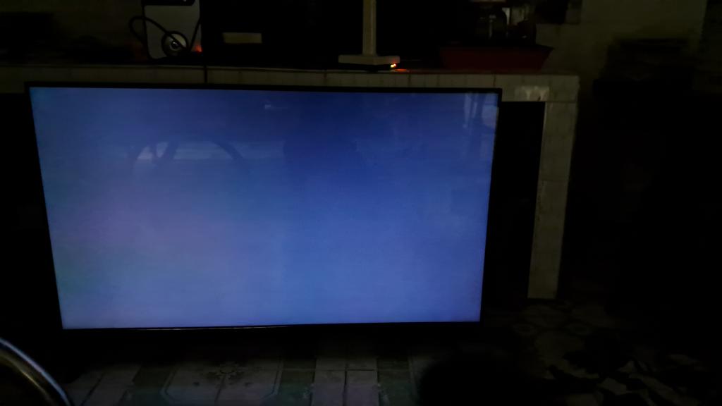

Tháo nắp ra tháo cáp từ bo nguồn lên tcom cắm điện xem led nền sáng không chớp tắt là chập màn , vẫn chớp là hư led nền .

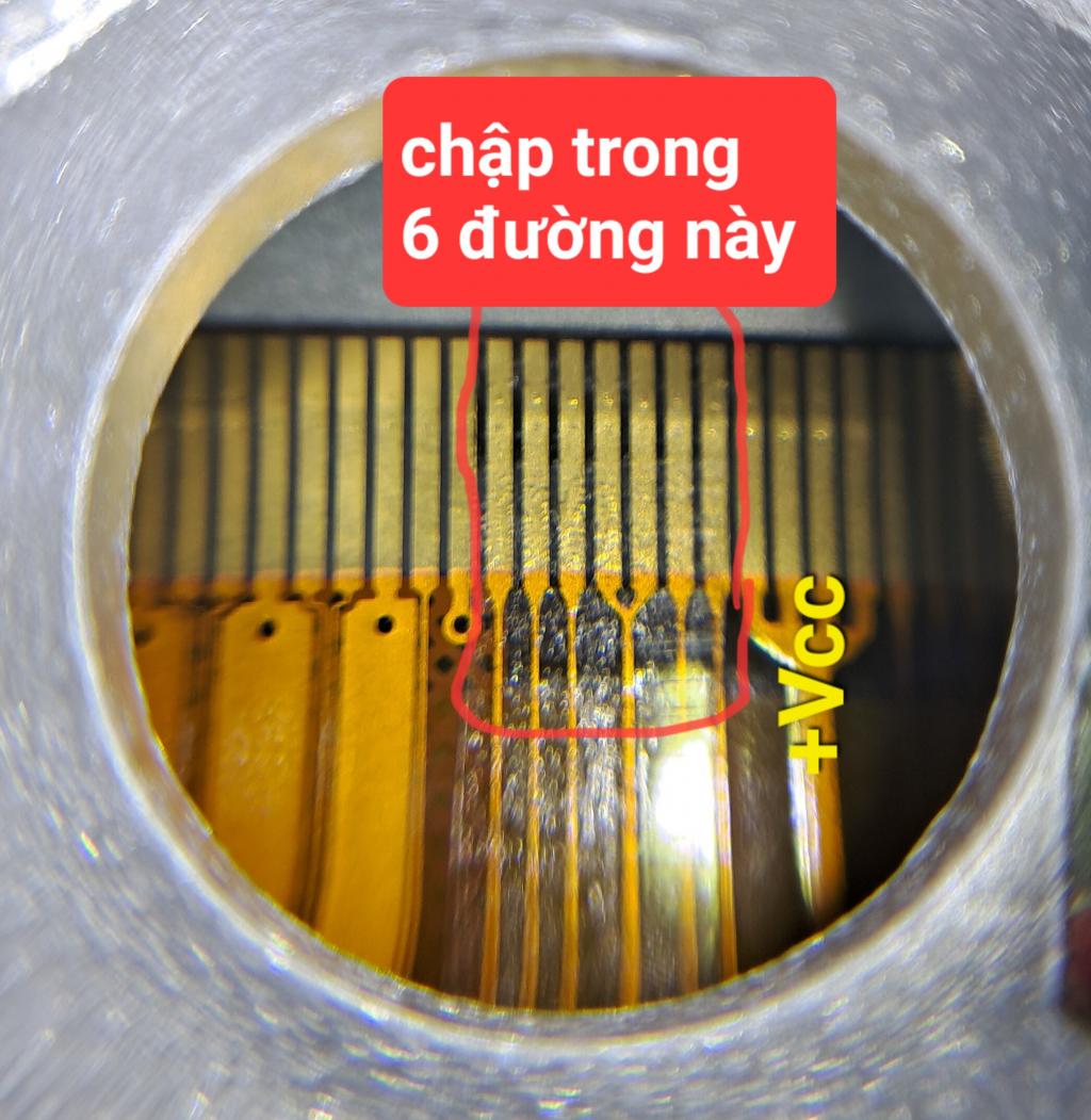

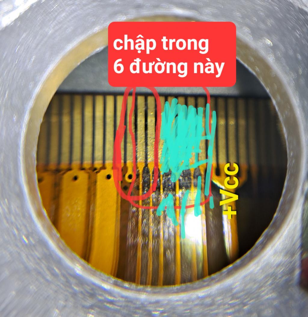

Nguyên văn bởi tuyennhan Xem bài viếtChịu khó coi clip đi , chập có chập tụ trên cái bo dài phía dưới đó pan này sửa xong hình đẹp xài lâu .
Còn chập màn thì dùng băng keo rộng 1 phân dán mò từng khúc trên sợi cáp nối với cái bo dài thử xem .

Theo vdeo này, lỗi y hệt cái TV của em. Từ phút 12:02 anh ta test thì y như em, gỡ cáp bo bên phải ra thì led sáng bình thường, vậy phải là chạm chập BO BÊN PHẢI.
Thế mà anh ta lại bảo xử lí bo bên trái, cắt hàng chân chíp trở. Có bạn hỏi như vậy anh ta không giải thích trả lời gì hết.
Bo bên phải TV của em, cắp vào đo tại các tụ bên bo phải đều có áp 15V khi nó xuất nguồn cho led nền sáng, chắc phải kiểm tra hết các tụ nhỏ còn lại quá.
Anh phuoctai chỉ coi clip rồi suy tiếp , có thể bên phải khi úp mặt còn ngữa mặt thì là bên trái .
Đừng có cắt nên dán băng keo mới đầu cắt rộng 1 phân dán che từng khúc cùa sợi cáp nếu không hết thì cắt nhỏ đi 1 tý rồi thử lại

Thôi, để lễ này ráng tìn xem con tụ hay con gì bên bo phải bị thông mạch, hoặc là cáp bị chập xem ok không rồi tính tiếp!
Nguyên văn bởi tuyennhan Xem bài viếtNhư thế là chưa cách ly hết chổ chạm tìm tiếp đi đừng nản , cảm xúc khi phá xong pan nó khó tả lắm .
Mình sửa là để tìm cái đó nếu không thì chẳng sửa làm gì , chính cái cảm xúc đó làm mình sơ suất dẫn đến cấn bể màn đó .
