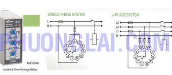

Bác mua con role điện áp này cho an toàn. Lắp đặt dễ dàng, độ tin cậy cao. Đã muốn bảo vệ thì nên dùng hàng công nghiệp cho an toàn, cứ thích rẻ lại ko có chuyên môn mà chế mấy cái mạch tự làm thì thà đừng bảo vệ luôn cho xong.
Tên của nó là Mikro MX200A (Có 3 nút chiết áp điều chỉnh: Mức điện áp cao, mức điện áp thấp và thời gian tác động). Giá có vài trăm thôi, còn muốn rẻ nữa thì mua Rơle hàng Trung Quốc.

- Chức năng bảo vệ Quá áp, Thấp áp và Mất pha (3 pha hoặc 1 pha).
- Cài đặt thông số bằng núm xoay
- Nguồn cung cấp : 380VAC (+/-20%), 3 pha ; Hoặc 220VAC (+/-20%), 1 pha.
- Gắn trên socket 11 chân tròn
- Kích thước (h x w x d) : 80 x 35 x 73 mm
1,050,000

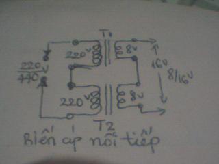

điện nhà bác 238v thì thiết bị dùng sẽ rất hại còn cách 2 bạn giáp mạch và nguồn nuối bạn dùng 2 biến áp 220v nối tiếp sẽ chịu được đến 440v đấy và thiết kế sao cho khởi động từ khi điên áp cao là nhả và khi điên áp bình thường là hút.Nguyên văn bởi chuasonlam Xem bài viếtBác "minh son 1978" dùng cục bảo vệ tủ lạnh với nhà e chắc ko ổn rồi, vì em mới đo điện áp nhà em là 238V cơ. Xin bác cho cao kiến khác a
Chỗ nào bán mạch ổn áp lioa bác genius1102 nhỉ. Quấn biến áp 300/18, 280/18, 380/18...đều được ah, e tưởng chỉ có mấy chuẩn 220, 380. Bác "minhson78" giải thích hộ e tại sao nối tiếp 2 biến áp mà lại chịu được điện áp lớn nhỉ, nối như thế nào đó, mà từ trước e chưa thấy, mà cách này giá thành sẽ cao hơn làm 1 cái 380/18V đúng ko ah
bác ra ngoài bãi đồng nát, mua 2 cái biến áp xạc trong đèn xài ăc quy 6v đó , giá 5 ngàn thôi, về đấu 2 cục nối tiếp sẽ được 440v/ 16v , khi áp 220v thì vẫn có 8v đủ xài cho mạch 5v được, từ mạch 5v điều khiển rơ le đóng ngắt 220v cho contactor là được rồi .Nguyên văn bởi chuasonlam Xem bài viếtChỗ nào bán mạch ổn áp lioa bác genius1102 nhỉ. Quấn biến áp 300/18, 280/18, 380/18...đều được ah, e tưởng chỉ có mấy chuẩn 220, 380. Bác "minhson78" giải thích hộ e tại sao nối tiếp 2 biến áp mà lại chịu được điện áp lớn nhỉ, nối như thế nào đó, mà từ trước e chưa thấy, mà cách này giá thành sẽ cao hơn làm 1 cái 380/18V đúng ko ah
bác xem hình dưới này . khi áp vào 220v thì áp ra 8v, khi áp vào 440v thì áp ra 16v .Nguyên văn bởi chuasonlam Xem bài viếtSao nối tiếp như thế lại ra điện 8V bác nhỉ, mà em muốn mua mạch ổn áp lioa về lắp sau biến áp đó cho đỡ phải chế, chỗ nào bán ở Hà Nội các bác. Vì thấy bảo cái mạch này điều chỉnh được điện áp bảo vệ Min/ Max đúng ko các bác, (ví dụ 160-250)
