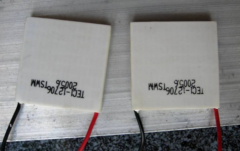

Thấy nhiều người quan tâm quá nên chỉ chổ mua (HCM) chứ ko phải quảng cáo nha.Nguyên văn bởi Nemesic Xem bài viếtCác bạn cho hỏi nếu muốn mua miếng peltier này thi mua ở đâu vậy các bạn. Mình đang tìm nó nên mới moi bài này lên, thông cảm nhé
"Cửa hàng Torino, Gần bùng binh Bình Thới.
31-33 Âu Cơ - P.14 - Q.11 - Tp.HCM
Tel: (+84-08) 8603603 ( 10line) - 8603900
Fax: (+84-08) 8615698
Email: acca@hcm.vnn.vn - info@torino.vn"
Giá 120K / miếng. Gọi là sò lạnh nha, nói peltier ngừoi ta hỏi lại đó.
Datasheet của nó nè http://pdf1.alldatasheet.com/datashe...EC1-12706.html
Mình mua dc 2 miếng, hiệu quả làm lạnh ko như ý muốn đâu. Mình định chế quạt lạnh nhưng thất vọng rồi. Bên nóng , nóng kinh khủng, phải giải nhiệt bằng nước luôn, bên lạnh chỉ lạnh đến tụ sương thôi.
Cần suy nghĩ kỹ tr'c khi mua.

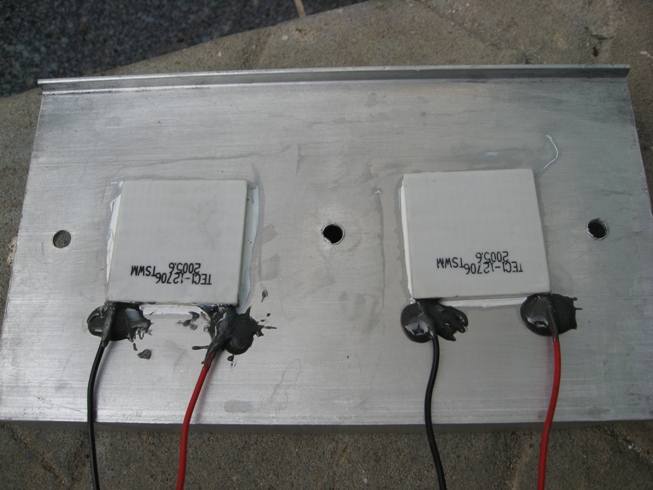

Nối tiếp Peltier
Sau khi tham khảo các trang web nước ngoài, tôi thử áp mặt nóng tấm này vào mặt lạnh tấm kia, măt nóng ngoài cùng cho vào 1 sô nước lớn (giải nhiệt tốt hơn quạt Pentium socket 775 nữa đó) thì mặt lạnh có thể làm 2,3 giọt nước nhỏ thành đá.
Tuy nhiên, dòng cấp cho nó cao quá ~ 10A, mấy con diod cầu 10A của tôi cũng phải giải nhiệt bằng nước luôn. Tấm nhôm giải nhiệt mà tôi post theo hình là 20x10 cm + 1 quạt 20x20 cm chẳng xi nhê gì với cái nóng của Peltier này.
Muốn lạnh mà ko dùng động cơ >>> thật sự ko dễ chút nào.

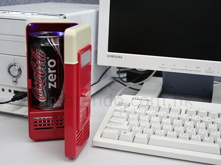

Làm cái tủ lạnh mini cho lon co-ca (hình)
Nên chăng?Last edited by jerryquan; 03-07-2009, 22:06.
