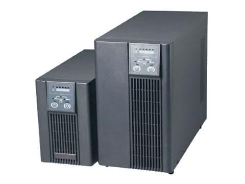

Con UPS này của bác khủng thật đấy, hàng Online thì thuộc hệ True Sinewave rồi. Nhưng dung lượng thì chẳng được là bao, 8 acquy kia tổng dung lượng cỡ 72Ah không, nhưng điện áp vào lớn như vậy thì sau này muốn chơi acquy ngoài là khó đấy nhỉ????
