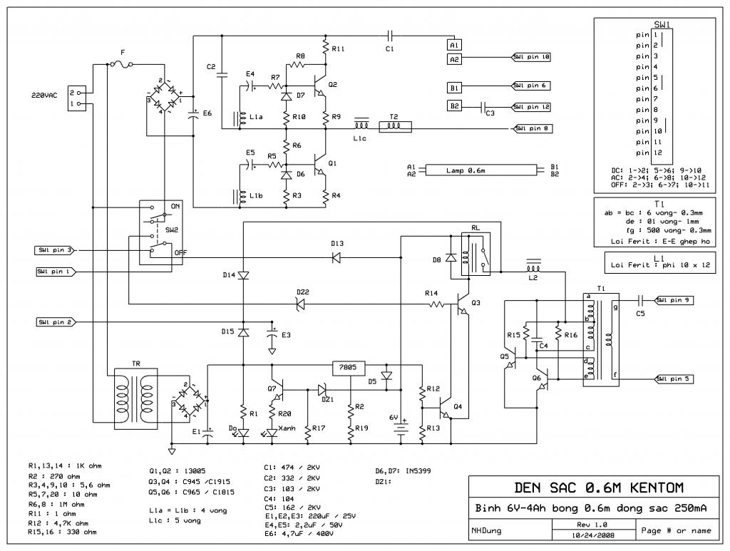

mình đang dùng đèn sạc kentom loại bống 13w,sạc awcquy 6v bị hư rồi,mình đã thử đo điện áp vào,điện áp sạc đầu tốt.rơ le vẫn nhảy nhưng ko có áp ở đầu đèn.mình đã thay 2con d828 và mấy con diode bị thủng mà vẫn ko thấy gì.Bạn nào rành về mạch này chỉ giáo mình với,nếu đc thì cho mình luôn mạch nguyên lý để mình làm mạch in luôn cũng đc.thank các bạn nhiều
cần tìm mạch đèn sạc kentom
