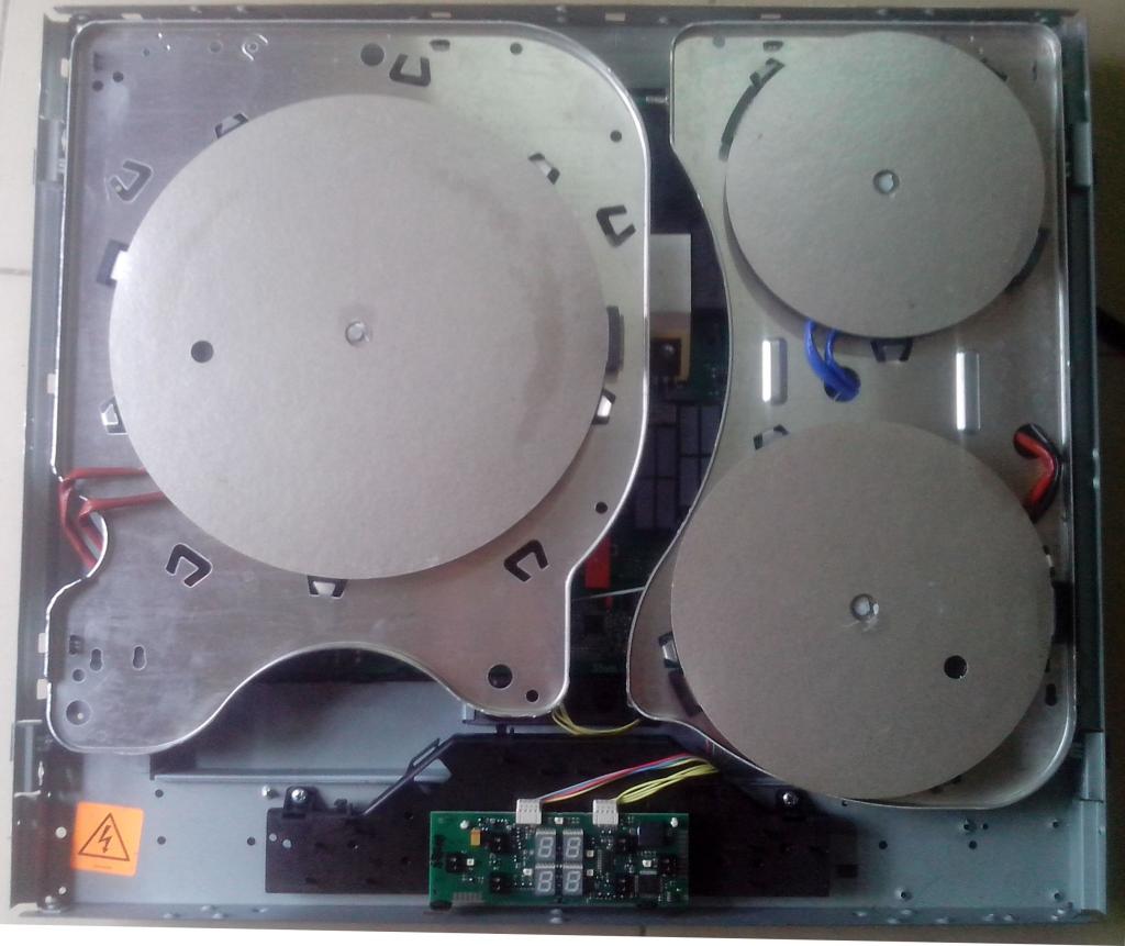

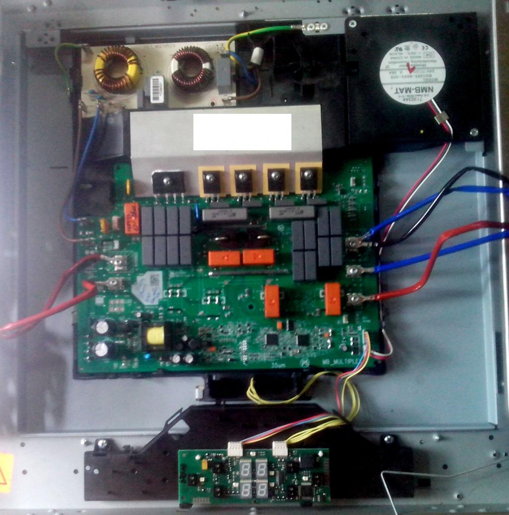

Nguyên văn bởi TuanHungNTS
Có hình của nó đây bác VT xem có thể làm gì được không?Nguyên văn bởi viettien123 Xem bài viếtRất có thể con MCU đó bị treo , tràn bộ nhớ ,chứ không lỗi. Về mặt vật lý
Để mình cho mượn cái main của con bosch 4 bếp lắp thử sang mới chính xác
Tốt nhất chụp tổng qoát và chi tiết main. Mình xem nếu đúng đời thì mới test được vì đồng bộ con. Này nan giải lắm
Main nó màu xanh , bên trái là mấy con relay , giữa là mạch công ,xuất , bên phải là CPU với mấy con giao tiếp ,
Xử lý chúức năng , tụ loc trên mạch công ,xuất nhỏ và nhiều màu xanh
