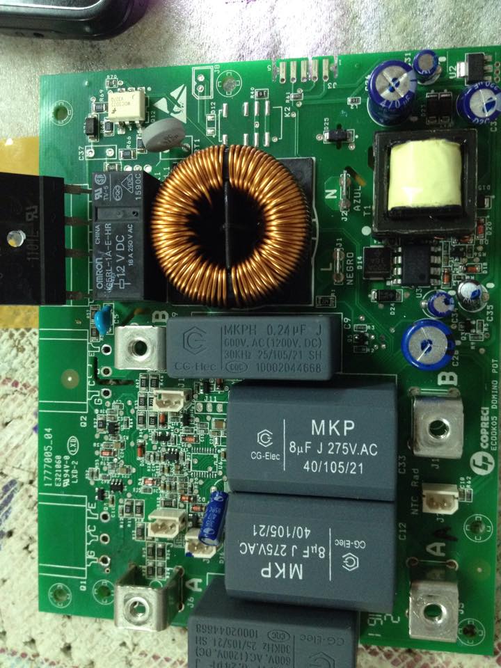

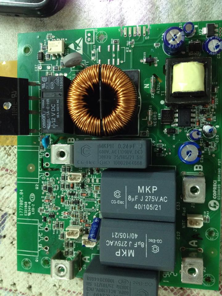

Bếp đôi mà, nguyên lý thì bằng (bếp đơn)x2 mình nghĩ hiểu bếp đơn thì cũng làm đc bếp này chắc có khó hơn chút vì nó ghép trên cũng 1 vỉ, thấy lạ là dùng tụ 8uF thôi thường thì nó là 5uFNguyên văn bởi kaitokid Xem bài viết[ATTACH]92550[/ATTACH]
bác nào biết mạch nguyên lý và nguyên lý hoạt động của bếp từ loại này không chỉ giáo em với ak ?
