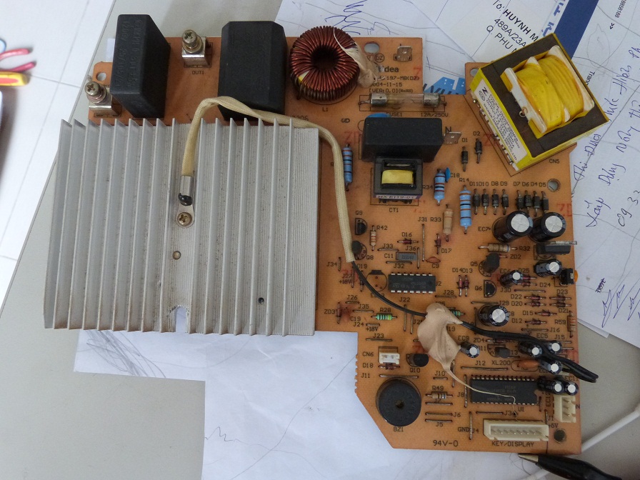

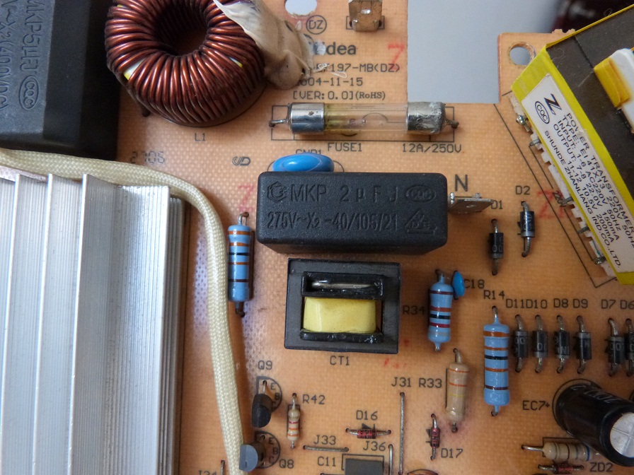

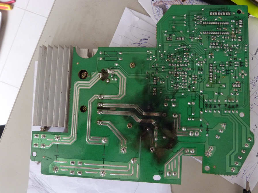

Xin chào các anh,
Em cũng có 1 cái bếp từ (loại không có màn hình), model EF197, tự nhiên cắm diện không lên nguồn
Qua nay có xem topic này thì em mở ra em kiểm tra thì thấy cầu chì đứt, em lấy dây kẹp nối lại thì...bùm, nó nổ lên và ngay chổ này, xin các anh vô giúp dùm em, buồn qua đi
Mặt trên
mặt dưới
mặt trên của chỗ bị nổ
Em cũng nghe nói là do con sò IGBT nữa , vậy thì anh chị chỉ dùm em con sò đó khi mình đi mua mình nói tên gì? , mua ở sạp nào chợ Nhật Tảo vì em dân amateur điện tử.
Em chân thành cảm ơn !
sao thấy cầu chì dứt mà dã vội thay vào thế , dễ hỏng thêm linh kiện lắm dấy . thường cầu chì dứt là chập igbt 3 chân , cầu nắn D 4 chân dc gắn vào tấm tỏa nhiệt .hai thứ này hay cùng chết lắm .tiếp theo là tụ 5mf/400v vuông den to cũng hay chết . thay 3 thứ dó rùi thì lấy bóng dèn sợi dốt 220v/60w thay vào vị trí mâm từ và cắm diện nếu bóng dèn ko sáng thì lắp mâm từ vào , dặt nồi lên thử .ko dc thì kiểm tra tiếp sau . con ìgbt thì thay bắng 20R1202d hoặc fag25n120 là dcNguyên văn bởi toivannho Xem bài viếtXin chào các anh,
Mặt trên

mặt dưới
[ATTACH=CONFIG]64571[/ATTACH]

Nguyên văn bởi chipben12345 Xem bài viếtsao thấy cầu chì dứt mà dã vội thay vào thế , dễ hỏng thêm linh kiện lắm dấy . thường cầu chì dứt là chập igbt 3 chân , cầu nắn D 4 chân dc gắn vào tấm tỏa nhiệt .hai thứ này hay cùng chết lắm .tiếp theo là tụ 5mf/400v vuông den to cũng hay chết . thay 3 thứ dó rùi thì lấy bóng dèn sợi dốt 220v/60w thay vào vị trí mâm từ và cắm diện nếu bóng dèn ko sáng thì lắp mâm từ vào , dặt nồi lên thử .ko dc thì kiểm tra tiếp sau . con ìgbt thì thay bắng 20R1202d hoặc fag25n120 là dcCám ơn anh, mình cũng thay con IGBT và con diode cầu, rồi hàn lại đoạn mạch bị nổ , xong là ok rồi, đang xài thấy ok lắmNguyên văn bởi chipben12345 Xem bài viếtmặt sau thấy bị cháy nhiều doạn mạch lắm mấy dường hồi tiếp AC,DC dấy nhớ hàn lại kiềm tra kỹ linh kiện nhé
Chân thành cảm ơn anh ! Chúc anh vui
