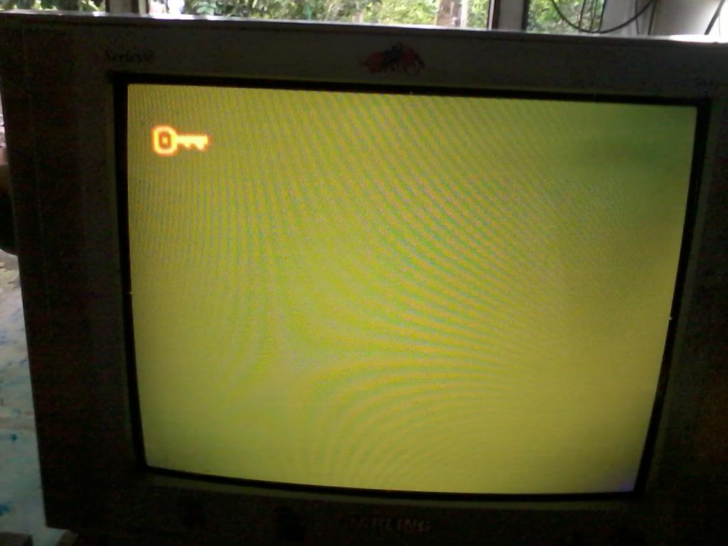

Chào các anh và các bác trên diễn đàn. nhờ các a, em trên diễn đàn giúp dùm em pan DARLING nó bị pan là màn hình có biểu tượng chìa khóa ở góc. trước đó máy không có ánh sáng giờ em sữa có ánh sáng rồi nhưng bị như vậy em không biết phải làm gì. em có gởi ảnh kèm theo a,e xem và chỉ giúp với chân thành cam ơn
Nạp lại rom nhé bạn.Nguyên văn bởi hoanglam1976 Xem bài viết[ATTACH=CONFIG]72119[/ATTACH]Chào các anh và các bác trên diễn đàn. nhờ các a, em trên diễn đàn giúp dùm em pan DARLING nó bị pan là màn hình có biểu tượng chìa khóa ở góc. trước đó máy không có ánh sáng giờ em sữa có ánh sáng rồi nhưng bị như vậy em không biết phải làm gì. em có gởi ảnh kèm theo a,e xem và chỉ giúp với chân thành cam ơn
DĐ: 0939809349
Bạn lấy con rom khác nạp các fw này vào thử xem.Nguyên văn bởi hoanglam1976 Xem bài viếtvậy anh có rom DARLING 21K16A cho em xin với
DĐ: 0939809349
cảm ơn anh nhiều em chép ROM lại máy chạy tốt rồi. nhưng chưa như ý muốn anh ơi. một fw thì dò được đài tiếng bình thường nhưng màn hình co phía trên và dưới mỗi phía khoảng 3cm, còn 2 phai kia màn hình rộng bình thường nhưng UHF không vào và sai tiếng và màuNguyên văn bởi hoanghuynh25 Xem bài viếtBạn lấy con rom khác nạp các fw này vào thử xem.Last edited by hoanglam1976; 16-08-2013, 23:00.
mở mã ra rồi chỉnh lại là ok màNguyên văn bởi hoanglam1976 Xem bài viếtcảm ơn anh nhiều em chép ROM lại máy chạy tốt rồi. nhưng chưa như ý muốn anh ơi. một fw thì dò được đài tiếng bình thường nhưng màn hình co phía trên và dưới mỗi phía khoảng 3cm, còn 2 phai kia màn hình rộng bình thường nhưng UHF không vào và sai tiếng và màuVẠN SỰ KHỞI ĐẦU NAN, GIAN NAN KHÔNG ĐƯỢC NẢN
