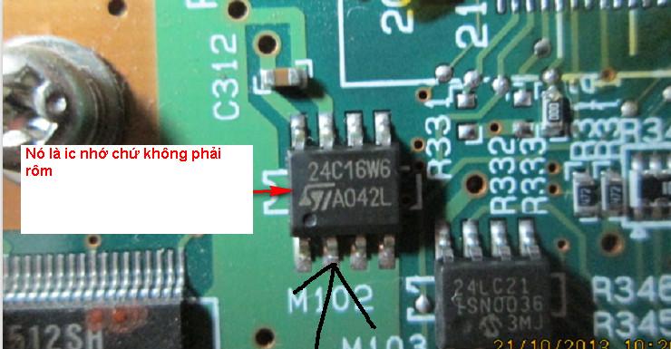

sao không úp lên được ????????????Nguyên văn bởi votricuong Xem bài viếtbạn dùng thử xemAttached Files
Em cảm ơn anh nha...để em thử xong em báo lại anh sau nhéNguyên văn bởi thuancoi1974 Xem bài viếtBạn nạp thử fw này xem không được thì Mình chỉ cách cho

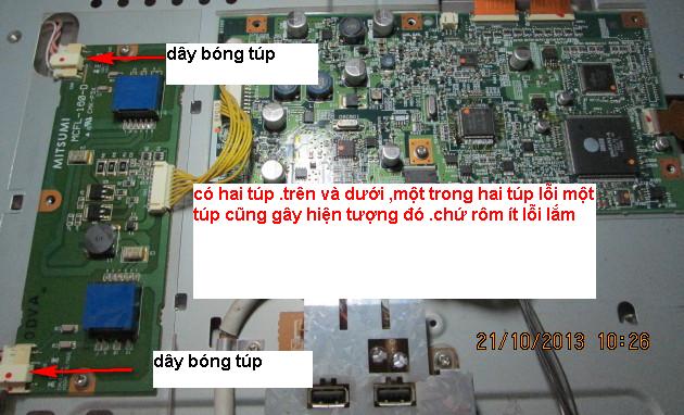

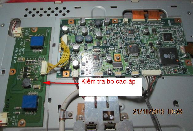

pan này một là cao áp ...hai là túpNguyên văn bởi ĐT-D U Y Xem bài viếtCÁC AE GIÚP ĐỠ MONITOR LCD FUJITSU MODEL VL-P150 nguồn chạy adapter ròi 12v .nó đang bị tình trạng khi cắm nguồn adapter 12v vào có báo đèn vàng .nhung khi chạy máy phải chuyển qua đèn xanh .nhung máy này đang bị bệnh khi cắm điện vào máy báo đèn vàng xong vài giây chuyển qua đèn xanh .lúc này màn hình chớp sáng cái rồi tắt .rồi lại chuyển về đèn vàng .cứ như CHU KỲ thế mãi .không biết nó đang bị gì nữa ae nào biết xin chỉ giáo .em đang nghi hư rôm không biết dung không nữa .ae ai có fw rôm này cho em xin vơi nha nạp thử .xin cảm ơn ae.
