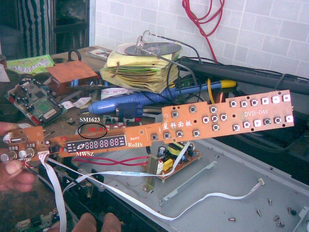

không được bạn ơi nó không giống LED. Mình up ảnh lên bạn xem kiếm giùm cảm ơnNguyên văn bởi vungtau_tv Xem bài viếtông thử được đổi logo nha
cá mã vfd DVD-041 nằm chình ình 1 đóng vậy mà hỏi vfd bao nhiêu để ae tìm giúp không nói cứ lòng vòngNguyên văn bởi lythevan0123 Xem bài viếtXin file Rom đầu SUMO G3. BO mạch TAK8202L-0107.06.06. Có thằng nào chạy được giống Share. Xin cảm ơn.
Up ảnh lên hơi xấu thông cảm.Last edited by thanhhai1127; 13-12-2013, 19:55.

xin lỗi chú này tôi đã nói là tôi đang bận nên tạm thời không đưa lên được. "nằm chình ình 1 đóng vậy mà hỏi vfd bao nhiêu để ae tìm giúp không nói cứ lòng vòng"Nguyên văn bởi thanhhai1127 Xem bài viếtcá mã vfd DVD-041 nằm chình ình 1 đóng vậy mà hỏi vfd bao nhiêu để ae tìm giúp không nói cứ lòng vòng
Lỗi bm rùi, anh kiếm bo bm cắm vô. Cần fw bỏ bm tui up cho qua luồng http://www.dientuvietnam.net/forums/...di-hdmi-69161/Nguyên văn bởi tamdientudt Xem bài viếtanh que oi em nói rỏ bo nguồn và 1v8 ,3v2 bt nên để fai khác hát tốt chắc có lẻ lổi bảo mật quá . còn em nó bị lúc lấy đia nó quay như chông chống vậy tiêm anh ở đâu vây?.
