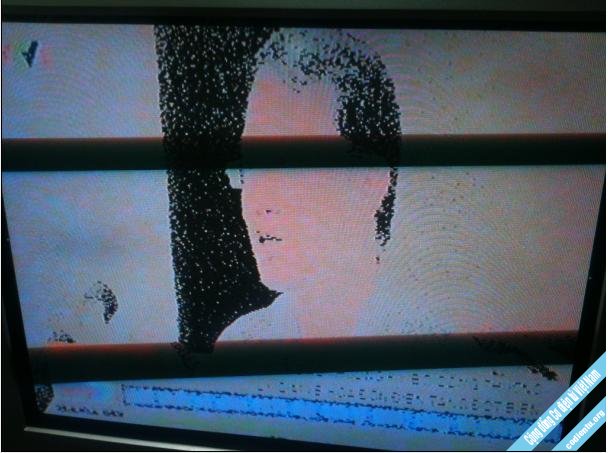

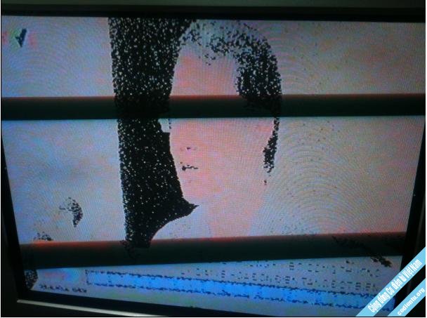

nhờ ae giúp đỡ, PANA 21P100V MN1873287 TB1251 MỞ MÁY CHẠY ĐC KHOẢNG 10-15P BỊ SAI MÀU GIỐNG NHƯ TRONG HÌNH, TẮT ĐI BẬT LẠI LIỀN THÌ CHẠY ĐC VÀI PHÚT RỒI LẠI BỊ SAI MÀU VẬY, các mú nguồn cấp cho giãi mã ok nguồn 9v cấp cho phần Y và RGB ok, kt thay thế linh kiện mạch ABL nhưng chưa có kết quả, ae ai đã gặp rồi xin giúp đỡ
