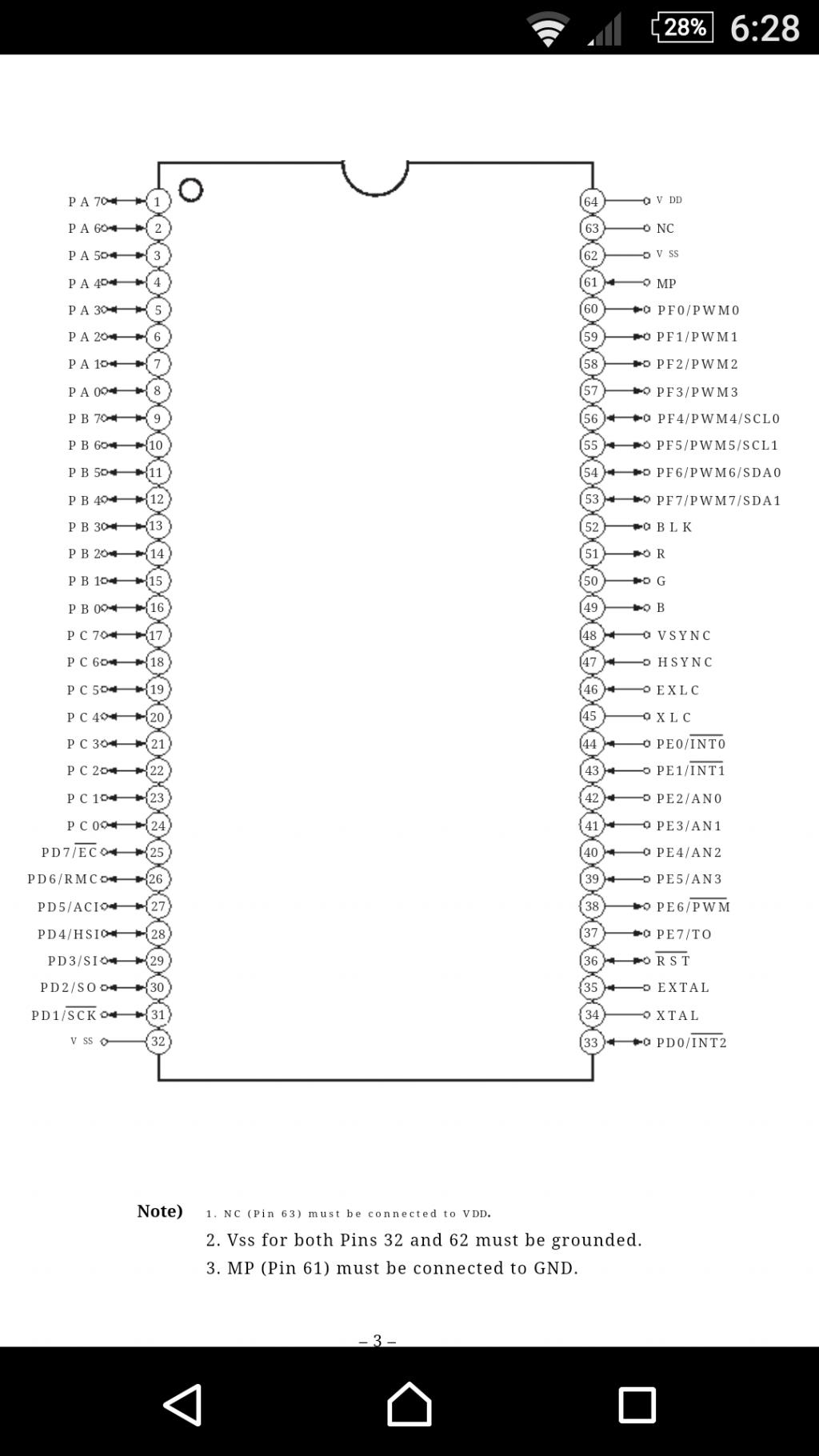

Câc cụ cho cháu hỏi cái này vs ạ. Trả là cháu có đang tập tành sửa tv, nhưng cháu k hiểu cái đoạn đo chân R,G,B trên ic 64 chân mà đ.ap không bằng nhau ạ, cụ thể là chân R=0.12 chân G=0.22 chân B=0.12. Trên boad đuôi đèn thì đo kR=192, kG= 127, kB= 172 là sao taaa, màn hình tivi lúc bật thì bên trái xanh lè bên phải chuẩn hơn. Vào service của sony kv-25mf1 thì chỉnh GMT mức 1 thì toàn bộ màn chuyển sang xanh dương, BMT mức 1 thì toàn màu xanh lá, RMT mức 1 thì chả thấy thay đổi gì ạ, mong các cụ có kinh nghiệm tương tác sớm ạ.
