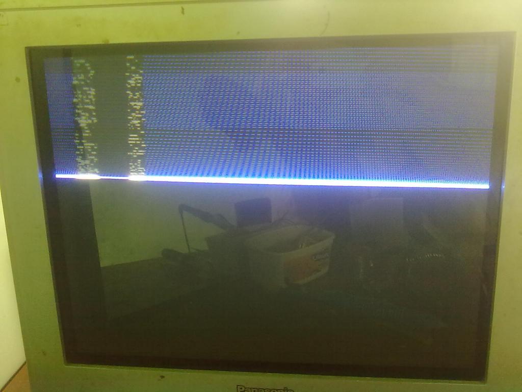

mình cũng bị dính 1 con pana mode :tc-21fs20v Chạy 2 IC dán Tổng TDA 9541H .Mành AN 15525,Nó chĩ có hình 1 phần ỡ trên còn ỡ dưới den thui.đã kiễm tra rất kỹ phần mành rồi mà cũng không ra bệnh .IC an 15525 cũng đã ,lái tia cung thữ rồi,nhớ cũng chép rồi, mà không được mình bó tay luôn.Mong mấy bạn tim pan giúp mình.Chân thành biết ơn mấy bạn nhùi nhùi !!!!!!!!!!!!!!!!!

Bạn phải cho thêm thông tin: chạy những ic nào, chassis... Chứ có mỗi cái model ko ai biết đâu mà giúp.Nguyên văn bởi hoailongdt Xem bài viếtsao ko ai giúp đở mình hết vậy..huuuuuu

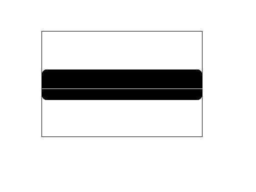

đầu tiên bạn phải đo thử xem đã đủ nguồn cho em nó chưa đã nếu có đủ nguồn +- 15v rồi thì bạn thử cắt mạch theo hình sau và kích thử vào 2 chân này xem hình có bung ra không (kích về phía ic mành)Nguyên văn bởi fangtomat Xem bài viếtCác bác cho em hỏi chút, em có con Pana TC-21FX71V có hiện tượng sau:
- Màn hình bị co theo chiều dọc (như hình đính kèm)
- Tiếng có
- Hình có
Em đang nghi nó bị chết ở con công suất mành AN15525.
Nhờ các bác phán bệnh và cách sửa giúp em, em xin cảm ơn.Attached FilesTelephone number : 098H882372
YM:
Mình kiểm tra nguồn rồi, chân 2 và 4 có đủ nguồn +15v và -15v.Nguyên văn bởi hieubangnb Xem bài viếtđầu tiên bạn phải đo thử xem đã đủ nguồn cho em nó chưa đã nếu có đủ nguồn +- 15v rồi thì bạn thử cắt mạch theo hình sau và kích thử vào 2 chân này xem hình có bung ra không (kích về phía ic mành)
Cho mình hỏi sau khi cắt mạch như hình rồi thì kích làm sao, bạn có thể nói rõ hơn không (thông cảm nhé, mình là lính mới)
Cảm ơn bạn đã giúp đỡ!
