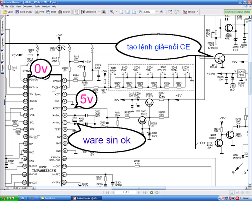

Nguyên văn bởi tettsujp
Nguyên lý đầy đủ cho IC vxl làm việc ,,,chắc Bạn đã hiểu .Nếu đã thay Ic rồi ko được thì theo Mình Bạn nhả trực tiếp ở chân POWER tại IC 8823 đo thử lệnh xem sao .Vì có lần Mình làm TCL màn cong nó chập con tụ thường (tụ cúc)nó như con R .Đây là chút ý riêng của Mình Bạn tham khảo ,chúc Bạn thành công ,,Thuần, An Lư, Thủy Nguyên, Hải Phòng

sau mấy ngày đắp chiếu cho em TCL H181 này, rảnh chút mang ra giải phẫu tiếp..... hehehehehe kg ngờ chạy ok,,,???? mới lạ !!!!?Nguyên văn bởi thuancoi1974 Xem bài viếtNguyên lý đầy đủ cho IC vxl làm việc ,,,chắc Bạn đã hiểu .Nếu đã thay Ic rồi ko được thì theo Mình Bạn nhả trực tiếp ở chân POWER tại IC 8823 đo thử lệnh xem sao .Vì có lần Mình làm TCL màn cong nó chập con tụ thường (tụ cúc)nó như con R .Đây là chút ý riêng của Mình Bạn tham khảo ,chúc Bạn thành công ,,
kg thể lí giải đc các bác ạ,,,,,

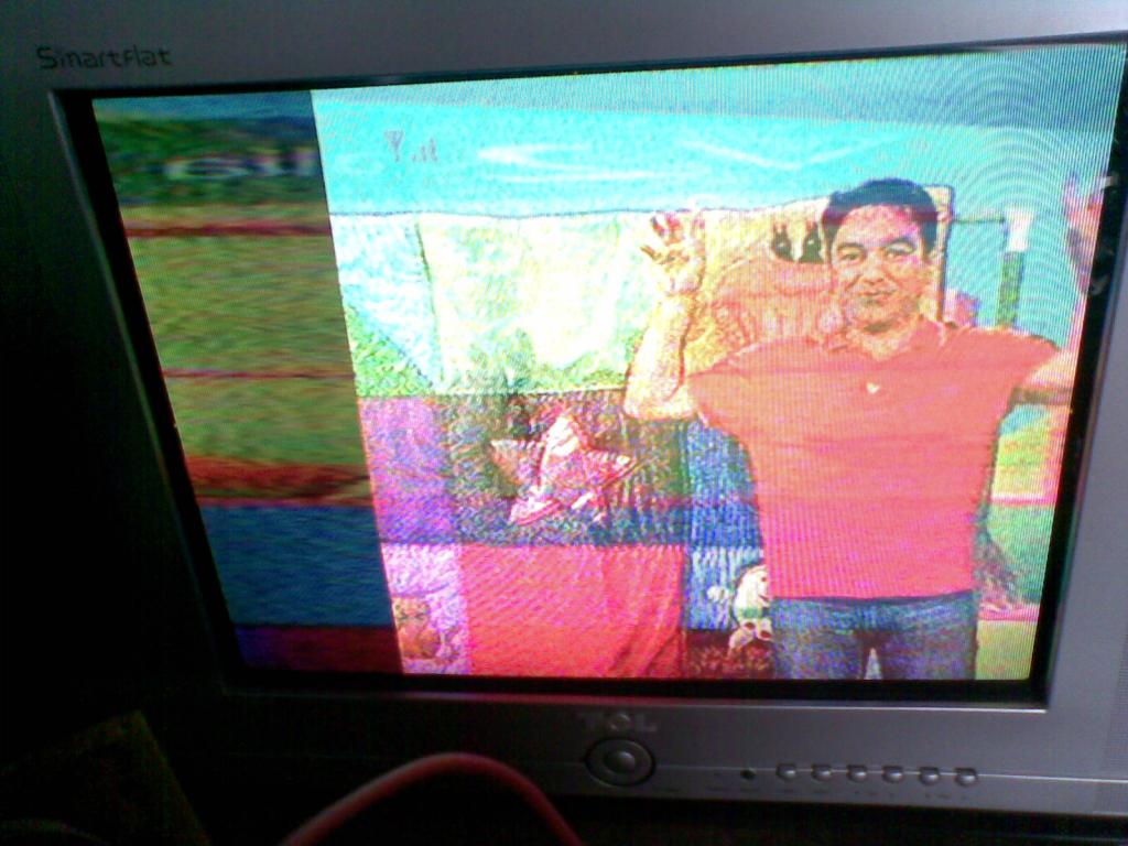

Bạn kiểm tra và sửa đường AFC là ok.Nguyên văn bởi vanhieu9565 Xem bài viết[ATTACH=CONFIG]51836[/ATTACH]Máy tivi TCL 21HT99S IC tổng TDA11135PS/N3/3, ver D9302. hiện tượng máy bị hình dịch sang một bên. ah nào có gặp qua xin cho ý kiến. xin giúp đở. thanks nhiều.
cám ơn anh em kiểm tra đường AFC bị chạm zenơ 8v2, thay con khác ok rồi. thanks nhiềuNguyên văn bởi dinh0974 Xem bài viếtBạn kiểm tra và sửa đường AFC là ok.
